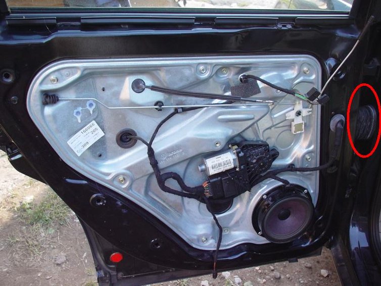

    Господа, такая беда.Глюк такой пошел: С пульта не закрывается задняя правая дверь,пытался даже вставляя ключ все двери закрываются а задняя нет.
    Так же с пульта открывается все двери кроме задний правой. Ваг-ком показал такую ошибку. И это происходит когда как.То закрывается то нет.
    Блок Комфорт накрылся ? Где капать ? может контакты окислились ?
    00931 - Привод центрального замка задней правой двери-F223
    27-10 - недостоверный сигнал - Спорадическая
    У Пассата есть болячка. Жгуты от БК идут под ковралином пола. На этих жгутах с десяток скруток. Надо поднимать ковролин хотя ы под сиденьем водителя и пропаивать эти скрутки. Если это не поможет, тогда пропаивать скрутки по правому порогу.
    И главное устранить причину появления влаги под ковролином. У меня вот такие скрутки были
Размер: 218.6 КбНазвание: Масса_комфорта_310720141070.jpg
Размер: 211.9 КбНазвание: Скрутки_200520151175.jpg
    Причина может быть в обрыве проводов в гофре, по которой они от стойки попадают в дверь. А так же в самом замке.
    Но чаще вина скруток. Их там с десяток вболь жгута от БК до передней левой стойки....
    соединения проводки под гофрой оной двери, либо кольцевые трещины пайки на плате дверного замка... начни с гофры... потом расскажу как вынуть пистон из крепежки стекла и ничего не сломать
    Зы ниодной целой двери не видел еще если туда уже лазили

    Получено: 11
    Отправлено: 34
    проводки под гофрой
    Подскажите пожалуйста что такое гофра
    VolksWagen Passat B5.5 1.8T AWM (2001г)
  19. #23379
    Phaeton Аватар для razrus
    26.08.2013
    Казахстан, город Яблок... был
    3,500
    Получено: 447
    Отправлено: 983
    Ребристая трубка. Обычно пластиковая. Пример металлической - шланг для душа.
    Skoda Superb 2002, AWT, 1.8T, МКПП EZG (http://vin-online.ru/fullinfo/TMBCL23U039028833) & Skoda Superb 2013, CCZA, 2.0, PQA (TMBAH93T0ED300094) https://passatworld.ru/showthread.php/239686-Katalogi-proizvoditelej-i-poleznye-ssylki
  20. #23380
    12.09.2013
    Санька :) Украина
    4,523
    Получено: 1,875
    Отправлено: 2,494
    semka189, вот это "гофра" в простонародье)
