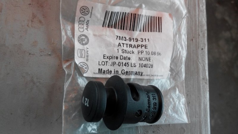

    Кстати, пока был на экзисте, нашел вот такую заглушку в прикуриватель. Для не курящих)
    а зачем?)

    Цитата Сообщение от КолянВ5 Посмотреть сообщение
    а зачем?)
    а чтоб дырки не было))
    У всех нормальных поциков есть сам прикуриватель. Даже у некурящих Ну или регистраторы-навигаторы всякие занимают дырку.
    Такая практичней и наверно дешевле - https://ru.aliexpress.com/item/USB-C...999.368.3HULHJ
