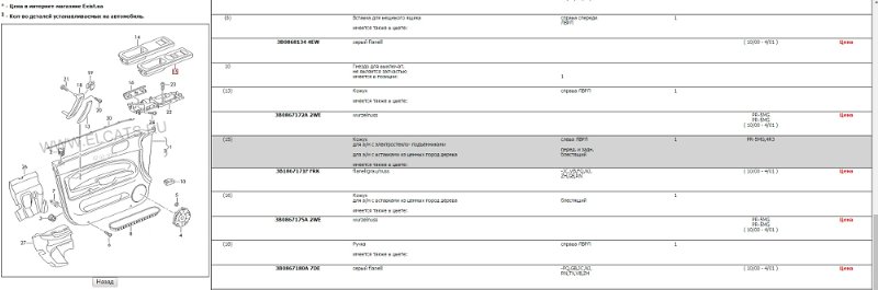

Там в поиске набери "passat B5". Попадешь на https://ru.aliexpress.com/af/passat%...assat+B5&tc=af
Там на второй странице есть всборе почти $20 и отдельно черный корпус за $10.
Слева там на странице есть разделы "смежные темы" и написарно "Больше". В разделе накладки для салона автомобиля я видел серый корпус.
