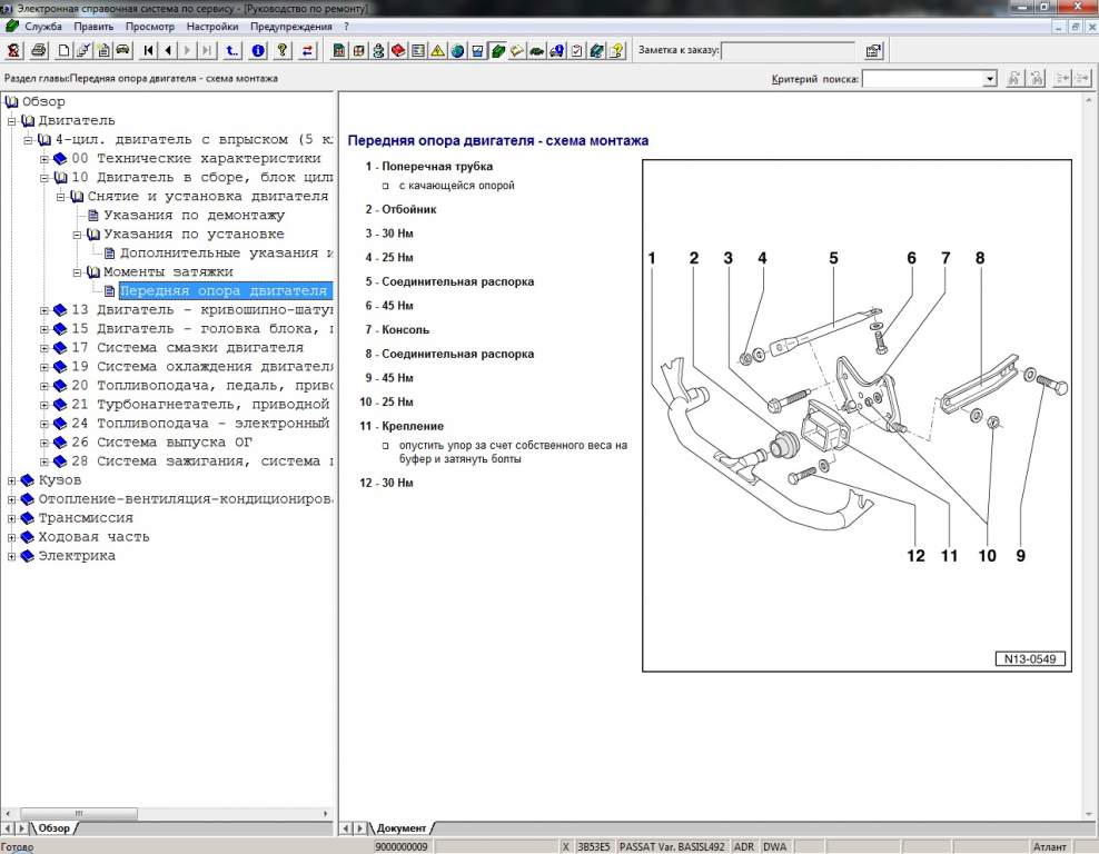

    Народ, выручайте)) ни как не соображу как же все таки выставить опору двс переднюю, че то у кого как...
    Из эльзы:
    Детали и узлы передней опоры двигателя
    1 - Поперечная труба
    с кронштейном передней опоры силового агрегата
    2 - Упор
    3 - Упоры
    под собственным весом опустить на упор и затянуть болты крепления
    4 - 30 Нм

    Из эльзы:
    2 - Упор
    3 - Упоры
    4 - 30 Нм
    ну вот опять у кого как)) как правильно то?
    floyd, Для какого это авто? мкпп, акпп?
    АЕВ, 11.09.96г, МКПП-5, WVWZZZ3BZVE006116
  6. #23146
    19.03.2012
    Пенза
    20,490
    Получено: 5,391
    Отправлено: 241
    komsernik, привет, Серёга.
    Сколько я ни пытался в Эльзе найти различия по установке для механики и автомата - нигде ничего там нет.
    Только с точкой касания резинового упора в верху. Без вариантов.
    Я не знаю где авторы картинок с разными точками эти данные берут.
    Для любого.
    Я себе так же выставлял.
    B5+, 2004г., AWT, мкпп, чип

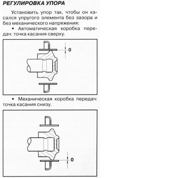

  7. #23147
    05.08.2008
    Россия, Волгоград
    9,525
    Получено: 828
    Отправлено: 14
    Ты попробуй так выставить на тавтомате..
    , VAG COM

    floyd, привет, Леш... хз (у меня давно уже нет Эльзы)... в шкодовском SSP (рис. S10-0233) только такая картинка есть...
    хотя разночтения верх/низ есть и у нас и на аудифоруме...
    3 - Упоры
    упор - кронштейн или подушка?
    так, видимо: отбойник и крепление
    понятно, что все связано с началом движения/переключением передач и возможными перемещениями двигателя по вертикали

    ну вообще по логике если это опора, то мотор должен на нее опираться...
    так сергей так и написал для автомата
    Из эльзы:
    2 - Упор
    3 - Упоры
    4 - 30 Нм
    вот так
    касание вверху получается

    Сто раз уже обсуждали как ставить
    Новая подушка встает практически без зазоров, поэтому просто ставится и затягивается.
    В эльзе описана установка для любой коробки, потому как это не подушка а всего лишь ограничитель хода основных подушек, чтобы их не ломало и не рвало. При разгоне мотор поднимается вверх независимо какая коробка, поэтому одно описание для всех.

    Igor P, для первого супа
    На автомате когда стоишь на драйве работает верхняя часть упора, на механике когда стоишь- нижняя, м.б. в этом дело.
    passat 1.8T AWM 2002 АКПП

    для первого супа
    Дак в шкоде все через одно место для вв и ауди такого нет, спецом смотрел. Вот для автомата на пассате.
