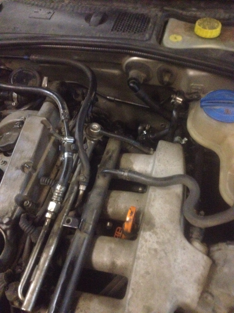

    Цитата Сообщение от Igor P Посмотреть сообщение
    Привет всем. Пишу как обещал.
    Вырезал сегодня опухоль в виде ЭН вместе с метастазами в виде обратного клапана и кучи шланчиков. Все работает как прежде, ХХ ровный, крышка прыгает и присасывается при 2000 об., педаль тормоза такаяже мягкая, в 008 гр давление усилителя как и было 150-160 мБар
    А можно на примере AWT с фоткой до и после показать, что нужно вырезать? Хотелось бы тоже избавиться от лишнего

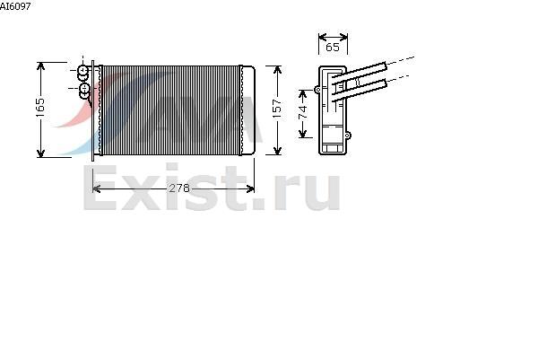

    Доброго времени суток! Ребят подскажите, заказал радиатор печки, и чую что он не подойдёт Название: image.jpg

    Gavrish, номер? Или так и заказывал - дайте мне радиатор печки?
    примерно такой должен быть:

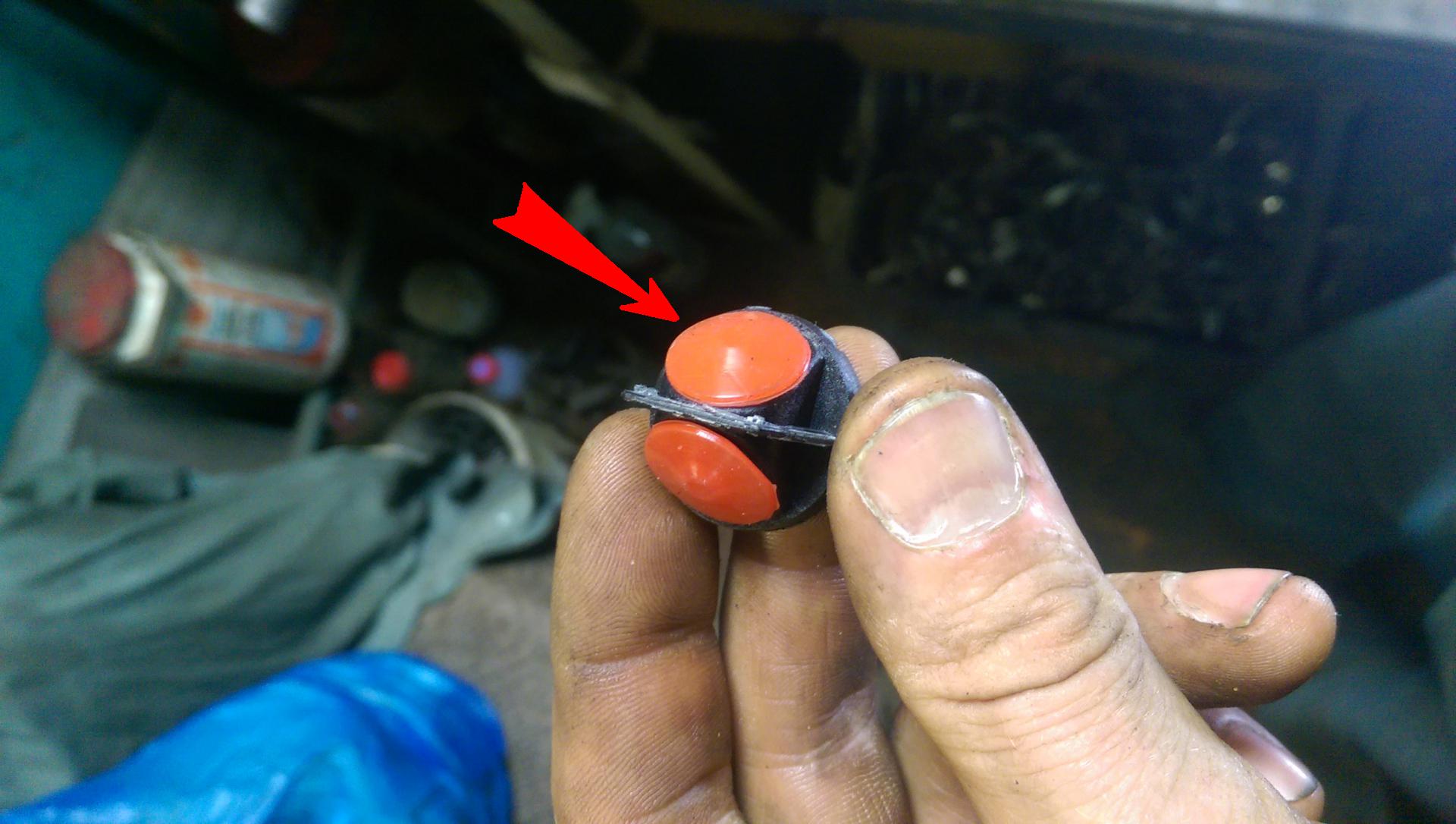

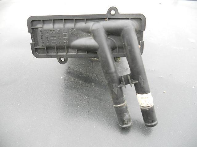

    Добрался до этой ереси
    Вот так выглядит ЭН за 350р да и все остальные кроме ориги такиеже.
Размер: 164.8 КбНазвание: IMAG0666.jpg
    Как видно внутри ни чего нет, это просто тройник с нерабочими обратными клапанами

    Igor P, это просто заглушки, чтоль?
