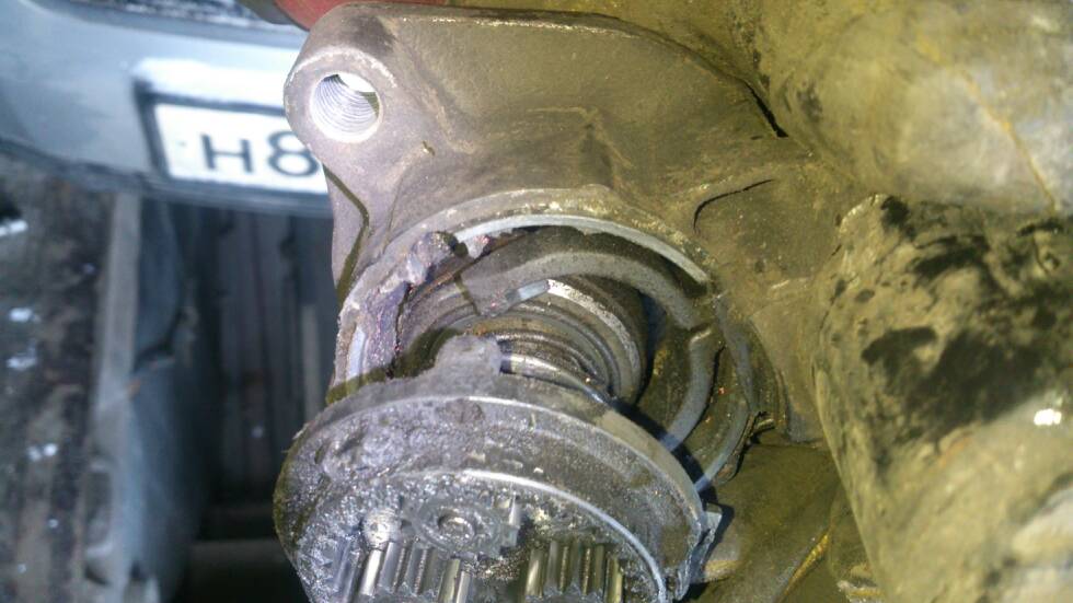

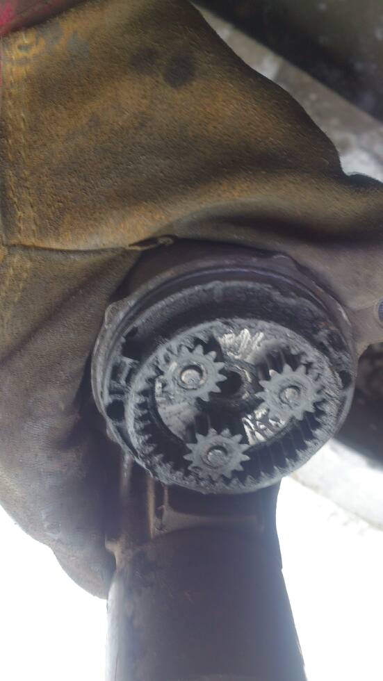

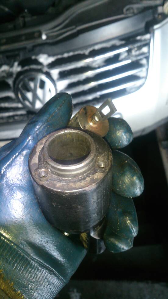

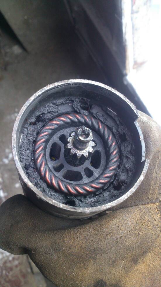

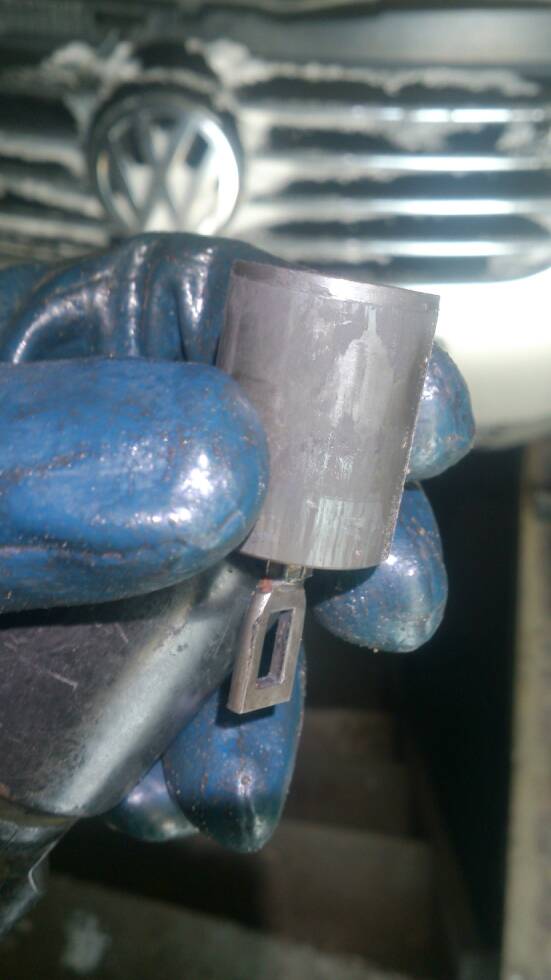

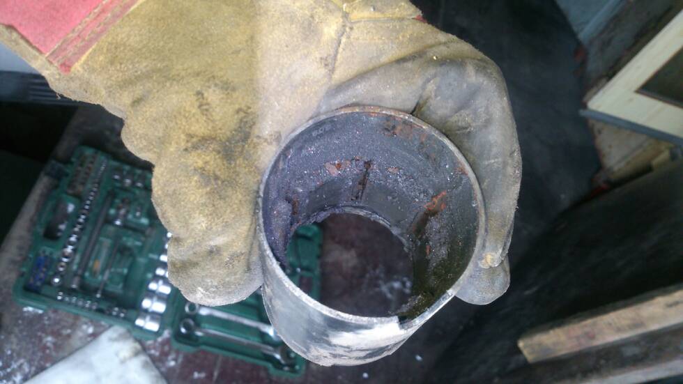

    Только приехал из гаража. Снимал стартер. Он весь был изнутри в гамне, а именно в застывшей смазке. Фото под спойлером
    Отмыл полностью, собрал и поставил. Завел и обложался.
    Стало даже чуть хуже. Скрежет теперь появился и во время прокрутки стартером и после того как заведется с пол секунду. Попробовал крутануть стартер, чуть -чуть, чтоб движок не успел завестись, всеровно скрежет, провал и слышно как крутится ротор стартера(как при проскальзывании бендикса). Смею предположить что это планетарка. Насколько верны мои предположения?
    Отправлено с моего LT25i через Tapatalk

    Вот и интересно само втягивающее не приклинивает?
    Все помыл, а смазывал какие места?
    Якорь возвращался с трудом, но возвращался. После чистки стал нормально ходить.
