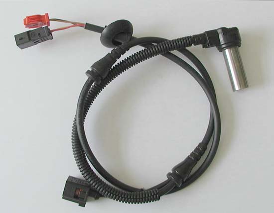

    Извините но нет. АБС это совсем другие провода.
    Цитата Сообщение от BigAlex71 Посмотреть сообщение
    Лезешь в то место, где проводка датчика через резиновое уплотнение заходит в локер. Вытягиваешь провод вместе с уплотнением наружу и видишь два разъема - красный и черный. Красный разъем (если не ошибаюсь) - разъем датчика износа колодок. Вставляешь в этот разъем скрепку - лампа износа гаснет.
    Дело в том что вообще проводов от уплотнения у меня вообще нет. Есть разъем возле супорта и все. Где все провода не понятно. Новые колодки с датчиком износа, разъем на супорте есть,а вот от этого разъема проводки вообще нет.
    У меня так было.Присмотрелся под корень обрезаны провода.
    Вот датчик АБС с разъемом под датчик износа.
    Тогда наверное мне стоит поискать остатки проводов от датчика износа колодок в оплетке датчика АБС. Так получается? И еще вопрос,где эти фишки защелкиваются,я имею в виду на фото,красная и черная.?
