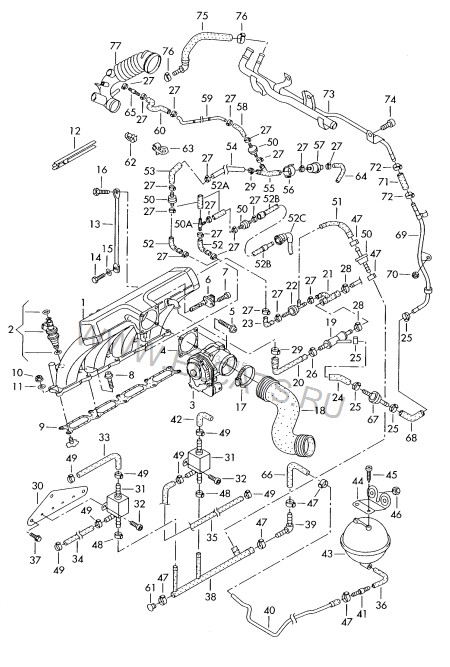

SergPassatB5, доброго... а где она начинаетсяВсем доброго дня.
Трубка с клапаном, указанная на фото стрелкой у меня висит в воздухе. Знаю, что можно её отключать, но из-за неё висит чек и вообще-то хочу восстановить всё как надо.
Огромная просьба к форумчанам сфотографировать продолжение этой трубки дальше под коллектором так, чтобы я мог хорошо увидеть её подключение. По идее там должен быть тройник.
Выручайте. Спасибо.Вложение 170091?
сдается, что на эжнасос
чтобы восстановить как надо, нужно внимательно посмотреть схему:
