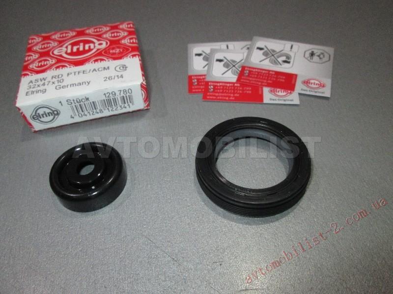

    Еще одно замечание, без нанесения герметика в определенных местах при установке прокладок ГНЦ и КК обязательно будет отсыревать или даже подтекать масло пусть не сразу, но в ближайшее время. Проверенно не на одной машине. Сальники не текут и даже не отсыревают только тефлоновые, но они дорогие, Эрлинг не брать, их оправка не подходит под наши распредвалы.

    я брал jp group, материал политетрафлуороетилен (что за зверь?), внутри железочка какаято
    а вытащил ирлинг, внутри отличается от jp почемуто
    это с впускного. второй наверняка такой же.

    я где-то тут читал что раньше в оригинале ставили сальники без этих пружинок (такая конструктивная особеннасть) а теперь идут вот с такими пружинками. эта пружинка прижимает уплотнительную резину к валу. она легко снимается и при установке сальника главное что бы она не слетела. для этого и делают через оправку, но если аккуратно заводить вал в смазанный сальник прокручивая по кругу, то нормально одевается.
    раньше когда с з/частями было туго снимали эту пружинку делали короче (она разборная - хвост вкручивается в голову) и ставили обратно. на какое-то время спасало.
    вообще-то все современные сальники идут с этими пружинками. без пружинок вижу только здесь на форуме.

    PTFE (политетрафлуороетилен)
    АСМ (полиакриловый каучук)
    С правильной оправкой, без пружинки, не течет
    Не плохой сальник, тот же материал, без пружинки, не течет, но оправка как можно видеть не такая как выше и к нашим распредвалам не подходит, требуется оправка от сальника выше. установка без оправки маловероятна.
    Кто будет ставить такой сальник, внимательно изучите инструкцию по установке, есть несколько нюансов.
    Цена в два и более раз выше чем за резиновый с пружинкой, но оно того стоит. Идут в оригинале такие же. У самого стоят два года, нет даже намека на отпотевание.

    Я себе старого образца сальники поставил - с пружинками. К ним как-то больше доверия, хотя родные стояли без пружинок. Брал Элринги, почти два года стоят - всё сухо. Я их при установке тонким слоем герметика мазал по кругу, без него бывает "потеть" начинают по посадочным местам.
    Без пружинок которые, ставятся только через оправку и на сухой вал, рабочую кромку на сальнике тоже маслом смазывать нельзя.
