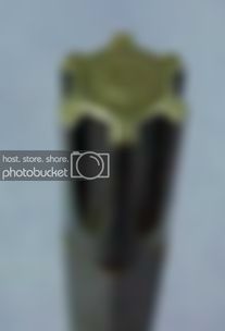

  3. #23
    Pointer Аватар для Spasegate
    31.03.2014
    Ростовская область г.Красный Сулин
    82
    Я тоже торксом закручивал, спецключь не нашел.. слизал 2 болта, забил шестигранник и свободно открутил...

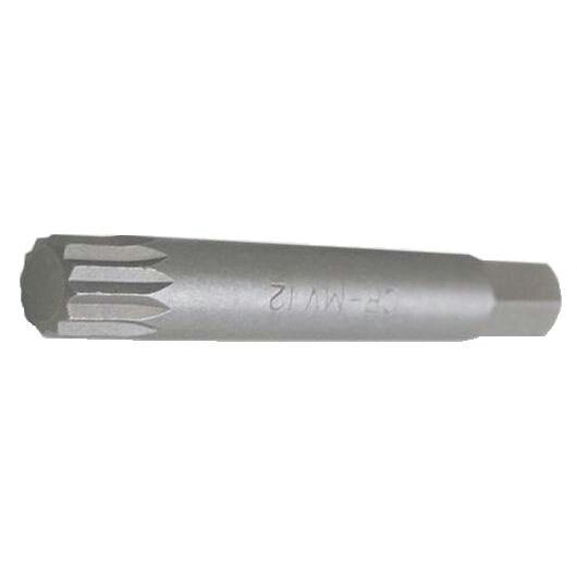

  5. #25
    Phaeton Аватар для Ragim
    05.02.2012
    Когалым
    3,098
    Получено: 355
    Отправлено: 351
    Цитата Сообщение от александр 683 Посмотреть сообщение
    а что за спец ключ
    Обычная многогранная бита. В любом авто магазине продается отдельно или в наборе

    Дядя, Если болты эти 068103384A
    То весь инструмент это вороток по крепче с удлинителем, и головка под биту, с такими шлицами. У меня например такие биты в двух наборах присутствуют.

  12. #32
    05.02.2012
    Когалым
    3,098
    Получено: 355
    Отправлено: 351
    Вот такая бита

  13. #33
    Touareg Аватар для MaxCar
    30.10.2010
    Tula
    2,082
    Получено: 66
    Отправлено: 28
    нет, карел указал верный инструмент, все болты на головах с 5кл/горшок под этот ключ
    068103384A эти болты от дизелей
    VAZ 05-sport 1982г 2.0i - There is no limit to perfection
    Ааааа, тогда сори. Я думал болты что на дизеле что на зажигалке одинаковые. Просто тот болт постом выше действительно для дизеля( помню, снимал гбц на своей бывшей) а бита именно под тот болт.

  15. #35
    31.03.2014
    82
    Тут и весь казус с этой битой, у не зубья прямоугольные, а у торкса треугольник с острием на конце, вот он и срезает выпуклость на болте, как бритвой. А головку полидрайв, я бегло по магазинам ближайших городов не нашел...
    Сегодня менял прокладку крышки гбц, глянул, болты действительно такие кау у ТС, под полидрайв биту. Благо у меня болты не в колодцах, и в случае чего можно с молотком и зубилой выкрутить. А такой биты в наборах не встречал. Вот нахрена так усложнять то? Неужели обычные болты под торкс не справлялись? На дизелях же стоят они.
