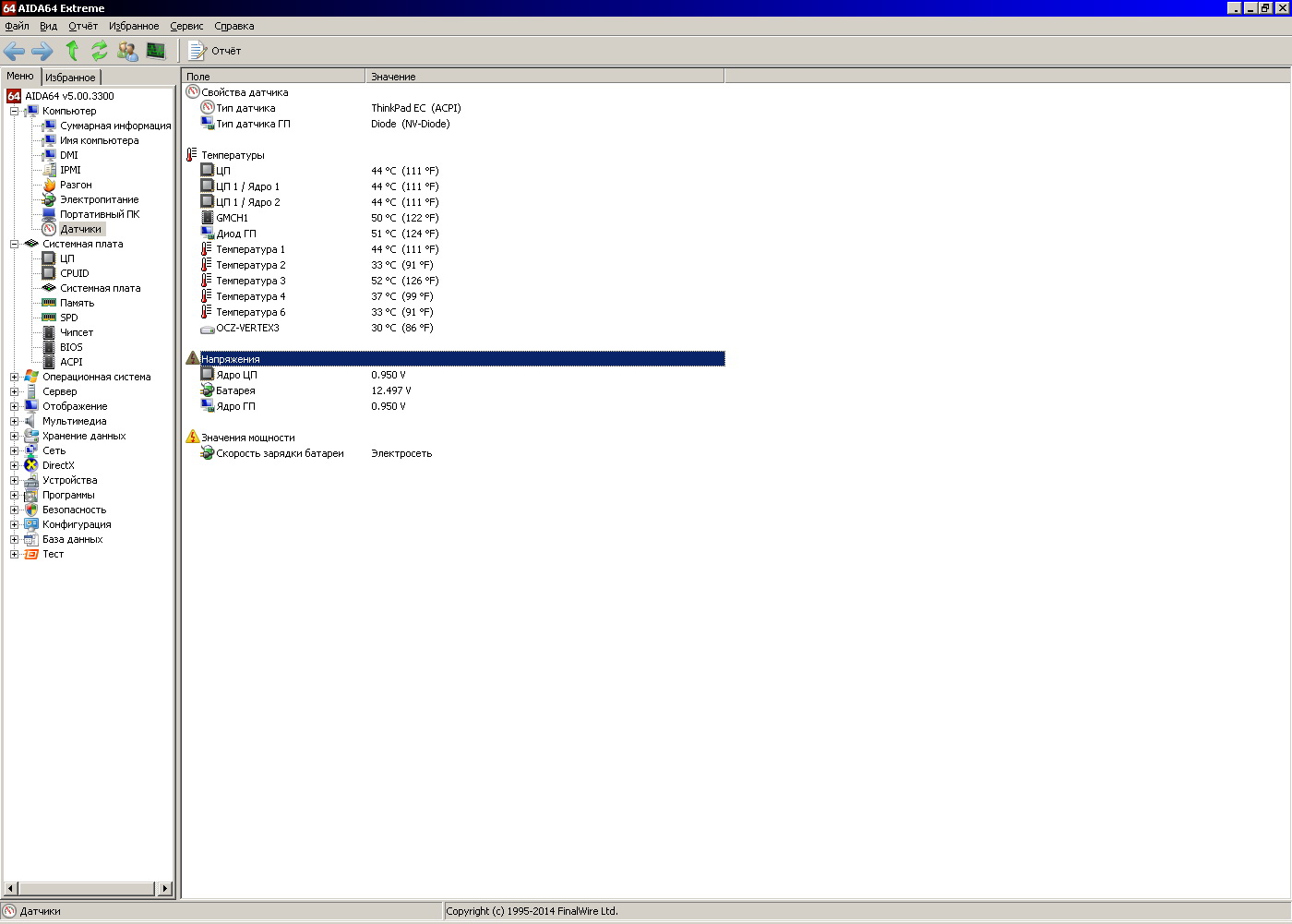

    Прошил GPU на 0.95v. Было 1.2v.
    Работает

    Греться стало меньше. Разница 3-5 градусов теперь. В обычном 2D режиме.
    И кушать стал на 3-4Вт-ч меньше

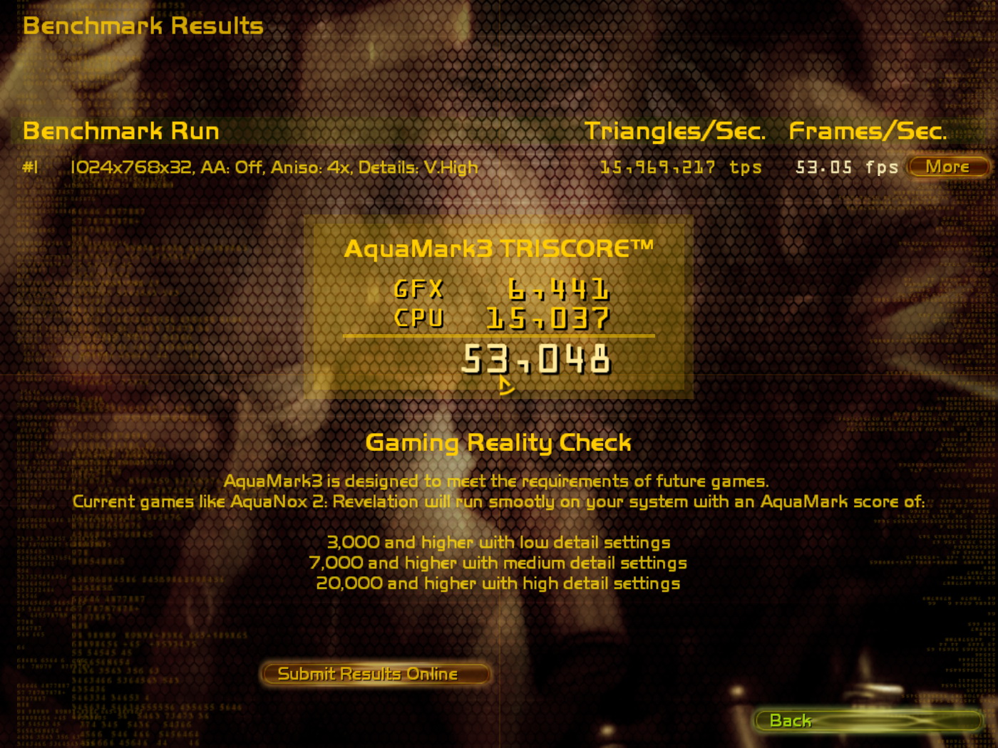

    Кстати, прогнал пару раз Аквамарк.
    Ни одного бага. Думаю снизить до 0.9v даже Но что-то уже очково.
    Процессор конечно обгоняет графику в разы
