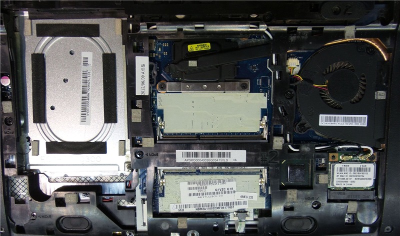

    азобрать, подключить матрицу и кнопку включения и провод питания, повернуть чипом плату и положить на столе.
    включить и посмотреть что будет когда будешь нажимать на чип. он довольно теплый не пугайся и не обжигайся.
    Потрошить обязательно? Там его можно через поддон пошевелить.
    Фото не моё, мой почище будет
    можно и так, я же не видел как там
    но он впаян, только прижать, шевелить не надо
    единственое когда на твердой поверхности ты прижать можешь сам чип, а если так то всю плату. и чистота эсперимента пропадает
    а ты хотел точно убедиться что это он, а не все вокруг.
    посмотрим на плату, может попутно выясниться, что "кто-нибудь" залил и "не заметил", так часто бывает, особено если кто-то боится признаться
    или действительно не заметили, у знакомых на столе стоял и был косой дождь, а они были далеко, приехали включили и потом только поняли, а лето все высохло, но корозия успела
    ведь даже если выключен, но акккум то и напряжения внутри есть.
    все равно офигел
    ты Air внутри не видел

    ОК, в субботу до него доберусь.

    Раздербанил я его снова. И с лупой нашёл на плате, прямо над хабом, то, что на фото. Ещё смущает состояние вокруг пайки контактов батарейки.

    батарейка остатки флюса(похоже). а конденсаторы, ну почисти спиртом скажем, не понять по фото что это такое, и проводит ли оно "липистричество".
