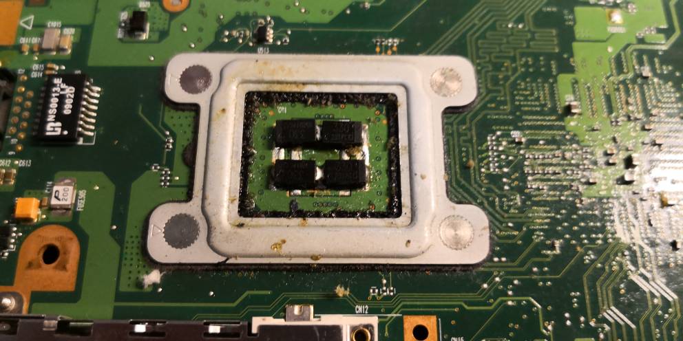

    выключатся будет по core если перегрев, но тут 50
    1. проверить блок питания.
    2. проверить с вытянутым аккумулятором
    3. еще в твоей тошибе по-моему, есть деталь, которая если теряет свои параметры, то он так себя и будет вести не с того сего выключатся
    тут 2:22 и 2:45 лечение

    этот кондик можно 60W паяльником паять это не :
    на фоне болты м2.5 х 5

    ну как бы это "конденсатор" это типовуха ACER и Toshiba :
    proadlizer capacitor позже от них отказались
    Еще заметил, что вентилятор почти не работает.
    при 50 он может и не работать, но может процу не хватает питания и он понижает частоту, и меньше греется а потом и вообще вырубается от нехватки

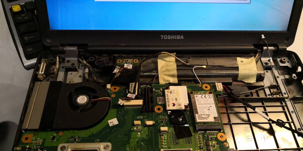

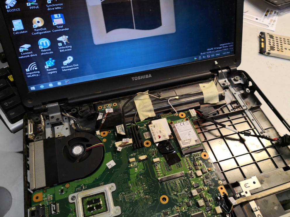

    Превед Гоша toshiba самопроизвольное отключение. Стрелец[emoji769] не грузился, а теперь вот.
    Sent from my BLA-L29 using Tapatalk

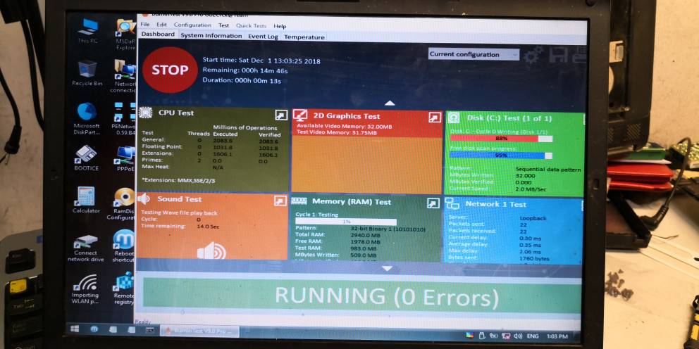

    Как то так.
