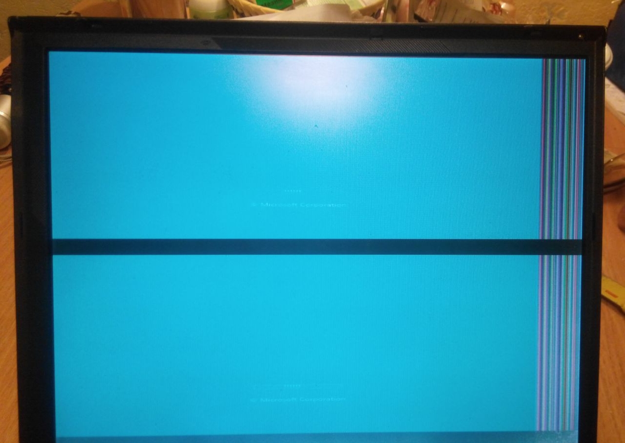

FLYTs, мне тут упал с крыши еще один Т61 с видимо перегретой картой. Синий экран с полоской и на заднем фоне идет загрузка ОС.
Видео NVS 140M. Греть?Мне в принципе с него только часть корпуса ннада
Но попробую нагреть.

COOLLER, да похоже на дохлый видео чип (погрей перед помойкой... сифон с бородой пару недель погамают
)... думаю в пасте было дело... там когда основа высыхает... раковины воздушные образуются... и площадь контакта сильно падает...
