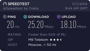

    попробуй дрова... и обрати внимание на уровень сигнала... можно в семерке глянуть оценочную скорость приема\передачи в состоянии подключения... помехи там всякие и тп... а может что еще висит на роутере по вайфай... например сосед хакер или яблоки
    Дрова самые новые Intel ProSET!
    Уровень сигнала тоже. Так теоретический максимум протокола 802.11a всего 54мб при 5ггц подключении, но это минус служебка и выходит те самые около 25-27мегабит-с. Что у меня и есть.
    Дальше только покупка N адаптера.
    Вообще думаю прикупить на Ибее Intel 6300N. У меня как раз 3 антены в ноуте, огонь должен быть!

    COOLLER, У Леновы бывают заморочки с установкой другого адаптера... в некоторых без перепрошивки на чистый биос не канает (зашит mac адрес адаптера)... может роутер режет скорость? по WIfIмногие модели этим грешат... почитай по своему...

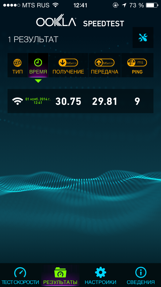

    Блин
    БИОС уже давно патченый без вайтлиста устройств. Ставь что угодно!
    Не первый день же!
    Я БИОС обновил, когда вместо Т7500 Core 2 DUO 2.2 4mb поставил Т9300 Penryn 2.5 6mb, у Ленов со старый мат платой вылетает ошибка по датчику температуры на Penryn, поэтому пришлось залить патченый БИОС. Там как раз и Вайтлист убрали
    Тут чисто выходит на теоретический максимум.
    Роутер не режет. Смотри, Wi-fi через 5S, Айфон поддерживает 801.11N как ты знаешь:
    канал днем у меня 30мегабит/с.
    А вот что через ноут с протоколом 802.11A
    Наш выбор Intel 6300N
    Ночью канал 100 мегабит/с у меня. И Вай-фай все режет, приходится проводом пользоватся. А ночью если кто-то встанет, то боюсь мой Финкпад улетит вместе с роутером на проводе
