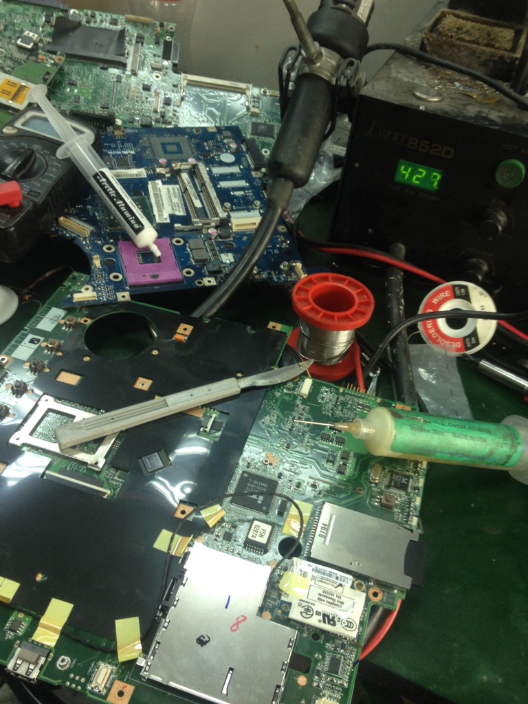

    Чего там только не находили за годы работы... у нас один товарищ в центре соккета плюшки нашел... мы долго ржали
    мне тараканы попадались... фу -фу три раза... в общем не удивил термопастой... я схему кинул твоей кванты... позиционный номер транзистора вбей в поиске по документу... и увидишь зачем он там стоит...
    что сразу снимет вопрос...
    Капнуть туда пасту после того нак процессор стоит - сомнительно.
    не реально... но кто мешает капнуть ее когда плата на столе валяется а делаешь другой аппарат?
    Спецом натюрморт из сервиса... с моего стола... ... ой простите если не убрано

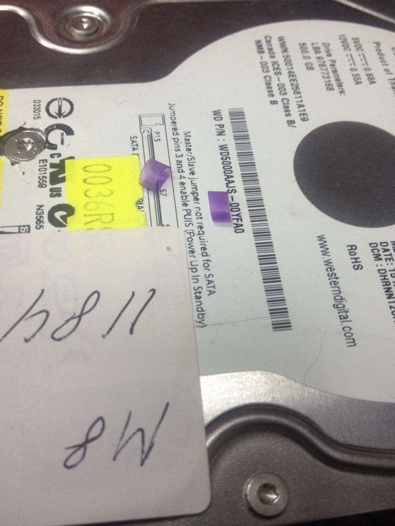

    вот жесткий ляп конторы по восстановлению инфы...
    то, что лежит сейчас на нем было внутри
    для тех кто не в теме... этими штуками закрывают головки когда уводят с "поляны" ...
    кстати диск одноклубника... надо ему написать завтра будет... что там печалька
