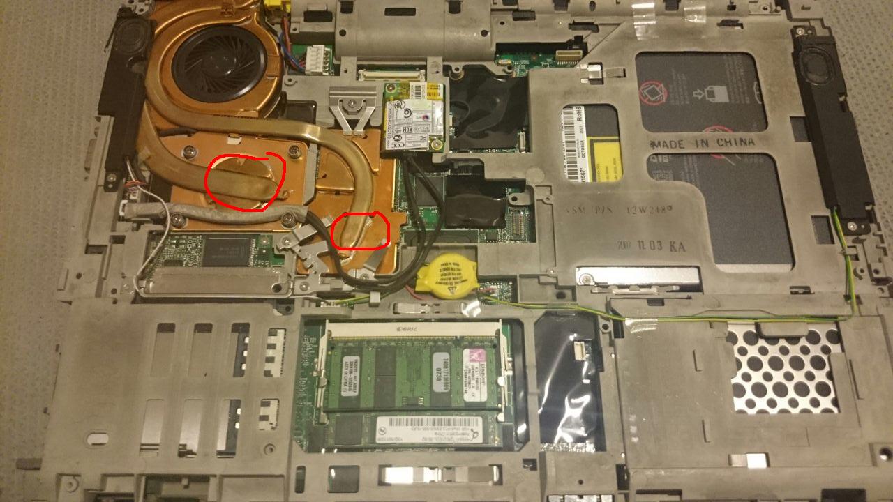

    Привет парни. Наступило лето и мой ДЭЛЛ начал более интенсивно греться. Радиатор почистил, термопасту заменил - не помогает. Ядра и северный мост иногда до 80* греется. Естественно после загрузки. Потом 75-76*.
    Вопрос:
    Когда еще зимой менял процессор (напрасно, родной живет до сих пор), под ним по центру стоит транзистор в диодном включении. Он был в какой-то грязи. Я ее отчистил.
    Может это была термопаста, которая передавала тепло от процессора на этот транзистор/диод. Может он включает вентилятор. Дело в том, что после пары часов работы температура процессора выше 65-70 не поднимается. Может сама плата прогревается и вентилятор начинает раньше включаться???

    ded_491, Деда, привет!
    Термопасту пробовал менять на Arctic Mx-4/Gelid GC Extreme? КПТ -8 не идеал, а УГ.
    Проверь так же прилегание систему охлаждения к процессору. Отпечаток термопасты равномерный?
    Вентилятор включается BIOS-ом, он же через датчик в процессоре снимает температуру и если она выше заданной включает вентилятор.
    Чем ты смотришь температуру?
    Напомни какой CPU. И фотку кулера запили он общий с графическим процессором?
    Привет Ваня. Пасту заменил когда чистил радиатор, но опять КТП-8. Просто на радиорынок не выбрался, а на дача в деревне таким добром не торгуют
    Отпечаток ровный и прилегает нормально. Радиатор (две медные трубки) одина на процессор Интел 7400 2.16 два ядра, северный мост и вторая на Инвиду.
    Смотрю HWGMonitor. Пишут, что может врать, но и про остальные тоже самое.

    Так вопрос остался. Могла грязь на транзисторе в диодном включении под процессором быть термопастой для контакта с процессором.???.
    С прогревом всего бука максимальная температура меньше. Типа сама мамка нагревается и. меньше тепла отбирает от этого транзистора.
    красным выделил где термопаста.
    нет... конечно это могло быть термопастой, если случайно капнул кто-то а так, в процессоре датчик температуры... даже если предположить что в системе имеется контроль температуры околосокетного пространства (что нафиг не надо) то контакт с процессором там ни к чему...
    вот Все что есть на плате в подробной схеме...
