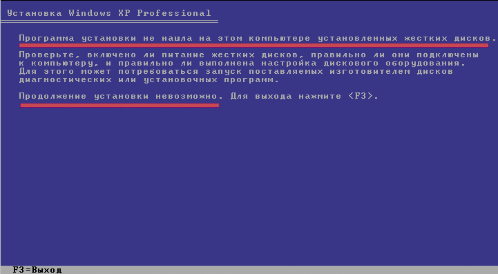

    Система не нашла жесткий диск! Зрасти млять приехали.
    Я так думаю что надо к х..м выкинуть этот жесткий диск, купить другой?

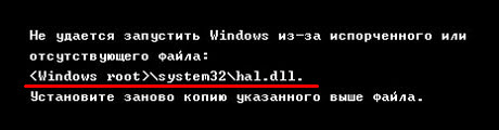

    Вопрос вот эта библиотека hal.dll - windows/system32
    стоит на жестком диске или где то в мозгах материнки?
    я вставляю другой жесткий диск - история та же - винду не дает переустановить.
    че с ним делать?
  18. #378
    Skodник, ты его еще не выкинул
    Skodник, винда должна быть с дровами ачи интегрированными, иначе винт не увидит! И надо жать не эр а установка с нуля винды ты нуб блеать
    Либо убирай ачи в биосе и ставь иде.

    я нажимаю - установку с нуля!!!
    ответ компа мне:
    не найден жесткий диск!!!
    еще есть ошибка
    не найдены раздел F на жестком диске.
    с..ка я его точно кину на ту криво припаркованную тачку...
    Апчхи поменять как тут написано?
    http://f1-it.ru/oshibka-0x000007b-pr...indows-xp.html

    Ага... все верно там написано... надо настройки биоса сделать... библиотека живет на харде... он может вести себя по разному... так же подобная проблема с потерей файла может происходить по причине ошибок ФС, не читаемых секторов на диске, или сбоев оперативной памяти... привези этого динозавра... я за пол часа все гляну и сделаю...
    у тебя печени не хватит его победить
    надо его проверить и оперативку...
