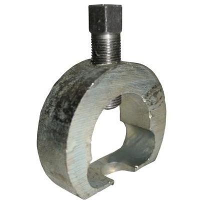

1. Поддеваем декоративные колпачки с гаек (под ключ на "13") крепления рычагов стеклоочистителя, отворачиваем их и снимаем рычаги.

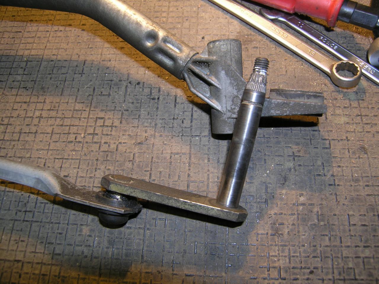

Я их снимал с помощью вот такого съемника, по другому никак

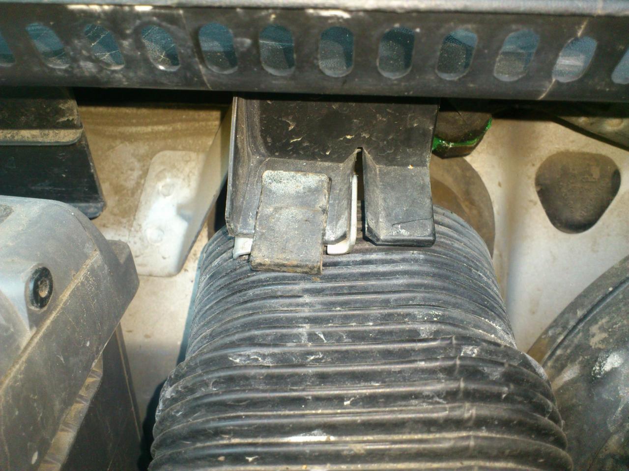

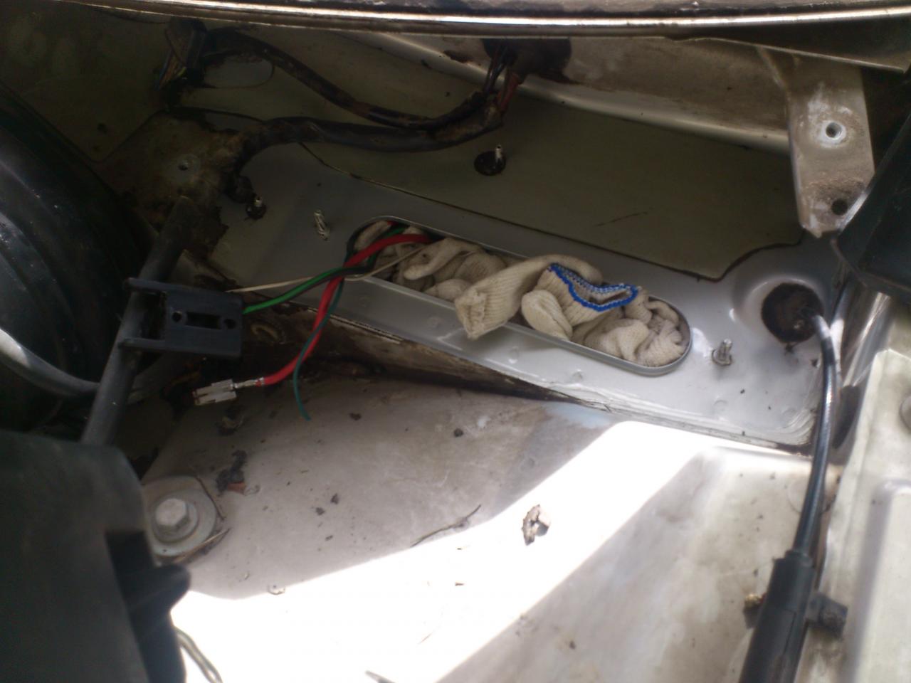

2. Отверткой снимаем скобы (их 2-е) крепящие пластмассовую решетку короба
Затем поддеваем отверткой одну сторону решетки и аккуратно вынимаем ее из паза

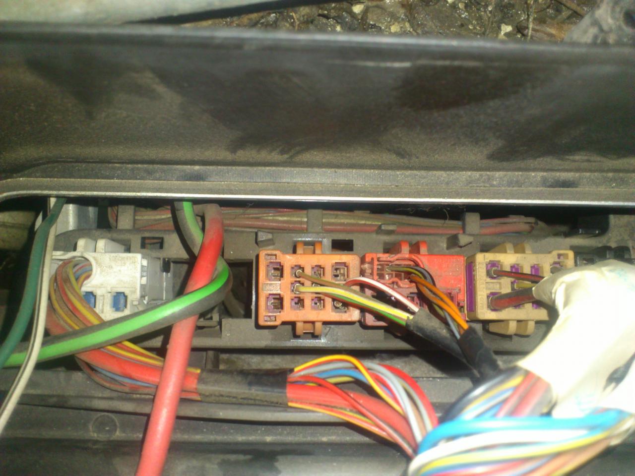

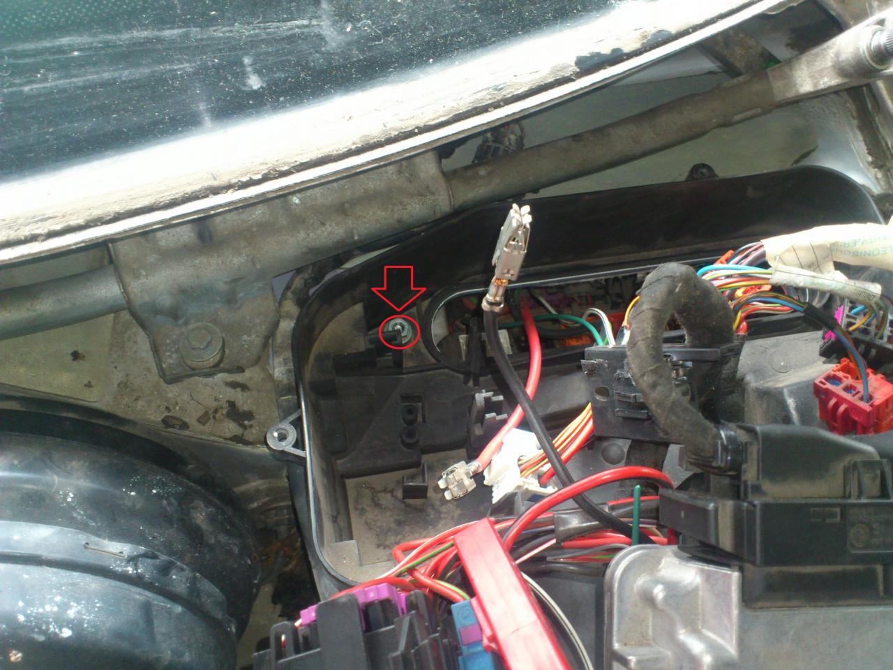

3.Отворачиваем болты (под ключ на "8") крышки коробки с "мозгами", отсоединяем фишки эл. проводки

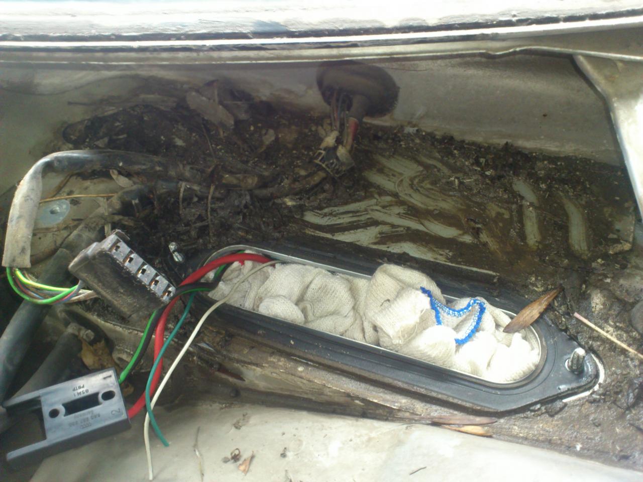

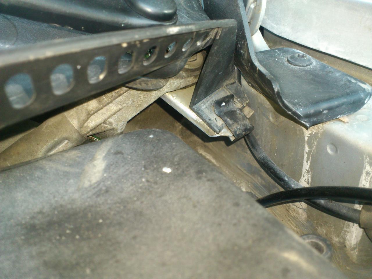

Далее отворачиваем 2-е гайки (под ключ на "10") крепления коробки, одна снаружи
Вторая внутри
И отодвигаем его в сторону
(тут уже соснятой трапецией)

Снимаем стопорное кольцо с вала дворников и вынимаем его, чистим наждачкой.

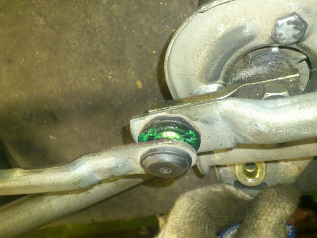

Смазываем и ставим на место, тоже самое и с другой стороной! я еще смазал и шаровые соединения тяг.
(они просто снимаются с помощью монтажки) все собираем, чистим накопившуюся грязь
