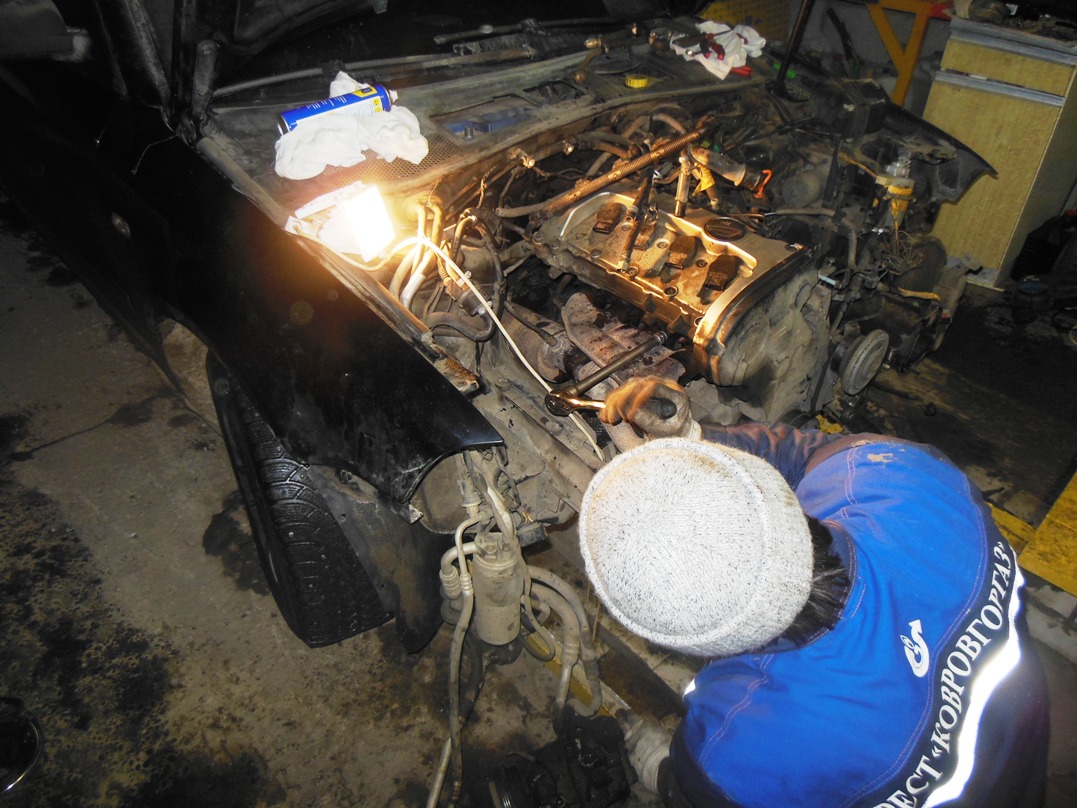

Для проведения сей операции был предоставлен гараж нашим клубнем Максимом (Floreen), он же активно участвовал в процессе инсталляции нового моторчика, так же посильную помощь при снятии и установке ДВС оказал мой коллега по работе Вован.
Было прикуплено расходников на 10 руб (прокладки, уплотнения, болты, гайки, ОЖ, масло, фильтра).
На багажнике стоял ноут с открытой Эльзой, все болты гайки крутились динамометрическими ключами с предписанными производителем моментами.
Процесс оказался не таким быстрым, первый заход с 7-30 вечера до 7-30 утра, после 12 часов работы новый мотор стоял на месте, был прикручен коробас и выпускной коллектор, остальная сборка проводилась с 3-х дня до 11 вечера.

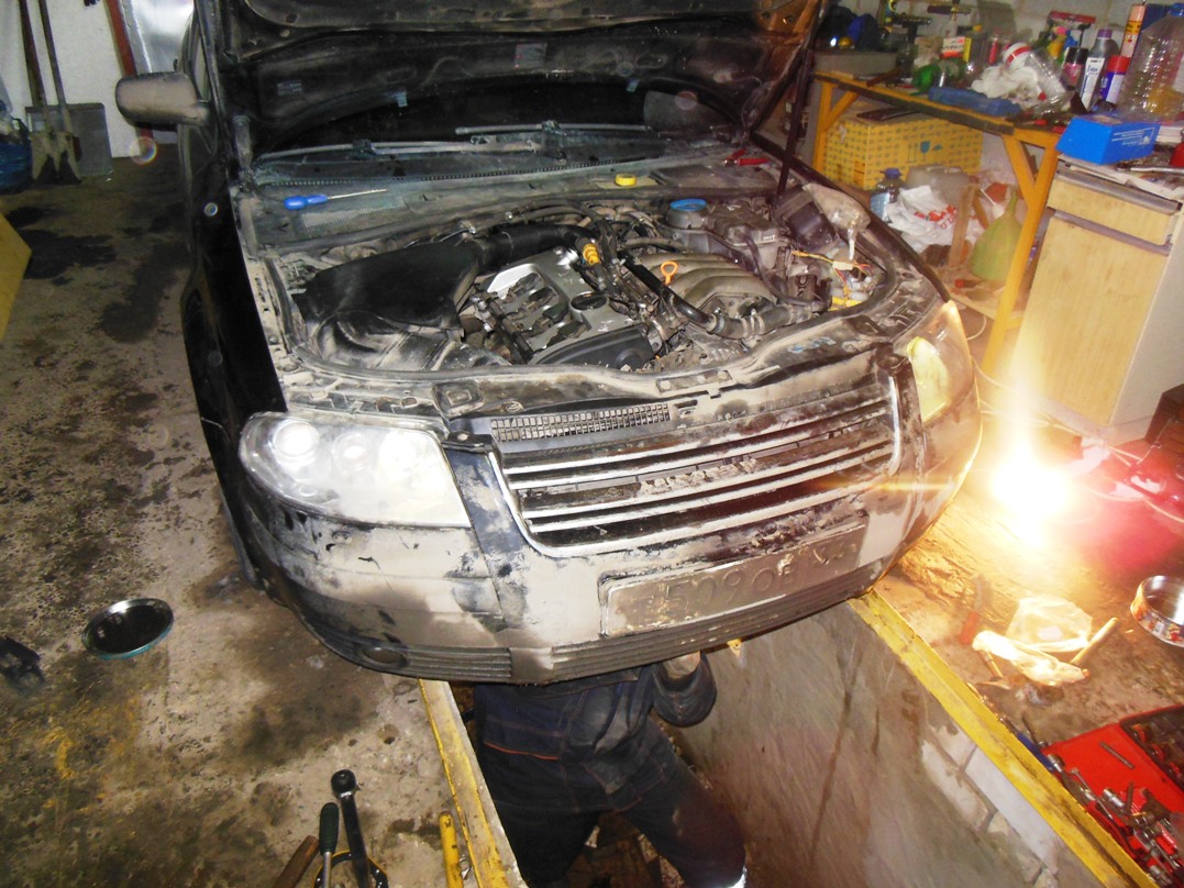

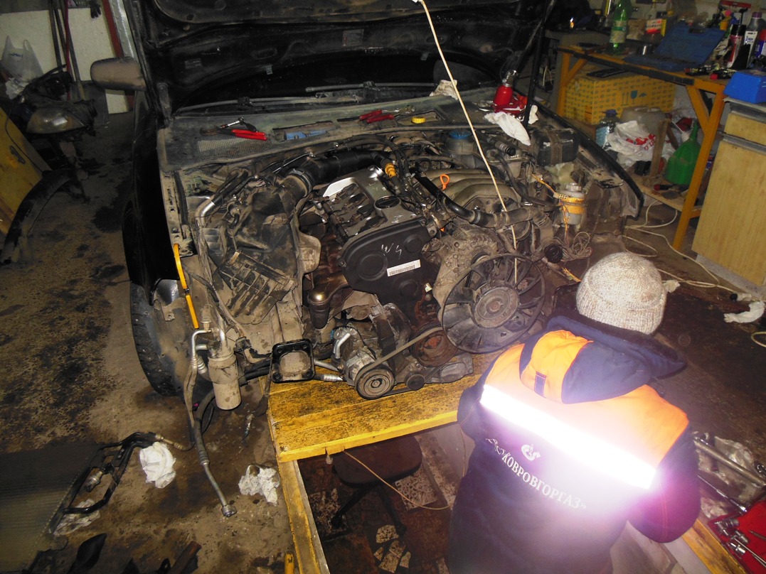

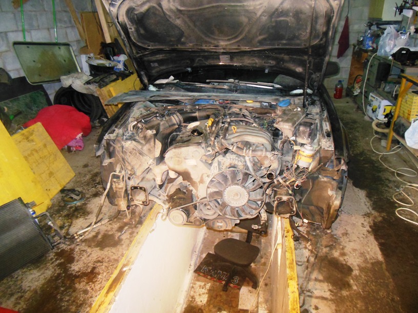

Скидываем бампер и усилитель бампера
Отводим радиатор кондиционера, отсоединяем все разъемы от электрики установленной на телевизоре, сливаем ОЖ , отсоединяем патрубки радиатора и скидываем морду
Скидываем короб с воздушным фильтром, воздушный патрубок, откручиваем насос ГУР, вскрывать систему не нужно

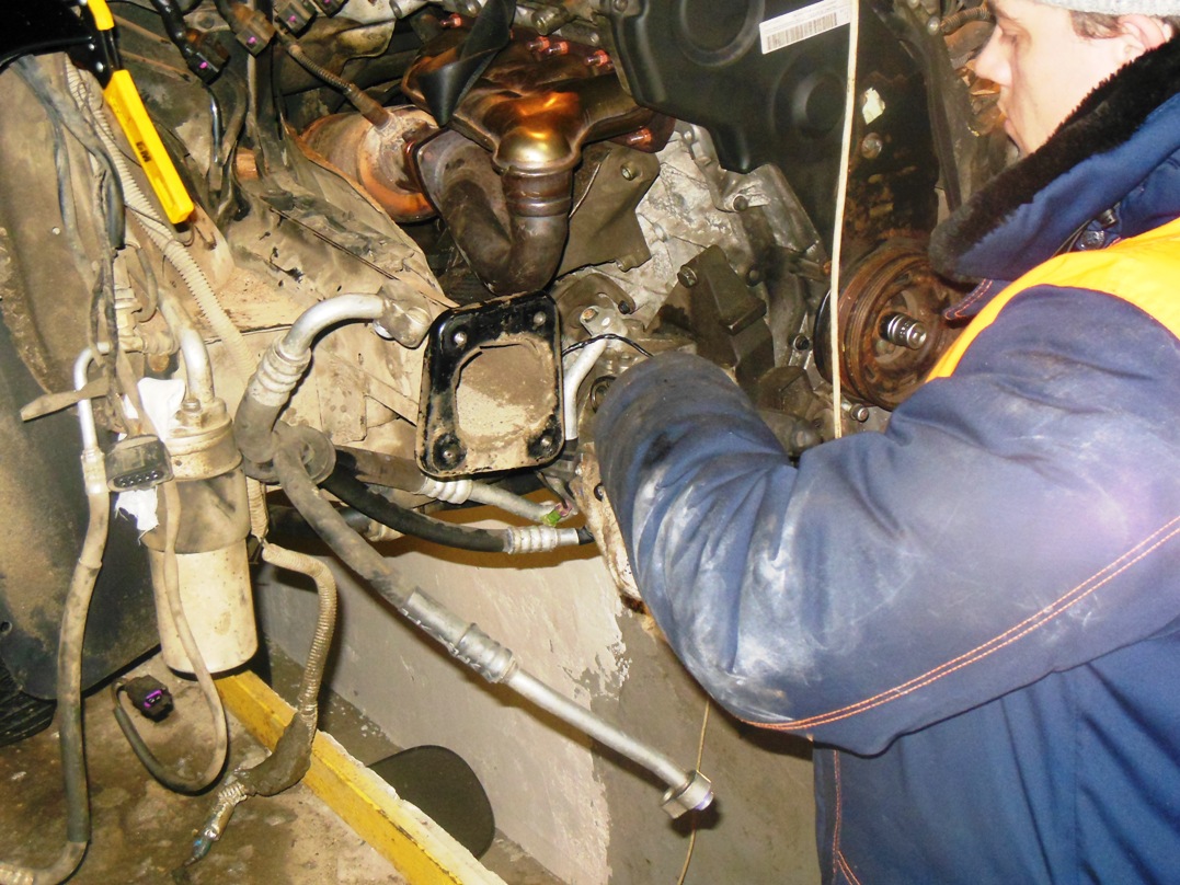

Откруваем компрессор кондиционера, вскрывать систему не нужно

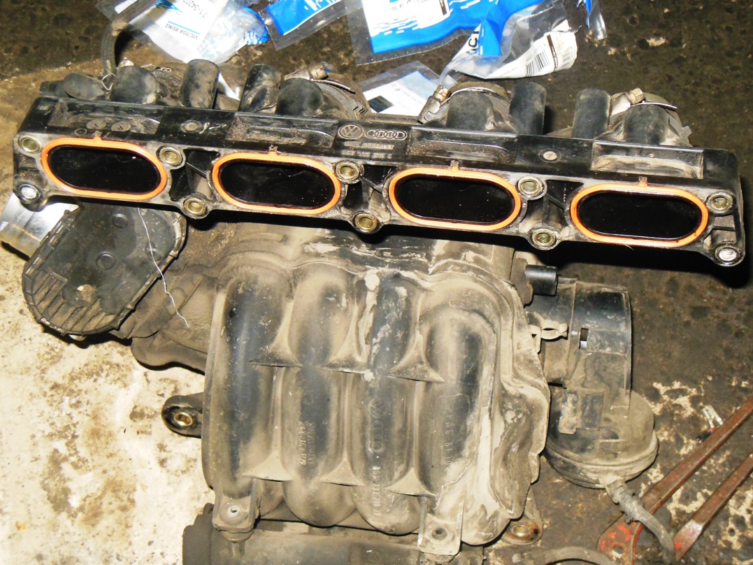

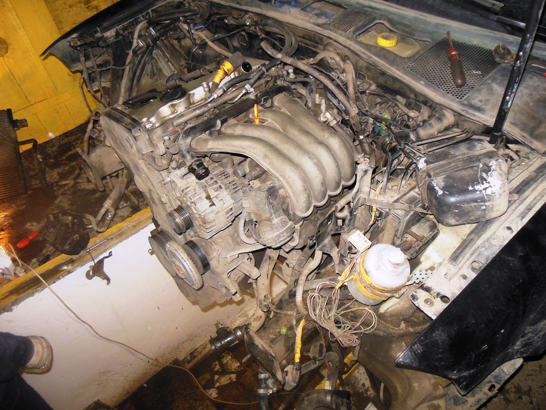

Отсоединяем разъемы с флейты, откручиваем впускной коллектор и вытаскиваем его

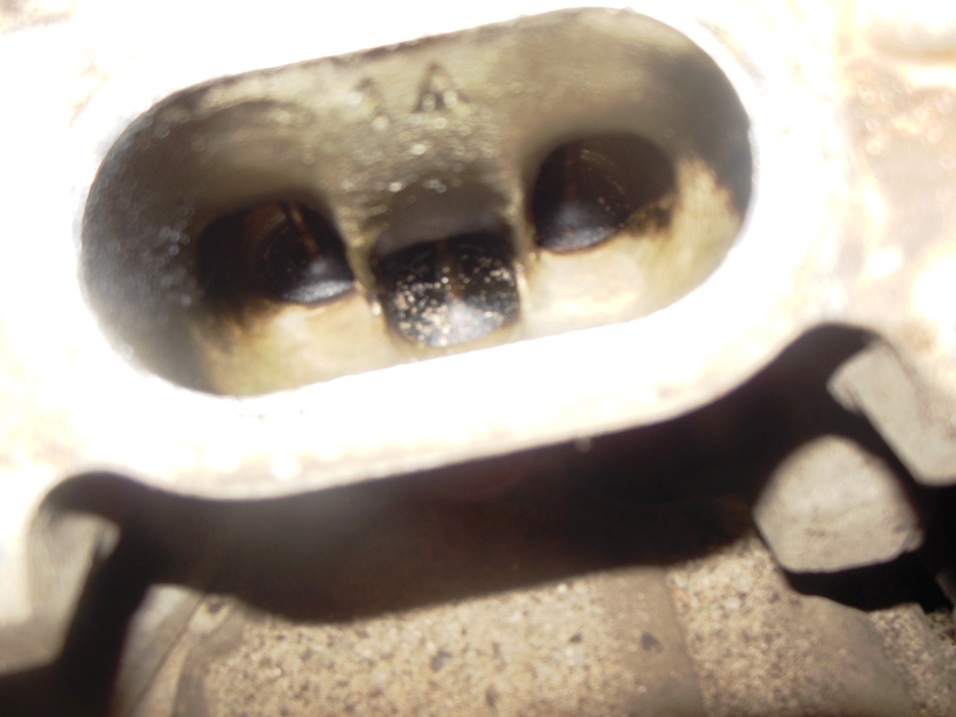

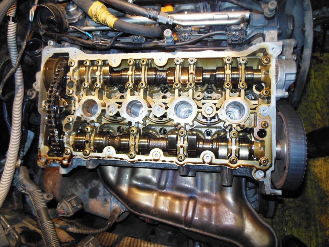

Заглядываем во впуск и видим закоксованные впускные клапана
Отходим от шока и откручиваем впускной коллектор и отводим его в сторону

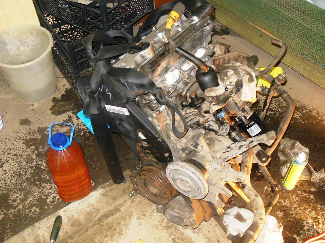

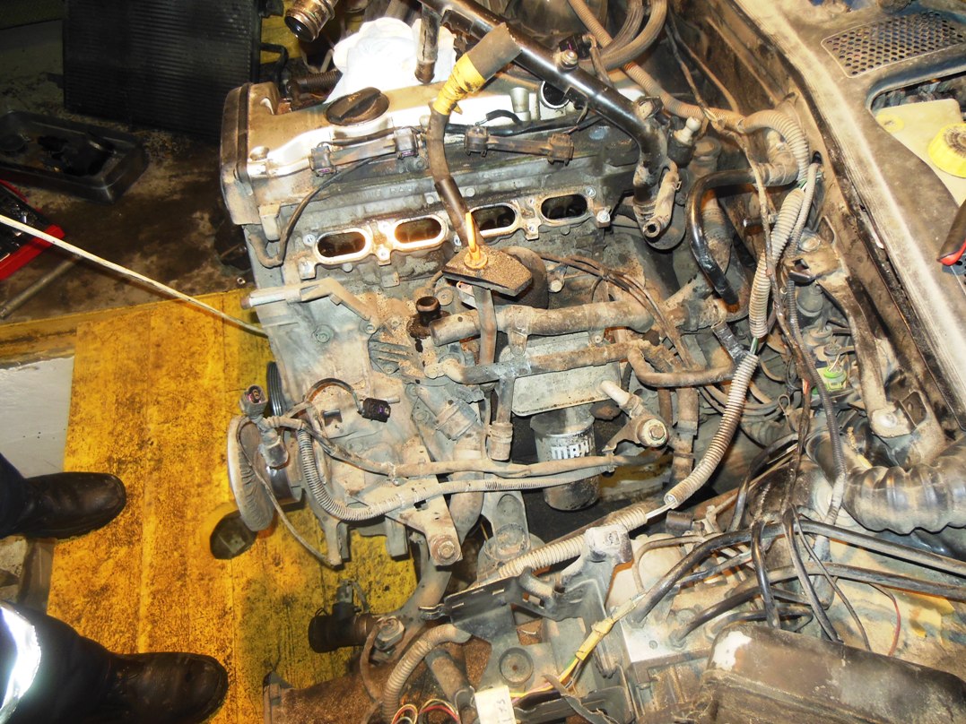

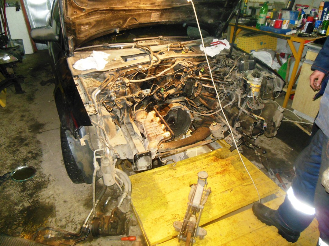

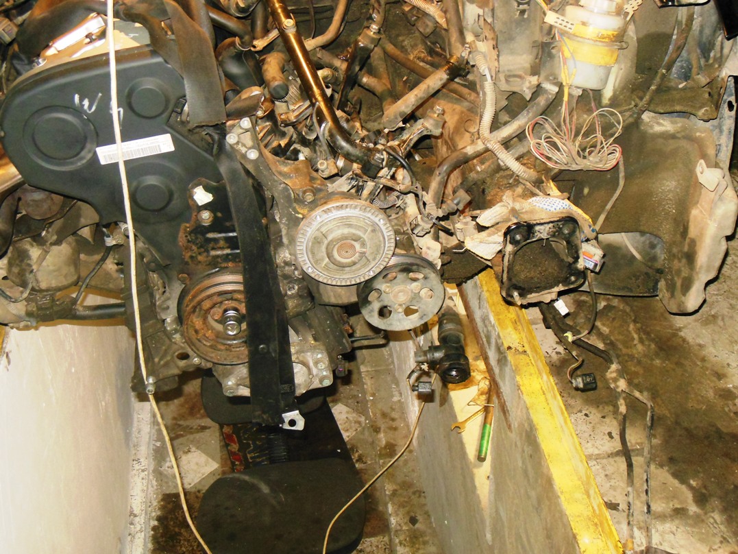

Откручиваем коробку, нижние болты с ямы верхние сверху, цепляем крюками буксировочного троса за верх мотора, просовываем под трос железную балку, двое по краям приподнимают мотор, третий выдергивает его на себя, как итог имеет картину маслом
Вот он касатик, верой и правдой пробежавший почти 300 мегаметров

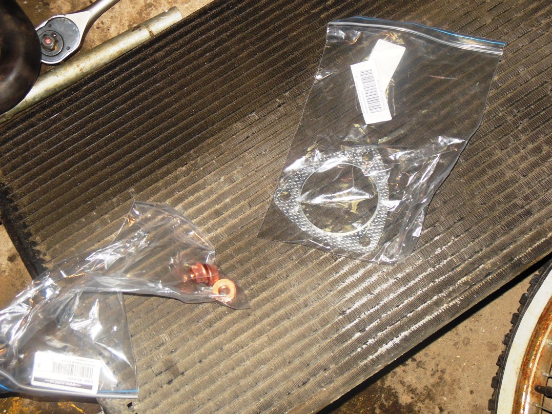

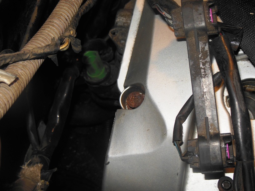

По ходу меняем выпускной коллектор, который немножко стал негерметичный, откручиваем старый ставим новую прокладку и новыми красивыми гаечками прикручиваем его с нужным моментом

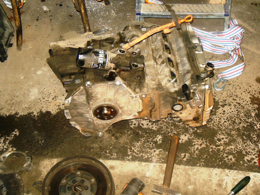

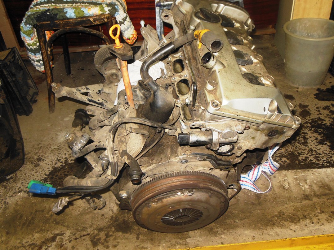

Далее со снятого ДВС откручиваем все кроншнейны, маслоохладитель, ДПКВ, сцепление и тд.

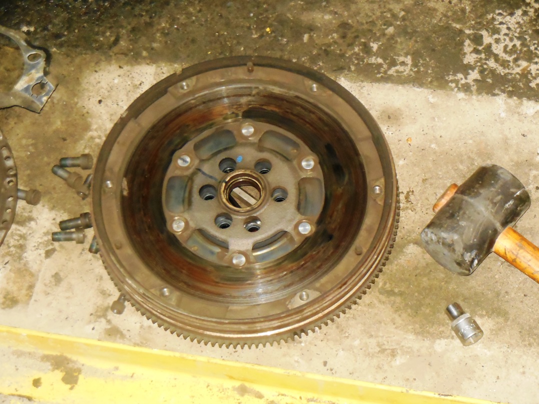

Двухмассовый маховик порядком потрепало жизнью, но еще послужит
Все что сняли со старого ДВС бодренько прикручиваем на новый, естественно заменяя все уплотнения и не забываем пользоваться динаметрическим ключом.

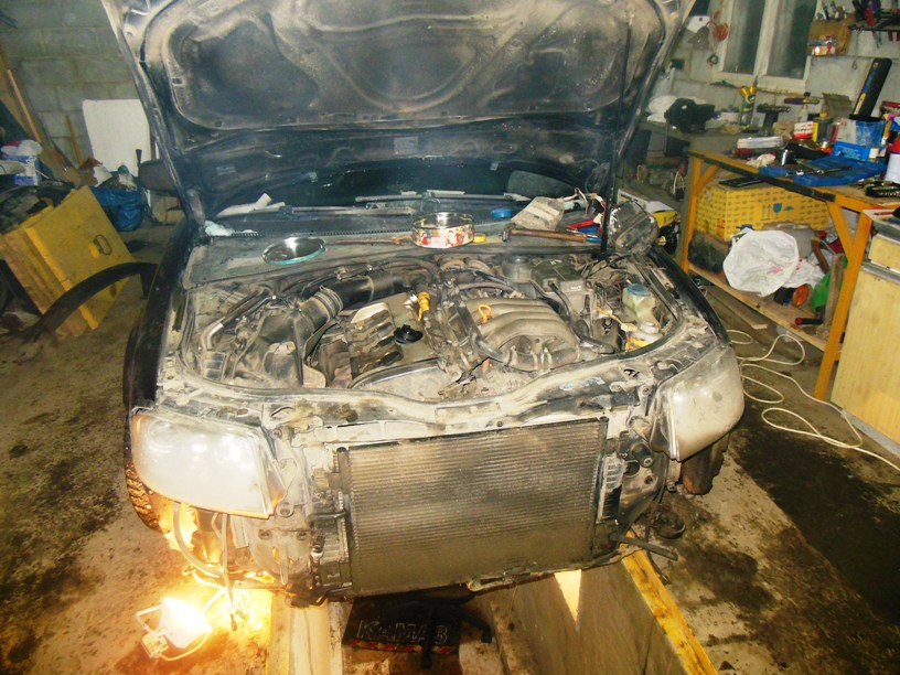

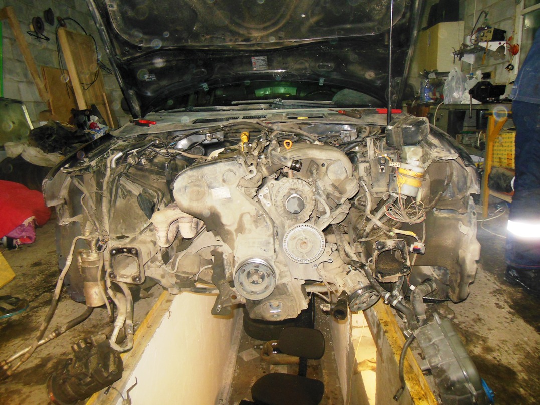

Далее втыкаем мотор на родину, двое также приподнимают мотор, третий подводит, заводит первичный вал коробки, ставит на подушки мотор и аплодисменты.
В реалии, мотор тяжелый, при вывешивании одна сторона постоянно уход вверх, в общем впихнули вал приблизительно, положили мотор на подрамник и с помощью домкрата давай приподнимать то коробку то мотор, пока вал не зашел полностью, убили минут 30.
Потом прикручиваем коробас у мотору, время 7 утра пора разбегаться, пока собирались я прикрутил еще выпускной коллектор.
В общем самое сложное позади, дальше тока крути гайки

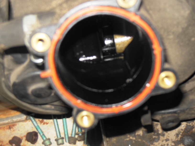

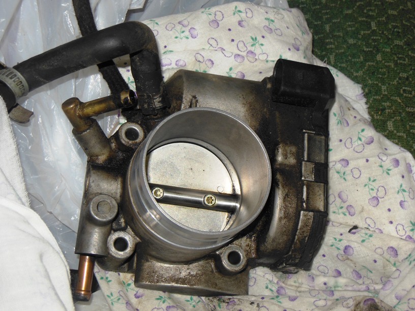

Моем ДЗ, хотя была практически чистая
Прикручиваем ее к впускному коллектору, ставим новые прокладки
Втыкаем впуск на место

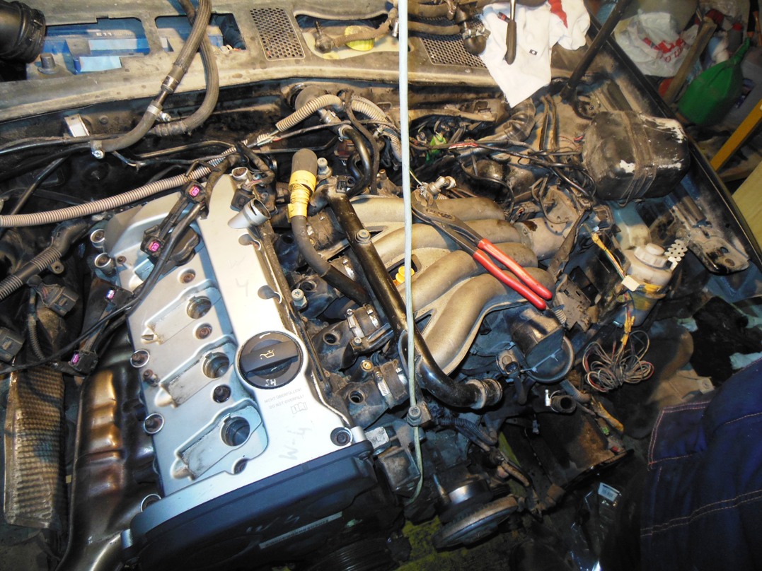

Ставим на форсунки новые колечки и устанавливаем рампу
Меняем прокладку под клапаной крышкой
Собираем впуск и систему ВКГ
