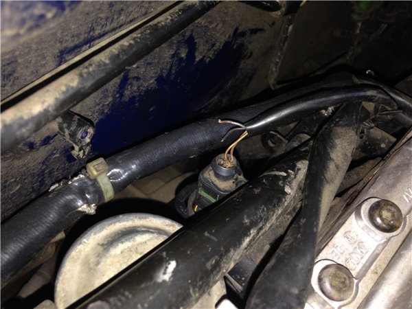

    Поменял тут на днях датчик температуры. Пока старый снял с штекера, порвались проводки.
    Подскажите какой провод куда припаивать.
    У меня прикреплены:
    1-коричневый
    2-оранжевый
    Остались черный и зеленый с полоской. Куда какой ребят?

    Я бы прогрел, а потом подсоединил,думаю,если бы подсоединил не правильно- он бы не показал температуру двигателя... Может,конечно, это не правильно, но я бы сделал так...
    В любом случае дачтик не сгорит, вкладыши не провернет

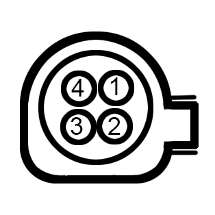

    Вот на aebНазвание: DSC_0141.jpg
Размер: 132.9 КбНазвание: DSC_0141.jpg

    Посмотрел сейчас в Elsa для машины из подписи. Контакты 1-3 - канал измерения температуры ДВС для ЭБУ мотора, контакты 2-4 - идут на приборку. А цвета в схеме немного другие:
    1 - коричн./зеленый
    2 - коричн./синий
    3 - черный
    4 - коричневый
    B5 седан, 1997г. 1,8ADR 125 л.с., МКПП - был Polo-sedan, 2014г., 1,6 105 л.с., 09G(6-ст. типтроник) - есть
    VCDS 16.5.0; VAG-Tacho 3.01; K+CAN Commander 3.6; ELSA 4.1, ETKA 7.3

    так же соединил, заработало вроде нормально. Спасибо тебе!
    Цитата Сообщение от maksstranger Посмотреть сообщение
    Посмотрел сейчас в Elsa для машины из подписи. Контакты 1-3 - канал измерения температуры ДВС для ЭБУ мотора, контакты 2-4 - идут на приборку. Судя по тому, что оторваны по одному из проводников каждого канала, то подключение проводов значения не имеет, работать будет и так, и так. А цвета в схеме немного другие:
    1 - коричн./зеленый
    2 - коричн./синий
    3 - черный
    4 - коричневый
    там и на штекере цифры по другому расположены. это я уже позже увидел, когда коньакты делал. если смотреть по моему рисунку, то черный на 4, зеленый(или синий, фиг пойми его) на 3.
