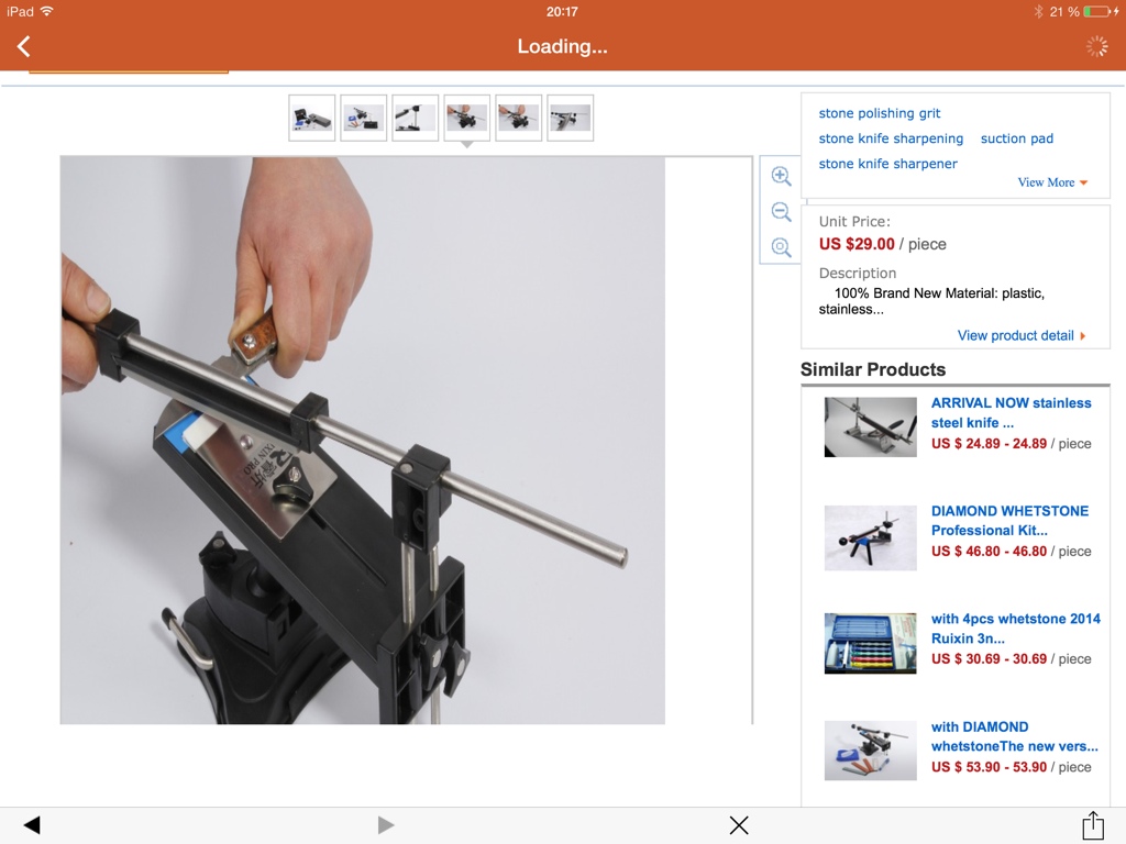

    купил с али такую точилку афигенская, точу оптом всем ножи штук 5 со сменой камней часа 2 уходит, очень радует результат
    http://ru.aliexpress.com/item/The-ne...68674.html?s=p
    AEB B5 98 седан.
    Прикольно. Как качество камней? Часто пользуешся? Какой максимальный размер ножа можно вставить?
    Das Uaz

    Tatar malai, тоже много положительных отзывов читал. Хорошо то , что угол держится стабильный!
    Вот как раз то о чем я говорил - заточка перпендикулярно линии реза
    1) отличное в комплекте идет 4 бруска от 130 до 650 зерности замачиваю перед заточкой в воде если ты фанат в заточке можно отдельно заказать бруски разной зернистости
    2) стойка выставляется под разные углы, кухонные ножи точу 25 градусов, пользуюсь редко. сам ненавижу тупые ножи. есть инструкция на инглише все понятно написано
    3) ну в принципе мачете можно заточить)
    когда выхожу на финиш последний брусок мажу пастой гои.
    раньше точил просто камнем, все равно качество не то, угол на глаз никогда не поймаешь, а на этом аппарате выставил и выводи, рекомендую эту точилку, еще к ней надо магнит ниодим там же заказать тюнинг свойский под нож подкладывать.
