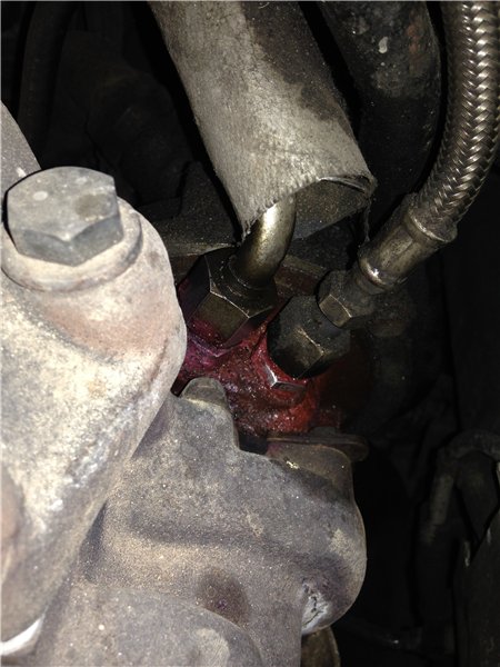

    Путешествовав по поиску, везде эти трубки обзываюстя маслоподающими. А почему у меня антифриз течет? Или я чего то не понимаю?
    И как вообще предотвратить течь? достаточно ли поменять прокладки? или еще какие то способы есть?
    И можно ли ездить с такой течью?

    это и есть трубки подачи антифриза. они без прокладок - на конусах.
    Т.е. менять на новые?

    Маслоподача справа - в стальной армировке.
    Слева же трубка с антифризом. И раз вокруг все в антифризе, то в этом соединении и проблема.
    Нужно разобрать и :
    1. Заменить алюм. кольцо между турбиной и штуцером.
    2. Зачистить сферическое соединение и затянуть заново.
    Нужно разобрать и :
    Первый развернутый ответ за все время поиска =)
    Я правильно понял?:
    а если еще фум ленту добавить на резьбу для уверенности?

    Достаточно новой шайбы. Никаких фум лент там быть не должно.
    Огромное тебе спасибо!!
