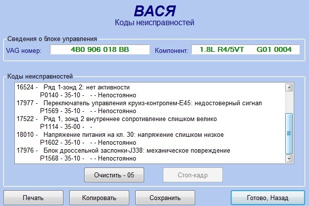

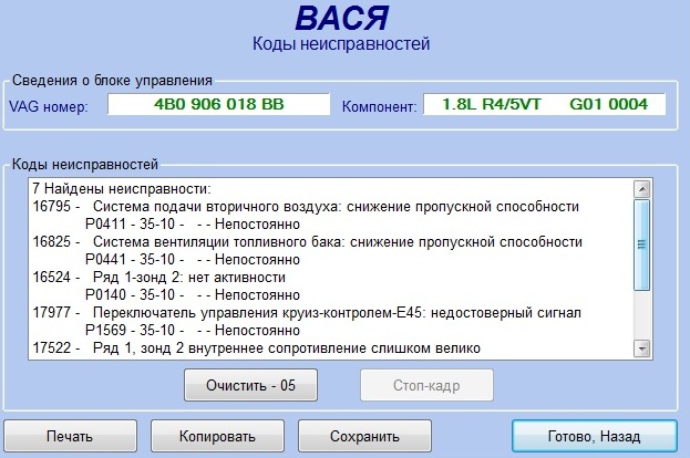

    История началась с того что запищал чек, говорящий о том что мало антифриза. Сразу глаз пал на температуру. Стрелка была на 130! После замерания дыхания, сразу припарковался у обочины. Заглушил, открыл капот. Уровень антифриза был чуть ниже минимального уровня. Температура двигателя не ощущалась на 130 градусов. Начал ждать пока остынет, что бы доехать хотя бы до дома. Спустя часа 2 где то, температура упала только до 90. Но двигатель уже был относительно холодный. Пока остывал, нашел течь фриза. Решил что пора ехать домой, начал заводится а там:

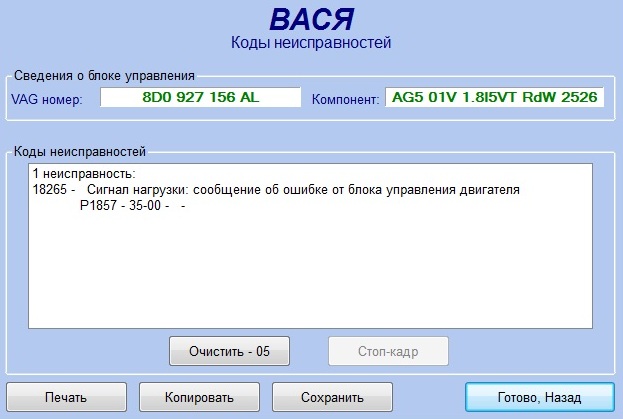

    Позже подъехал коллега по работе и мы с ним поменялись аккумуляторами. Машина завелась, но на холостых она плавала, что то трещало в районе байпаса. (за грязь не ругайте, это от прошлого хозяина, готовлюсь морально к мойке под капотом).
    Далее дорога домой. При нажатии педали газа "в пол", самое большое я разогнал с горки 40км/ч. Вот видео: , на одном из светофоров показалась надпись ENGINE WORKSHOP. Видел только один раз ее, больше не выпадала. Приехал домой, сразу схватил ноут и побежал к машине. Вот что показа ВАГ (извиняюсь за скриншоты, но при копировании текста получаются иероглифы)
    01-Электроника двигателя:
    02-Электроника КП:
    Странно подумал я по поводу дроссельной заслонки. Думал может зацепил пока лазил руками искал течь. Пошевелил разьем, вроде на место. Но главное после это процедуры машина поехала отлично. Все как надо. Сбросил ошибки. Проехал вокруг дома. Проверил еще раз, показала только одну:
    Машина ездиет, но температуру все равно показывает явно больше чем есть на самом деле. Что делать? Не ужели дроссельную заслонку покупать? Или что вообще говорят эти фокусы?

    А какую температуру показывает вася?
    Куча ошибок из-за аккумулятора, правильно что сбросил и поехал.
    Механическое повреждение - разбирай блок заслонки и смотри что с ней. Когда-нибудь все мы через это проходим.

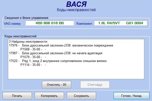

    Сейчас проехался, опять не едет. Вот опять вылезли ошибки
    Цитата Сообщение от Andrewmad Посмотреть сообщение
    Пробежись по группам и посмотри,какие там показания,например 001,003,там и показания температуры и угол открытия ДЗ.
    вот что показало
    На приборке ровно 90 была стрелка

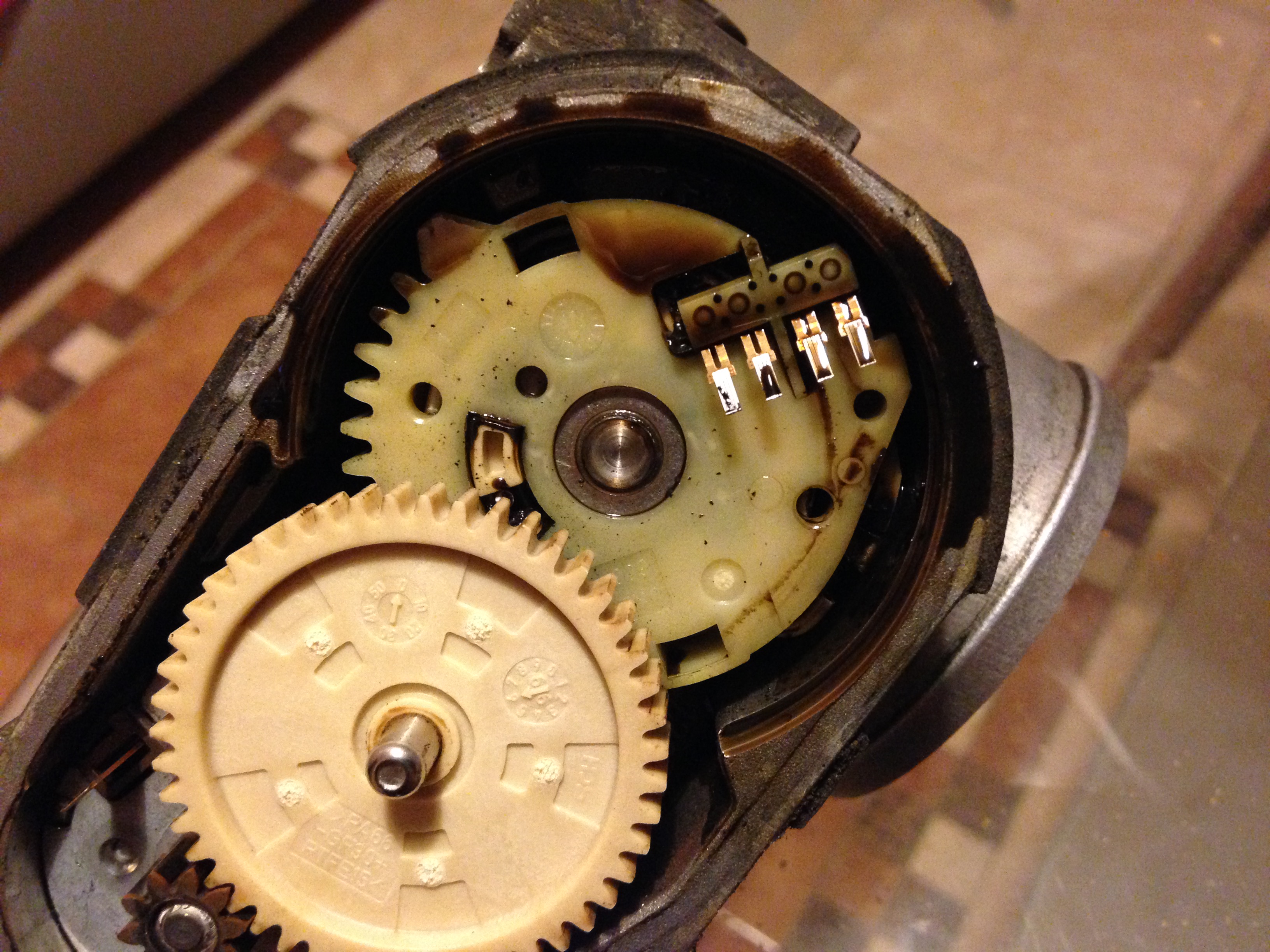

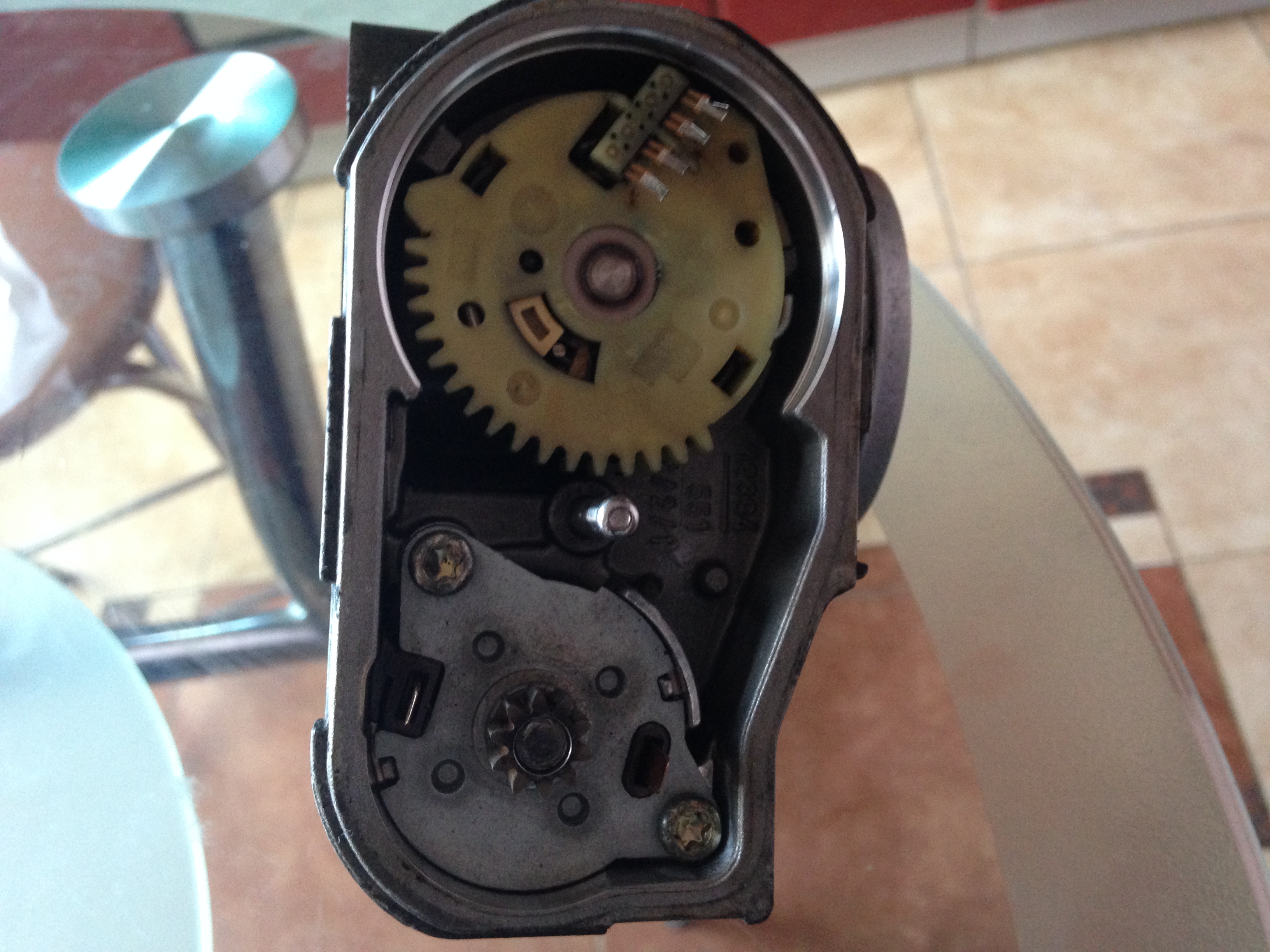

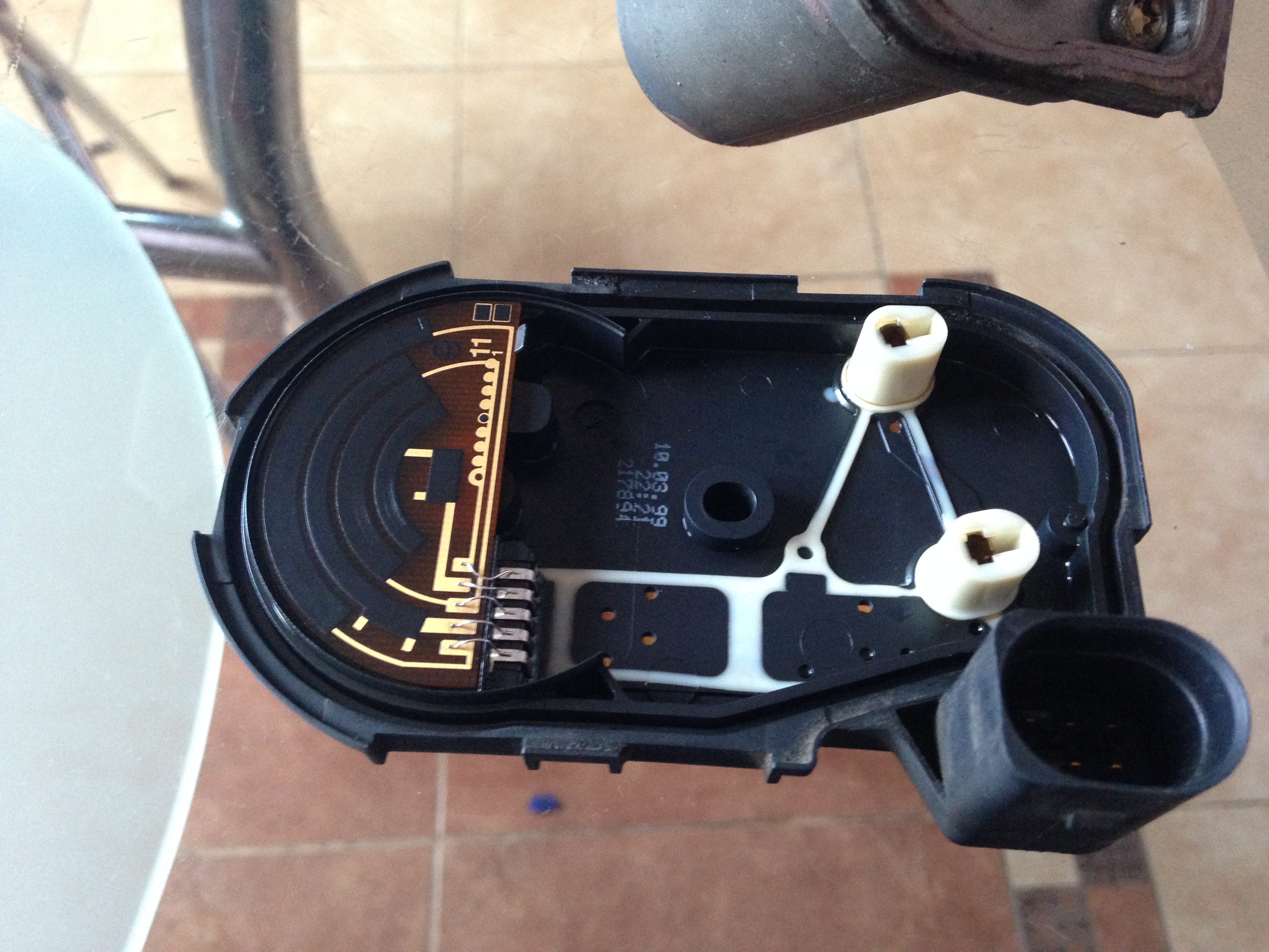

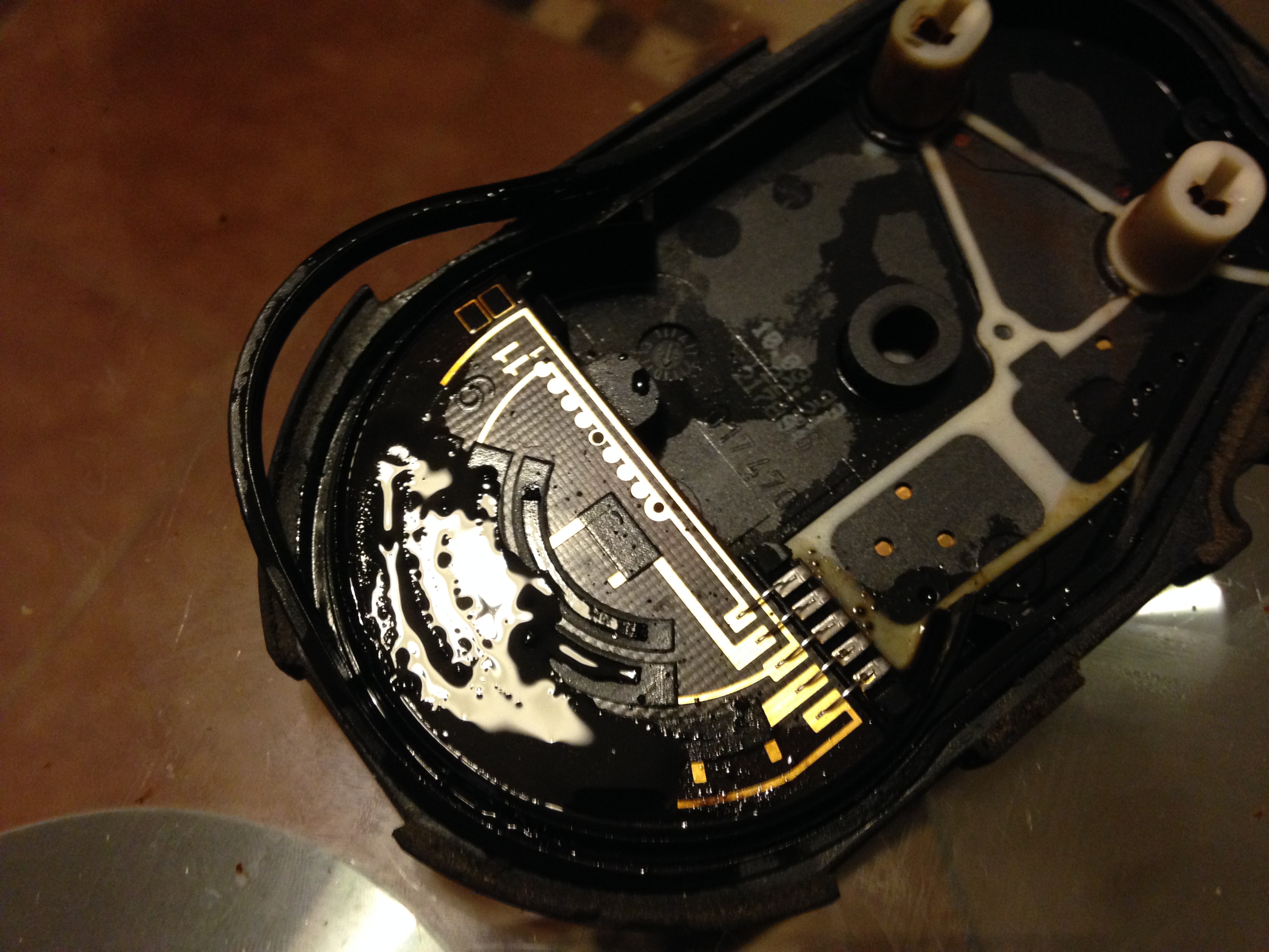

    В общем почистил блок дроссельной заслонки.
    Было:
    Стало:
    Все поставил на место. Завел. Обороты плавают. Т.е как и было. Подождал когда двигатель нагрелся и принялся адаптировать. Но не смог. В группе 060 вот что пишет:

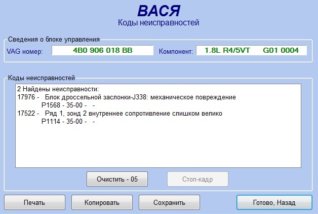

    Потом посмотрел ошибки:
    Сразу стер все. Все отлично заработало. Проехался по району, вообще без проблем. Остановился. Заглушил. Проверяю ошибки, показывает то же самое. Завожу, опять обороты плавают, машина не едет. Сбрасываю ошибки, все хорошо. До тех пор пока не выключу зажигание. Думал может дело в адаптации. Захожу в группу 060, а там:
    Блин да что не так то? Без ошибок отлично работает, стоит заглушить так все опять ломается.

    slaone, вот то, что в блоке заслонке было масло - это очень плохо. Ты его полностью разобрал и везде почистил? Моторчик, который открывает заслонку работает нормально? Попробуй проехаться на 1 скорости и слегка нажми педаль тормоза, чтобы обороты двигателя начали падать ниже ХХ, тогда педаль газа должна "сама нажаться" слегка.
    да все везде выдул масло, блестят внутренности как у кота то самое. моторчик не знаю как проверить.

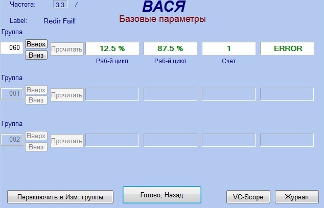

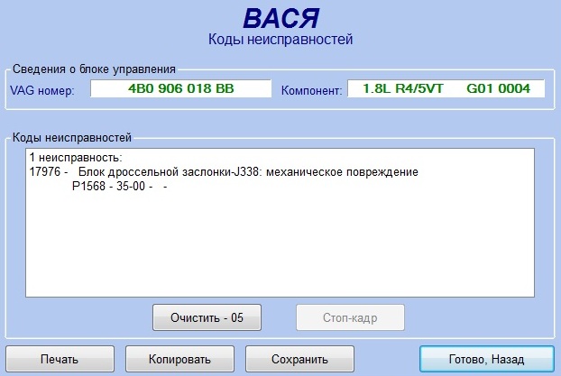

    Вот удалив ошибки, ДЗ отлично работает. Машина даже как то резвее стала ездить (а может и показалось). Но стоит только выключить зажигание, так все по новой. Значит получается моторчик работает? Только ошибка по какой то причине не дает ему работать. Даже было что на заведеной стирал ошибки, машина моментально выравнивалась в оборотах, все отлично. вот и фиг знает на что смотреть. Покупка новой ДЗ кусается ценой. Да и надежда пока есть что можно как то другими способами починить. Как бы не получилось так что новую поставлю, а проблема совсем не в ДЗ окажется.
    А скриншот вот
    Нет адаптации. Кстати через минусовую клейму тоже не адаптировалась.
    Я тебе для чего ссылки в самом начале кидал? Хоть бы почитал!
    адаптация дроссельной заслонки
    Если проблемы с самим васей, то установи другую версию или другую программу

    Адаптировал на заглушенном двигателе?Не мешало бы проверить еще проводку.Что показывает на заведенную в 001,003 группах?Какой угол открытия ДЗ,меняется ли угол при нажатии газа?

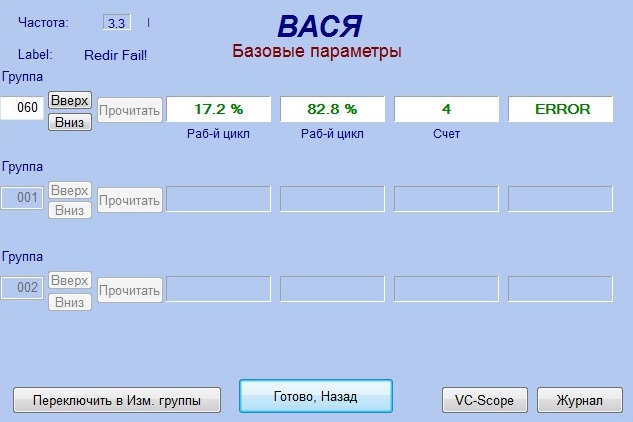

    именно по этой инструкции и пробовал. Но как только захожу в 060 группу, то показывает вот что
    Passat B6 2.0FSI `07 tiptronc
