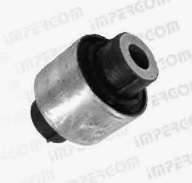

    boss181, нужен в задний рычаг (основной) сайлент, через который проходит эксцентриковый болт. Если я все правильно понял то это он - 29917 01 ?

    Да, там
    Идет вот этот сайлентблок 29917 01

    boss181, ты показал который со стороны колеса, а нужен эксцентрик с внутренней стороны, вроде регулировочные болты (эксцентрики) WHT000227
