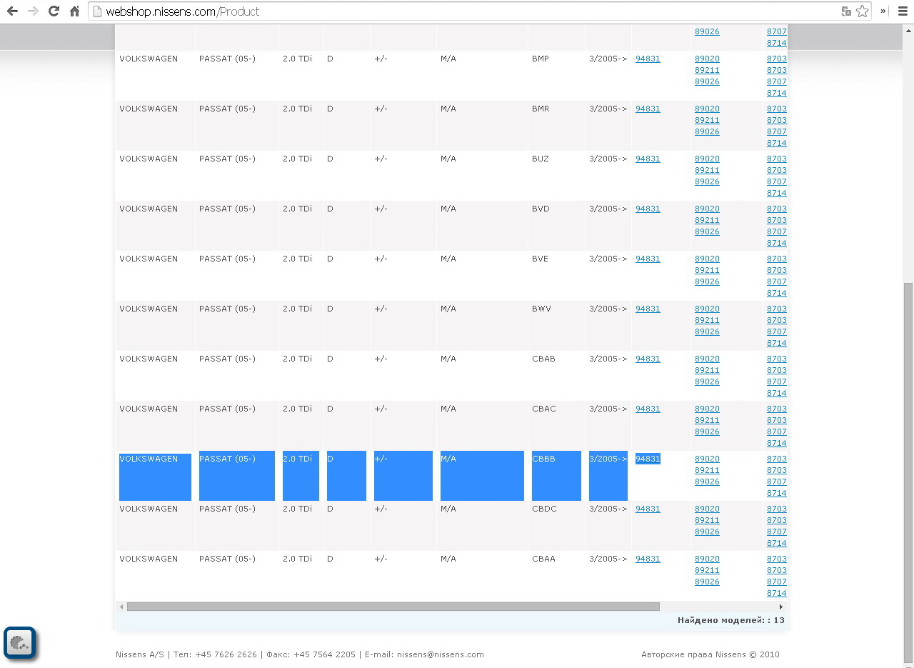

    boss181, Макс здарова!
    Подскажи плиз номерок радиатора кондиционера и цену. И что там еще попутно меняется?
    Passat B6 Variant 2010 2.0 TDI CBBB (Chip+no EGR+no DPF by Ratkov) DSG-6 DYNAUDIO R-LINE SPORT-подвеска с ЗОНТиком от GutenVAG...VAG-COM 14.10
    Привет Андрей, номерок вот он с 10 года бука последняя иная стала.
    3c0820411E
    Судя по схеме он идет сразу всборе с осушителем.
    По ценам, 12500 оригинал, Хелла 8000, Ниссенс - 4300 (ждать 4 дня), Ава 4500, в наличии.
    Я кстати себе тоже думаю махнуть, тк. низ забит просто наглухо. Еще Ваня говорил что температура на впуске большая, думаю из-за этого.
  5. #185
    Так и есть. Больше ничего там менять не надо. Дроселя нет у нас на Б6 - там расширительная трубка. Поэтому только конденсатор.
    Я бы его брал. Хелла говно делает. Еще Denso рассмотрел бы. Так-то Denso лучше мне кажется.
    3c0820411E
    Максик спасибо! Сейчас подумаю пару минут и дам тебе знать! У меня тоже соты забиты наглухо,жуть просто!
    Вань спасибо за совет, наверно остановлюсь на этом выборе.
    А какой из двух номеров ниссенс мой?
    из наличия 94831
  12. #192

    из наличия 94831, а чем они отличаются... хз
    У них ТТХ разные как я понял по габаритам.

    Хм... а нафига они его под крос номера оригинала ставят тогда...
    Блин, разобрался, 31 это под механику.
    32 можно притащить, ценник там 5000-5100

    COOLLER, Вань,так какой должен быть номер?
  19. #199
    26.02.2007
    Москва, Моск. обл. Троицк
    5,830
    Получено: 315
    Отправлено: 118
    Впал в ступор
  20. #200
    shilo, в офф каталоге Ниссенс стоит такой номер. Его и брать. То выше фотка с какого-то не такого каталога
    94832
    Нет
    shilo, кольца уплотнительные не забудь на трубку к конденсатору.
    4E0 260 749 A - 2шт
    3D0 260 749 C - 1шт
    Винты, вдруг старые в гавно уже.
    N 104 144 02 - 2шт
    Как это конденсатор отличается под АКПП и МКПП? Бред
