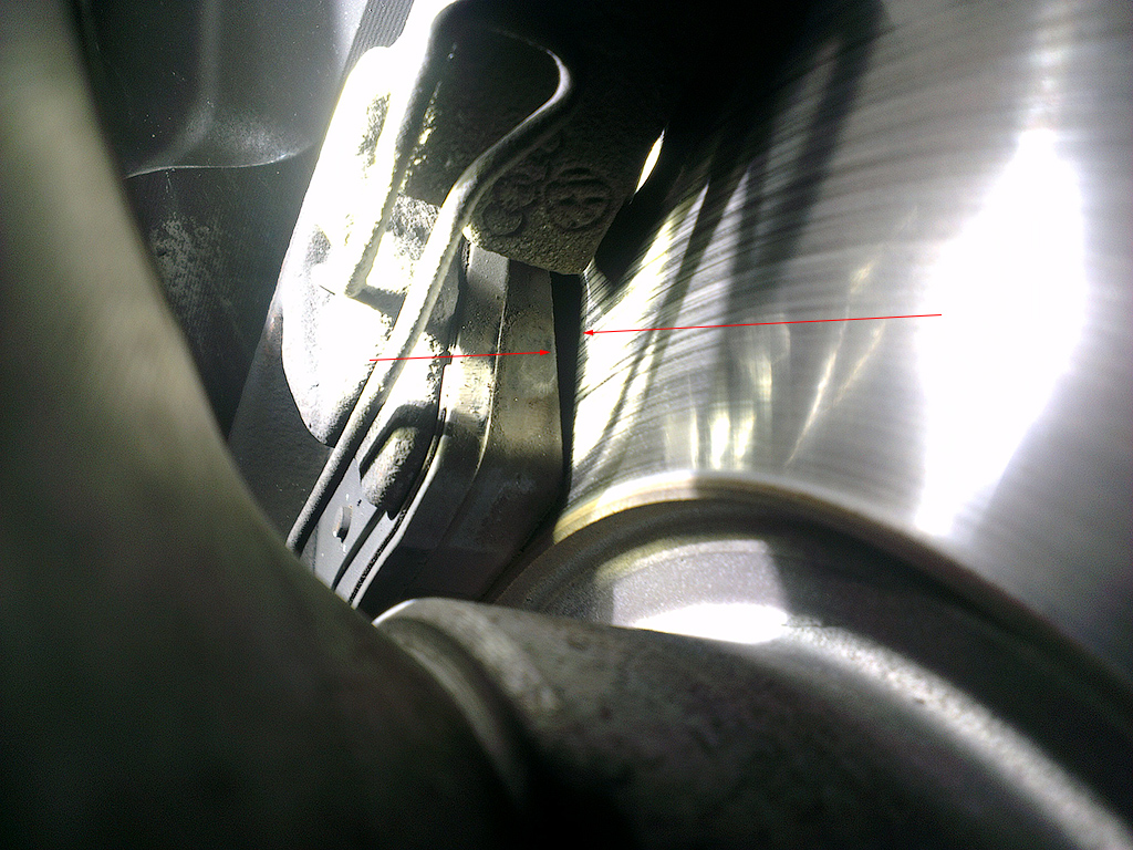

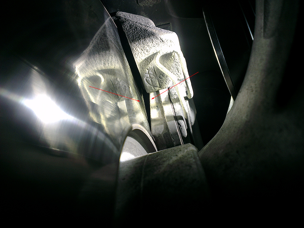

    И вот еще, смотрел переднее колесо и увидел что колодки стоят как то очень странно, под углом! Причем на обоих колесах. И судя по всему это именно форма колодки такая странная. Это вообще нормально? Диски и колодки новые (менял 3 тыс назад) в ВАГ-сервисе
    Саш, а ты их новыми не видел чтоль, как выглядели? Такой скос изначально был
    После езды по трассе колесные диски в р-не ступиц не горячие? Мож суппорта клинят?
    42,831
    Я так понял что да, на диске износа нет (пальцем проверял) изнашивается равномерно. Колодки не видел, знаю что оригинальные. Суппорта клинят сразу с 2-х сторон? Да и даже на фотке видно что фрикционная накладка под углом сделана, т.е. сама накладка неровная. Смотри, площадка абсолютно параллельна диску, а накладка со скосом. При том что износа у колодки практически нет. У диска тоже нет и диск зеркальный по всей поверхности что характерно. Фиг знает в общем...

    Vasilich, нездоровый у него скос какой-то.....обычно колодка типа такая \____/ если на нее сбоку смотреть(нижняя часть касается диска)....а у него "кривые" края еще и набок сточены ВДОЛЬ ширины диска....да и колодка должна как будто быть "прилеплена" к тормозному диску (то есть с невидимым зазором)

    Не вижу никакого криминала по фото . Я колодки от б6 давно не видел (мне их на 100 тысяч хватает ), но они часто сточены по краям, причем, получается, что с учетом их формы, центр срезан больше. Так что, повторюсь, по фото, криминала не вижу
    Парни, просто на фото вы видите 1/2 колодки. Если бы вы увидели ее целиком, поняли бы о чем речь. Они так прилегают... Но раз есть сомнения - лучше проверить. Благо, это не сложно.

    Vasilich, приглядись, у него колодка СНИЗУ-ВВЕРХ сточена по-диагонали, аа не параллельно диску и своей пластины-основы! притом что прошли всего 3т км...... фигня какая-то
    Если диск новый,
    (менял 3 тыс назад)
    то там просто не возможно сделать видимый износ. Даже кривыми колодками Так что оценка по диску отпадает. Скрип при торможении обычно бывает, если диски были перегреты. Если скрип при движении - значит клинит суппорт, что и могло вызвать перегрев. Если мы именно о том скрипе говорим
    Да пригляделся. Колодка стоит параллельно. Под углом - рабочая поверхность! Они из-за формы и изначального "спила" именно так выглядит. Повторюсь, если ты увидишь ее целиком - поймешь о чем я. Дальше эта щель снова пропадет.
