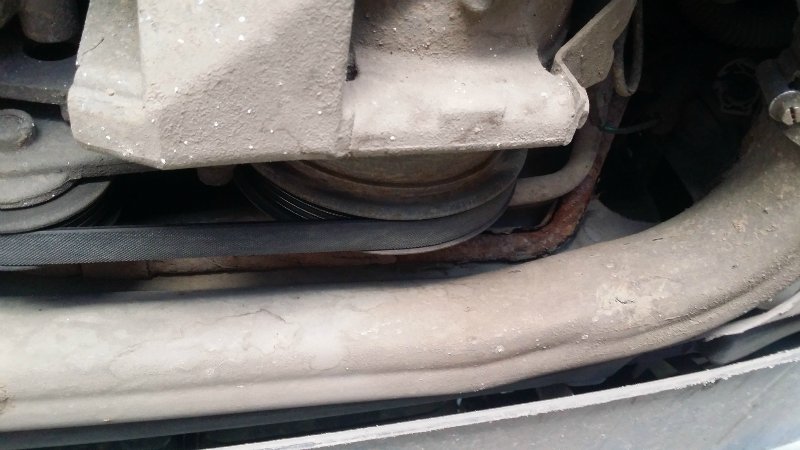

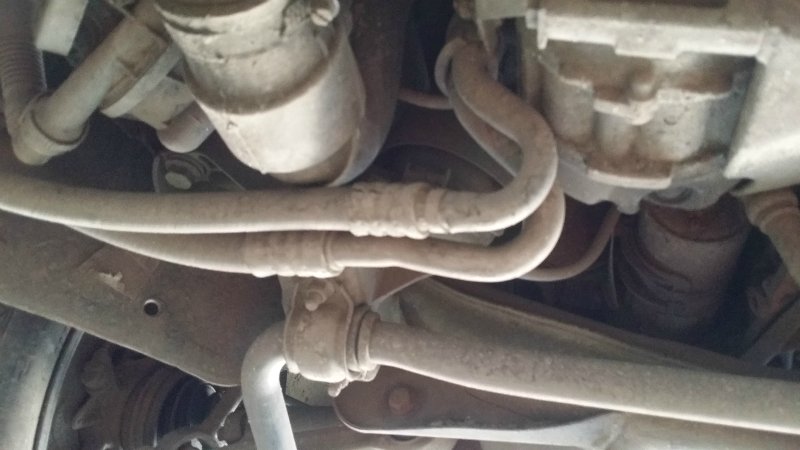

Сам я больше люблю пиво пить, чем гайки крутить, и чем нижняя трубка охлаждения АКПП у радиатора отличается от передней трубки компрессора А/С, я и под пытками не вспомню, хотя мастер мне подробно всё разжевал и носом в эти трубки потыкал. Я тогда эти две трубки сфоткал, но к своему стыду не помню, какая где. Подозреваю, что ближняя с трещиной на соединении (первое фото) это А/С, а ржавая на второй фотке это трубка охлаждения АКПП. Но могу ошибаться. Вот картинки:

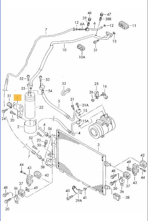

Дали картинку системы кондиционирования. Вот:
Где на картинке нужная мне трубка? Может номер детали подскажете?

Если та, что ближняя на фото, то под №4 - 3B0 260 701 B для твоего двигателя. Если не ошибаюсь Behr шла в оригинале, вот ее номер: 9GS 351 191-261 (сэкономишь 3 косаря)
Но ты бы лучше в этой конторе уточнил, если не уверен
