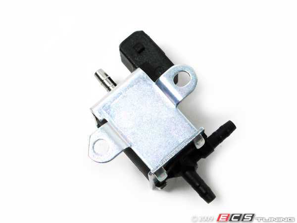

Вообщем глянул нынче на 249-й, а у него пипка на которую шланг одевается отломана и находится в самом шланге. Ремонтировать как нибудь или клапан новый надо покупать?
У меня вроде вот такой стоит
Подскажите, две пипки пластиковые отсекаются друг от друга внутри клапана или они постоянно взаимосвязаны?

iiyama, лучше взять новый клапан 249... во первых через него у тебя подсос в колектор идет... во вторых не работает байпас... меняй клапан и опресовку впуска делай... на форуме все есть...

Ой дорого дорого стоит клапан...
Вообщем сделал я так: Пластиковые пипки заглушил. С байпасного клапана тонкий шланг на впуск.коллектор зацепил. Перед тем как поставить пробовал дуть в этот шланг. Туда не дуется, а всасывается вроде нормально. Значит байпасный клапан в рабочем состоянии? Можно ли его заменить на клапан который в атмосферу сбрасывает воздух?
Потом снимал толстые патрубки воздуховода и герметизировал все соединения с применением герметика (там у меня оказывается сифонило на стыках). И еще дроссельную прочистил.
