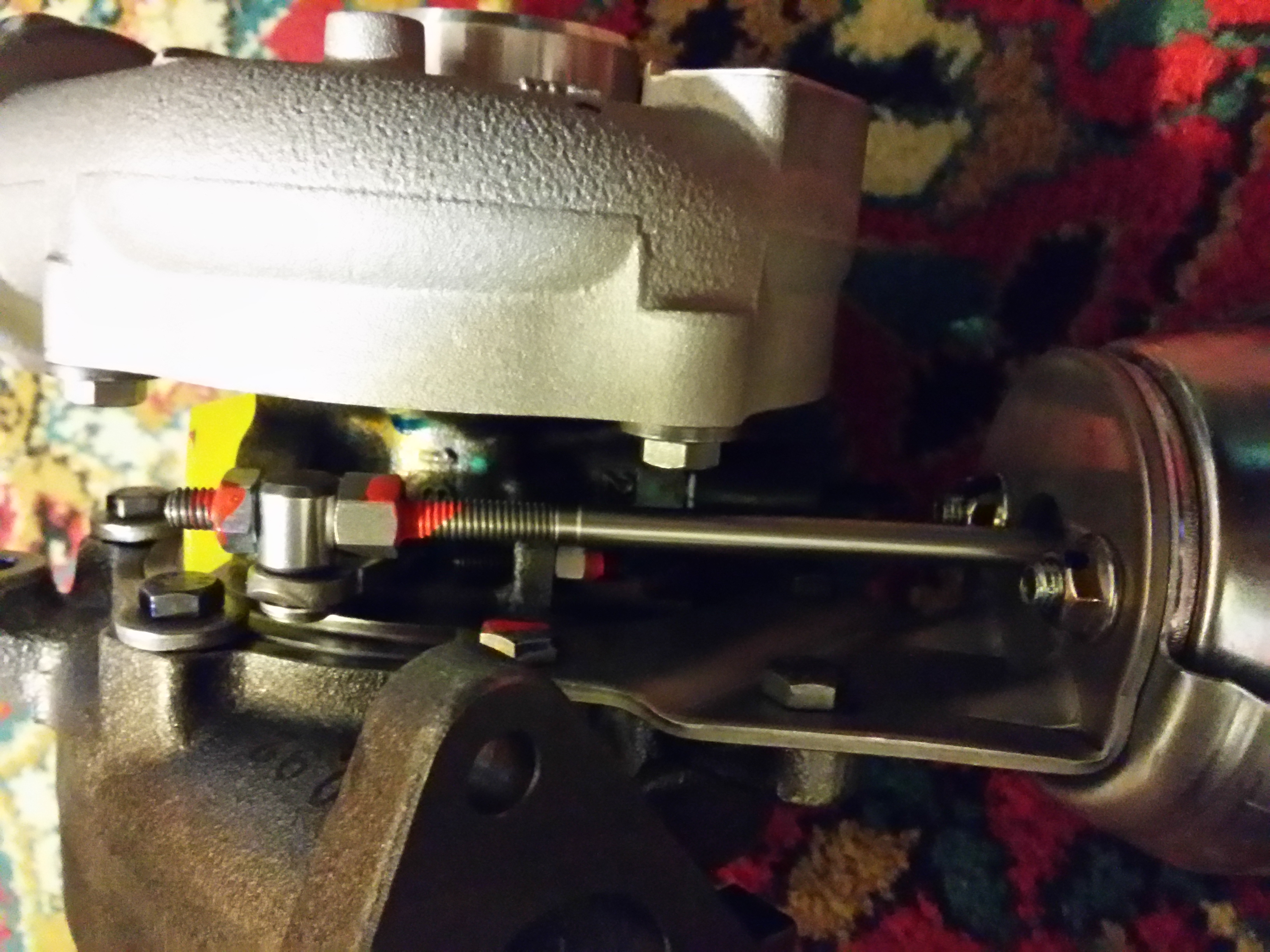

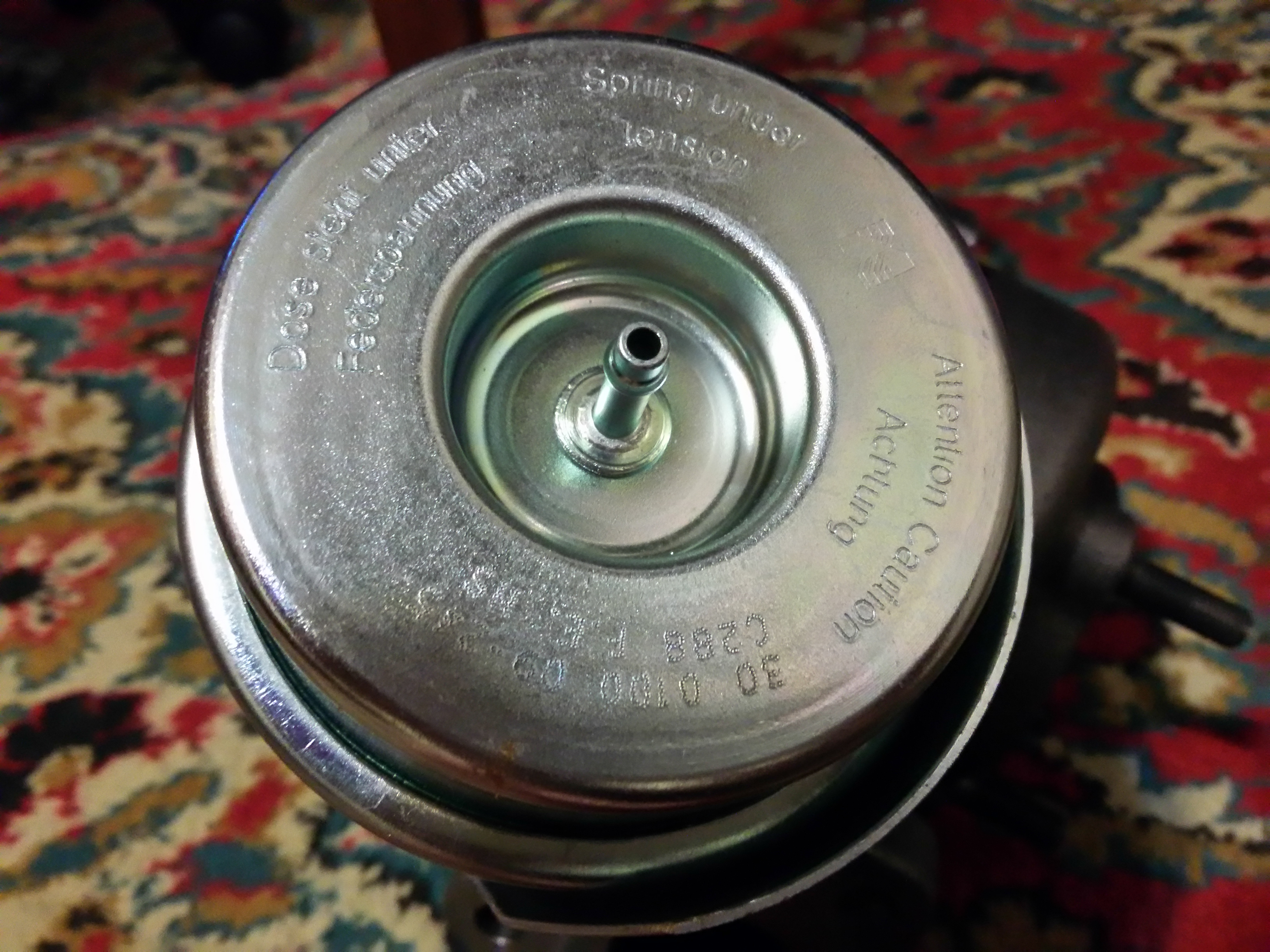

    Настройку актуатора сразу проверь чтоб не снимать несколько раз...
    Научи плиз.

    Строй начало движение штока на 0.3 бара... Для начала просто проверь ... Как правило Китайцы зажаты чутьли не на 0.6 и пружины у них жёсткие очень... Иные полностью распустишь один фиг передувает при выходе
    Где бы еще давление вымереное взять.. Попробую с компрессора для подкачки колес
    FLYTs, а не на 0,4?

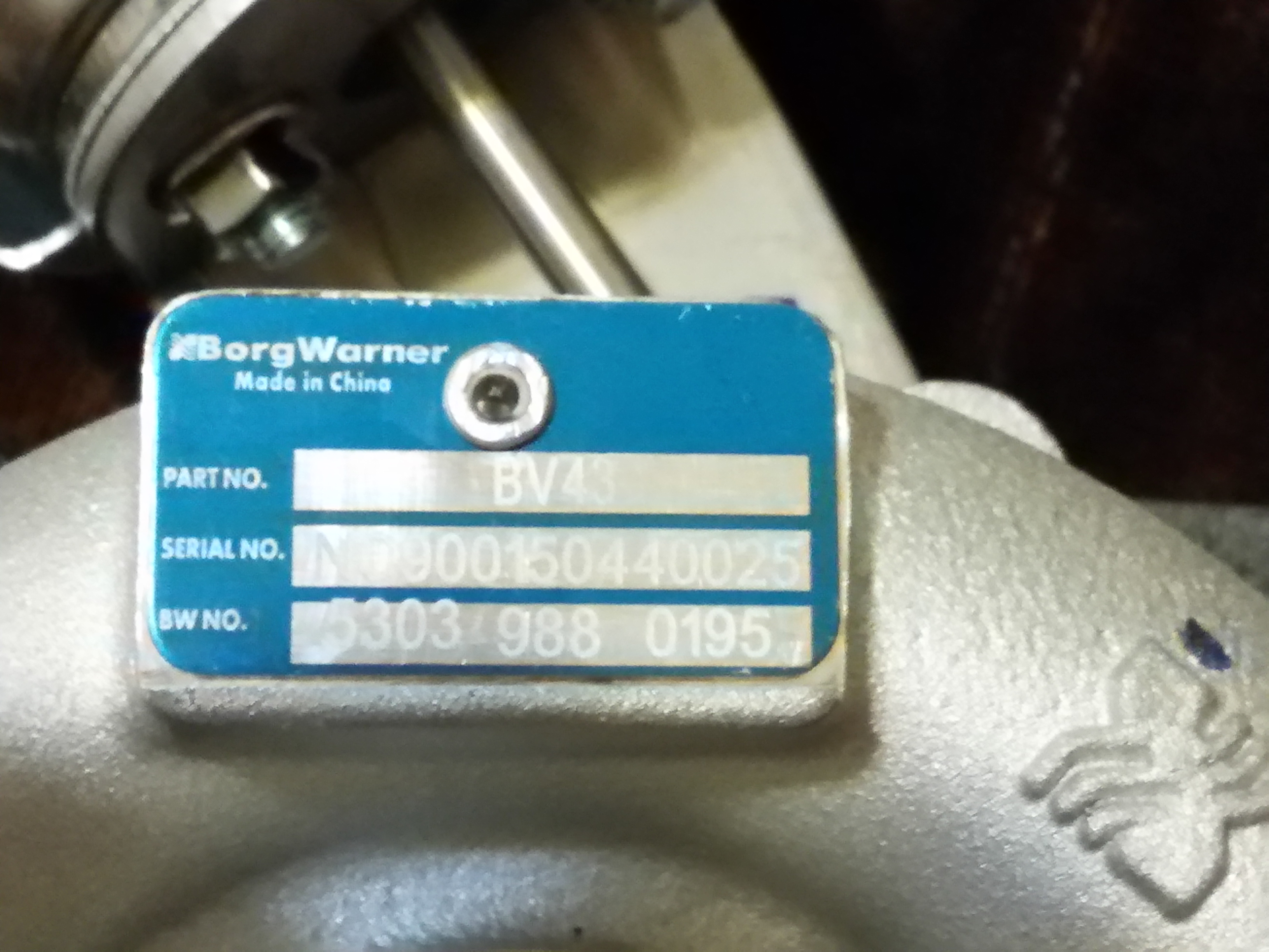

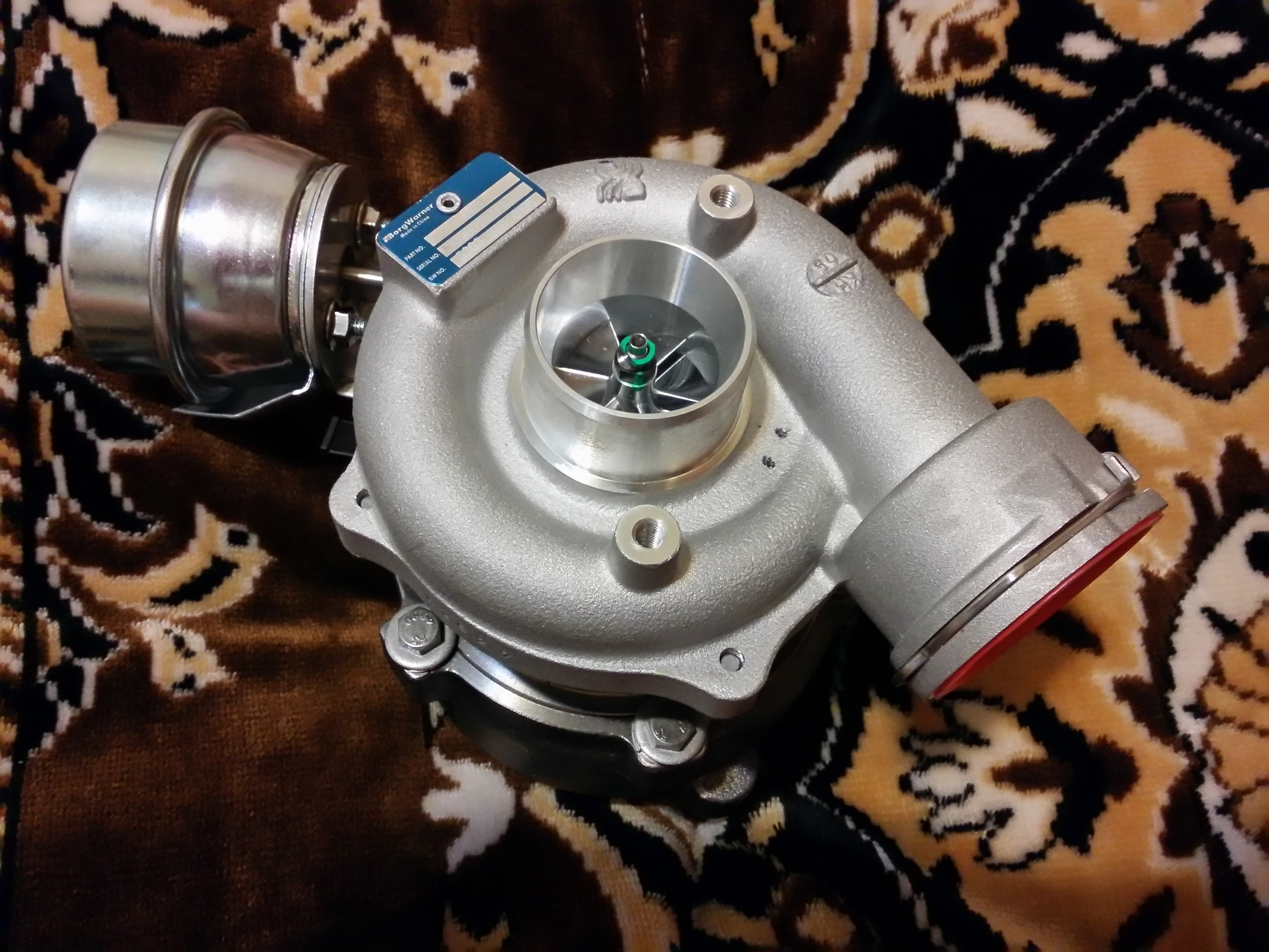

    Забрал сегодня Борга.С виду неплох.Но крыльчатка холоднной части имеет люфт лево-право порядка 0.3-0.5мм,в осевом направлении люфта вроде нет.
    Производство чина ориджинал...неужеле весь борг сейчас китайский...? интересно как он по качеству.
    Удивило на бирке коробки дата 25.03.2011, получается что она пять лет пролежала,как так то
    https://passatworld.ru/images/nof.png[/img].html]
    На всех есть такой люфт

    Сижу мысли гоняю..может сдать ее? добавить 15 тыщ и заказать гаррета?вопрос будет ли он лучше..

    FLYTs, а не на 0,4?
    0,4 это уже открыто почти на половину... 0,5 настишь или даже чуть меньше... китаезы с их желтыми актуаторами уже запарили... там как ни отпускай все равно передув

    FLYTs, такой актуатор,нормальный? да и вообще был опыт с боргом китайским? походит?
  11. #371
    28.03.2014
    18,238
    Получено: 2,148
    Отправлено: 89
    Passat46, у борга завод в Китае и не один... ставь и не парься... речь за откровенный китай типа жипи или нонейма... тем более тебе на дизель...
    правда в том, что венгерский или германский с красивой табличкой будет на деле подвальный китай... они кстати тоже ездят но по доброй китайской традиции 50/50

    FLYTs, Успокоил,ну тоесть по качеству она на уровне с настоящим немецко\венгерским боргом?.
    Порылся в сети,у бога оказывается 9 заводов по всему миру http://brturbo.ru/borg-warner-turbosystems.html
