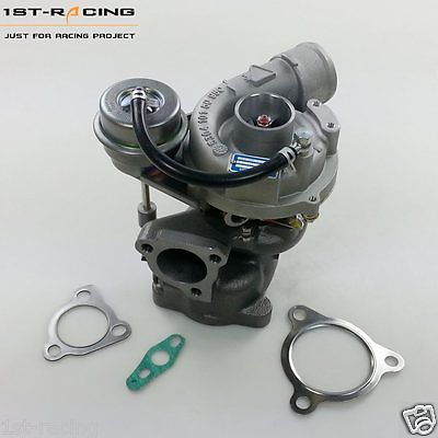

    На днях заказал с Китая k04-015, как поставлю - отпишусь тут. Ценник - 220eur или 16.364руб на 24.01.15
    Выглядит так:
    Выглядит так:
    Ух ты , круто ко мне один в один такая едет правда с краснодара )

    Прокладки говно, из фольги. Заказывай оригинал.

    Прокладки естественно выкидывать , меня еще вопрос мучает , сниму обзорное видео вечером , болтает клапан вестгейта , тоесть он расклепан и прижимается плотно но если его отвести рукой то как бы сказать сама прилегающая часть крутиться и болтается
    Я имел в виду новые те что на фото.
    Так надо.
