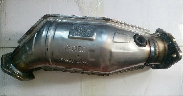

    На счет качества пока не могу сказать. Вот фотки, что он скинул. Не оригинал конечно, но всё же лучше, чем пламягаситель.. Поставлю на машину, там видно будет.

    FalconM, если верить шильду (Eberspacher) - оригинал, если верить сварке - восстановленная деталь. главное чтобы соты не от лохана внутри стояли

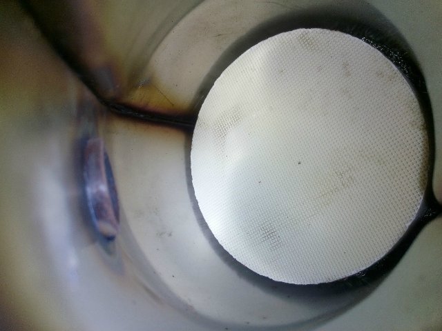

    А где на фото соты?? Там тампон...

    пардон, не вглядывался. нижнее фото больше заинтересовало
