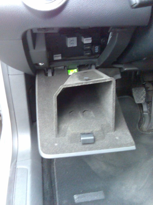

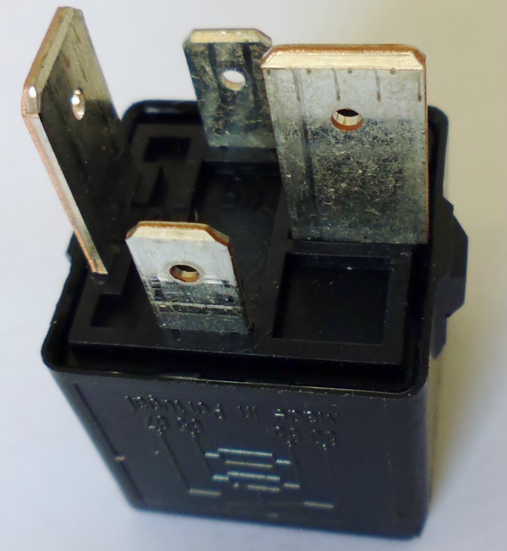

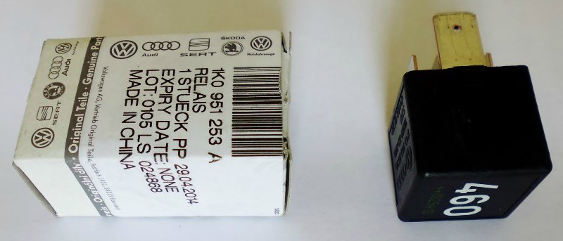

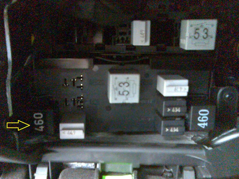

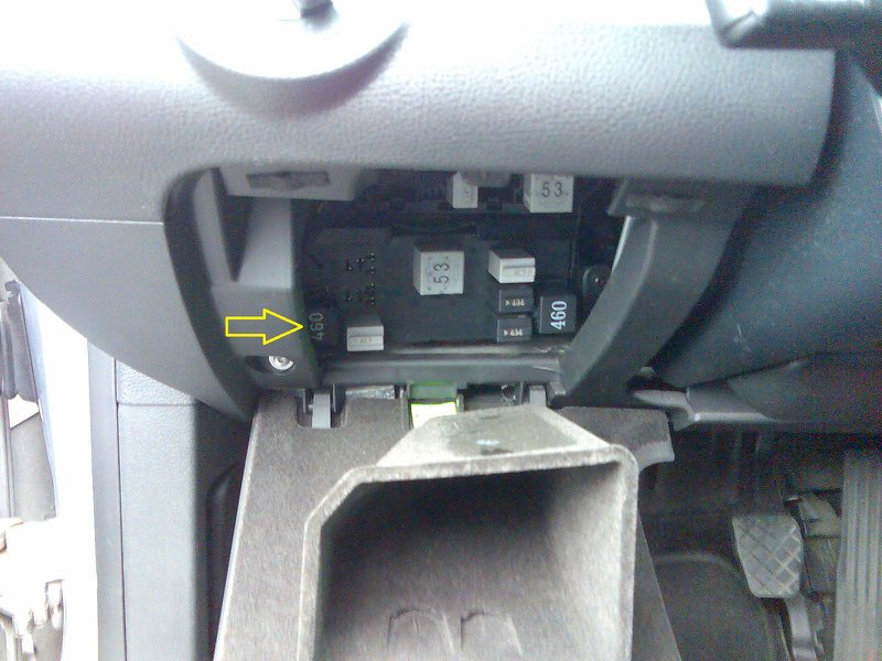

    Оказалось реле подачи напряжения или реле 15 клеммы. Так, что не торопитесь, если такое случится, менять рулевую колонку с блоком ElV или блок ELV, или блок комфорта в придачу. Дело в том, что я уехал в отпуск из Питера далеко на остров в синем море. И пришлось выйти из положения самому. За бардачком, слева у руля, есть блок с реле. Вышло из строя нижнее левое реле, на нем написано 460. Марка этого реле 1KO 951 253A, по-моему 50 Ампер. Поэтому я вынул точно такое же реле (нижнее правое) и вставил вместо нижнего левого, которое вышло из строя. Машина завелась, но горели на приборной доске желтые две лампы с рулем и ESP. После того, как поехал, эти лампы погасли и больше не загорались. Неоригинальное реле стоит 5,00 евро, но в наличие не оказалось, поэтому пришлось купить в V/W за 12,50 евро. Так что можно ездить и без нижнего правого реле. За что оно отвечает? По-моему за обогрев заднего стекла и ещё на что-то. Какие действия?
    1) Откинуть бардачок. Сверху есть два пластмассовых язычка, их аккуратно слабо нужно нажать вверх, тогда бардачок вывалится. Снизу бардачок крепится на стержне двумя захватами, снимается легко. Немного потащить его на себя-вниз и он освободится.
    2) Вынуть нижнюю левую реле 460, если в наличие нет запасной, заменить правой такой же. И можно ехать до магазина.
    И самое интересное, что родная реле была изготовлена в Португалии, а при покупке в V/W мне вручили китайскую. Очень я их просил поискать немецкую, но увы, сказали, что в природе таких не существует.

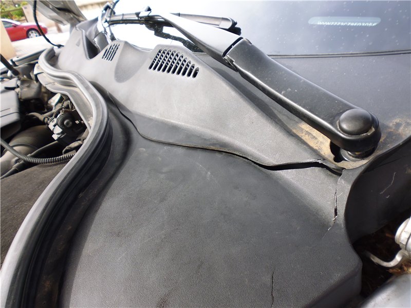

    и пыльник на вал с трапеции дворников поставить забыли... ни разу эту часть не ломал... хотя снимал ее часто... на разных VW...
    Панкмеханики...
    Что за пыльник? Как он выглядит и как установить?

    Поводок крепится на вал трапеции на гайке... Вот на валу ставится пыльник сверху... Такое пластиковое кольцо , которое имеет резиновую внутреннюю часть и защищает втулочное соединение от попадания влаги и грязи... Черевато закисанием трапеции...

    снять колпачек с поводка в месте крепления к валу... открутить гайку... снять поводок... поставить пыльник... и установить обратно поводок... пыльник закрывает ту дырку на фото, между пластиком и валом трапеции... собственно делов на 15 минут с раздумьями... если поводок не прикипел к валу (бывает без ухищерений не снимается, особенно если затянуто было от души)
