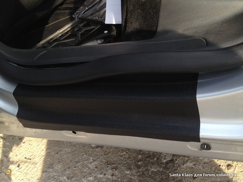

    И так решил я заколхозить на пороги наклейки софтач, что бы не каблуки не оставляли полоски на светлой краске. Похожую процедуру я производил еще на Б5 до рестайлинга.

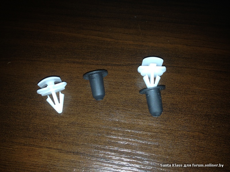

    И так что нужно для начала, купить через экзист или в магазине авто запчастей защелки для пластикового порога. При снятии они в основном ломаются. Их 7 с каждой стороны. Процедуру снятия пластикового порожка я не фотографировал, думаю рукастые смогут сами разобраться что к чему. Но скажу что начинать отделять пластиковый порог от металлического нужно спереди. Так же нужна клеящаяся пленка которую нужно клеить на порог.

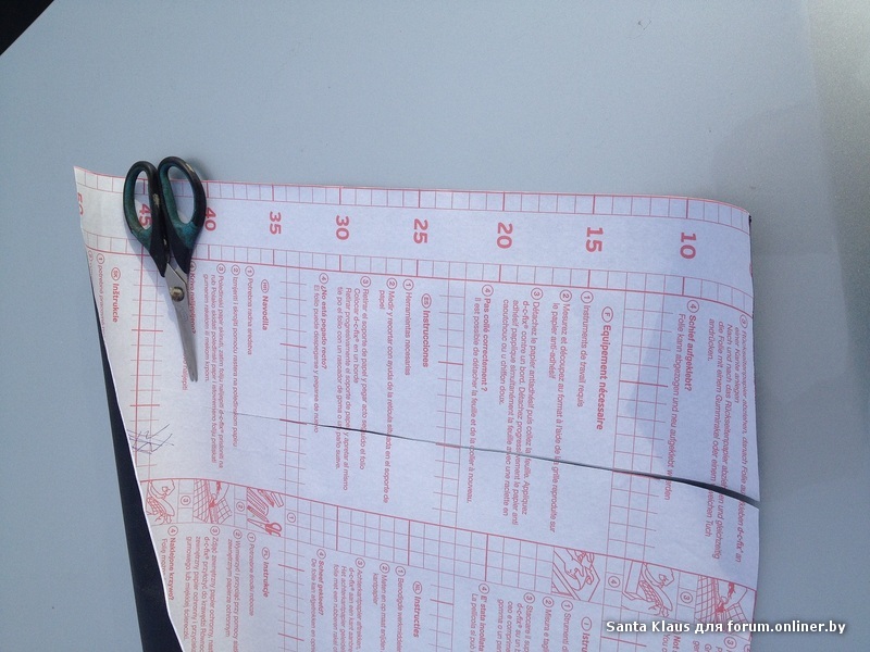

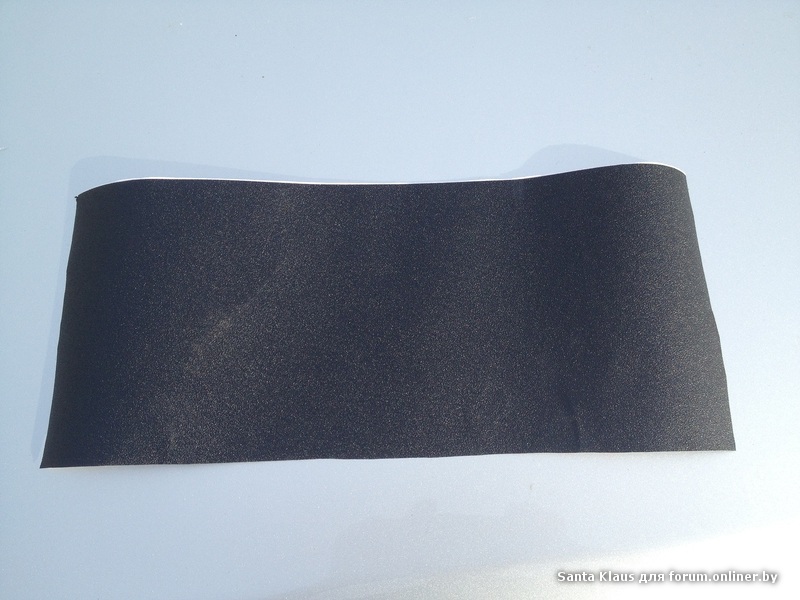

    Пленки нам нужно 1 погонный метр шириной не менее 350 мм.. На передний порог нужен отрез 550*150 мм. , а на задний порог 350*150 мм.. Пленки хватает в интернет магазинах и на рынках. Разных видов и под карбон даже есть .А также острые ножницы, что бы вырезать отрезки и войлочную тряпочку для удобства разравнивания пленки.

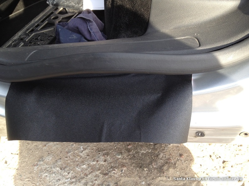

    Вырезаем отрезки.

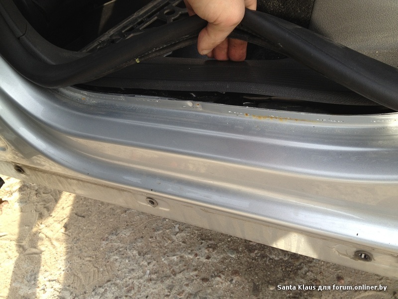

    И так для начала снимаем пластиковый порог и вымываем начисто пространство под пластиком. После вытираем насухо. Да кагда я снял пластиковый порог я заметил следы начинающейся коррозии, она проявилась в том месте где верхняя часть пластикового порога касалась металлического порога. Там между пластиком и металлом попадает грязь и мелкие камни и песчинки, они то и повредили лакокрасочное покрытие и стали заметны мелкие ржавые точки. Я решил раз снимаю порожки заодно произвести антикоррозийную обработку. Автомобилю у меня на момент этого действа уже 3.5 года, тем же у кого авто по старше советую заглянуть в эту область.
    Затем резиновый уплотнитель двери силой стягиваем с металлических швов. Стягивать можно не до конца а просто в том месте где будет наклеиваться пленка.

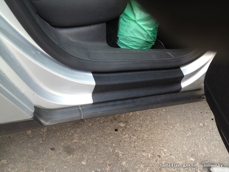

    Тут теперь нужно разметить куда клеить пленку, порог имеет закругления и пленки размером 550 мм. как раз хватает места между этими загибами передних порогов ну и 350 мм. задних

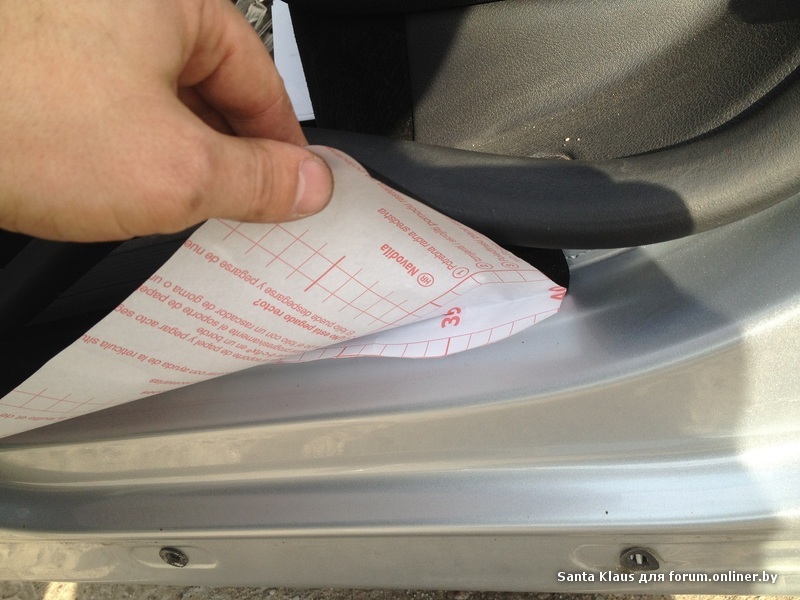

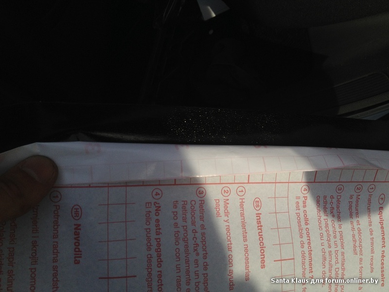

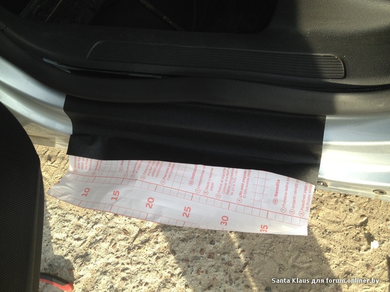

    И так пленку нужно начинать клеить с верху в низ, для этого берем отрез пленки и отгибаем защитный бумажный слой по всей длине отреза
    Тем краем пленки, что мы освободили от защитной бумаги необходимо приклеивать к металлическому шву. Хорошо если есть дополнительная пара рук, но можно справится и одному. наклеиваем пленку на шов и разглаживаем ее по все длине.

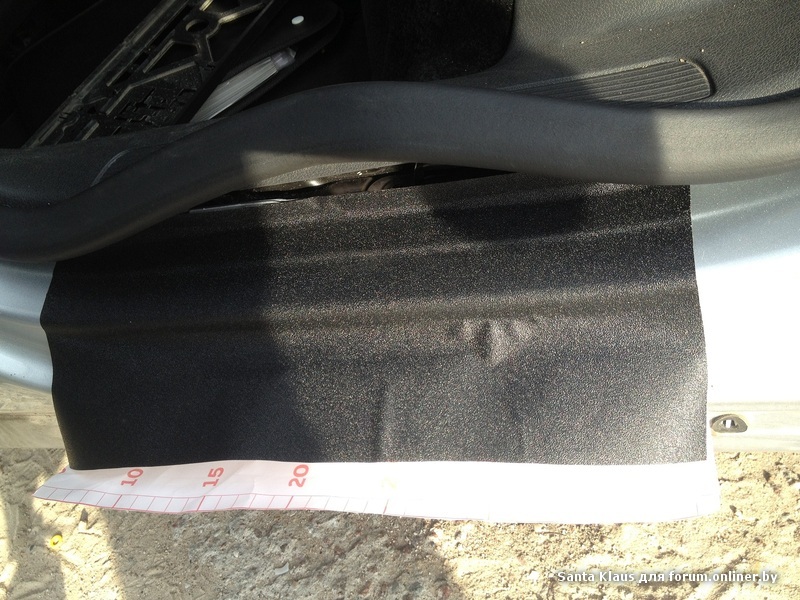

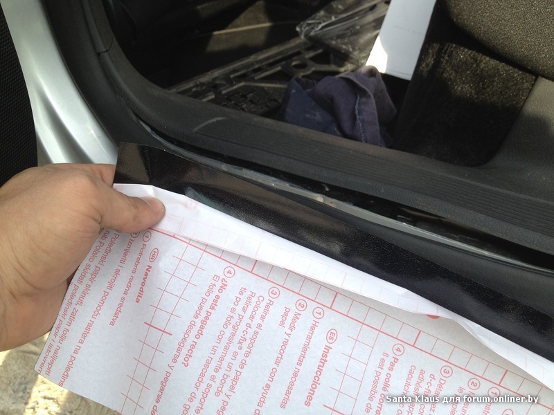

    Потом тянем с низу пленки за защитный слой по немного освобождая клеящуюся поверхность пленки и придавливаем пленку к порогу не забывая разравнивать ее от центра к краям.
    дойдя до ступеньки на пороге аккуратно приглаживаем пленку к углам и разравниваем.
    ну и на последнем загибе порога у нас остается небольшая часть пленки в защитном слое. Теперь защитную бумагу можно снять полностью, пленка уже самопроизвольно не склеится.

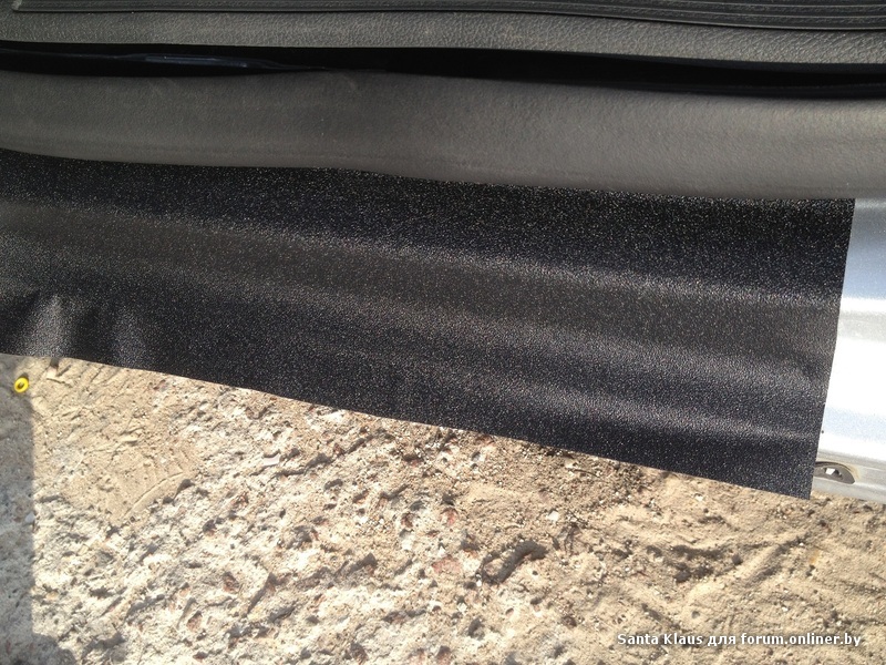

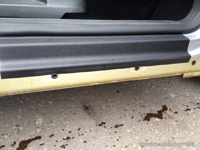

    Далее приклеиваем и остальную часть пленки к порогу, так же разравнивая мягкой тряпочкой выгоняя пузырьки воздуха. Особое внимание стоит уделить краям, что бы они хорошо прилегали к металлу. Если по середине вы обнаружите не большой пузырек не пугайтесь, он сам рассосется через некоторое время, но ему можно помочь проколов его кончиком тонкой иглы.

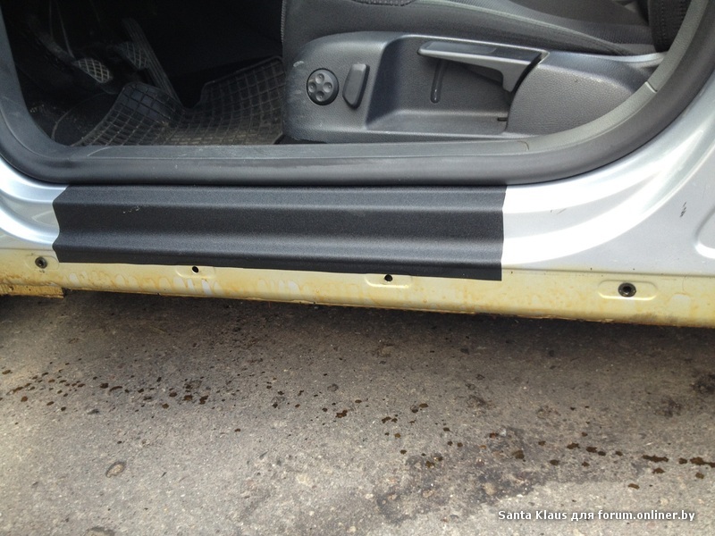

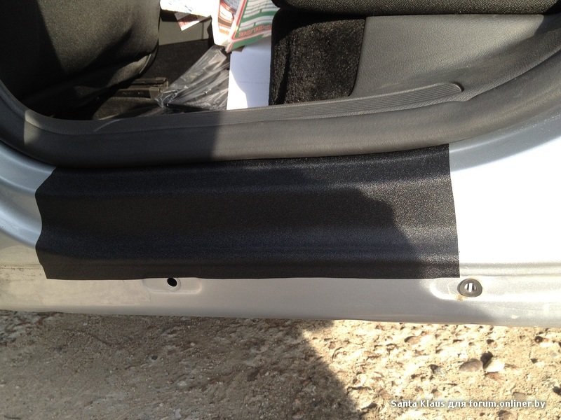

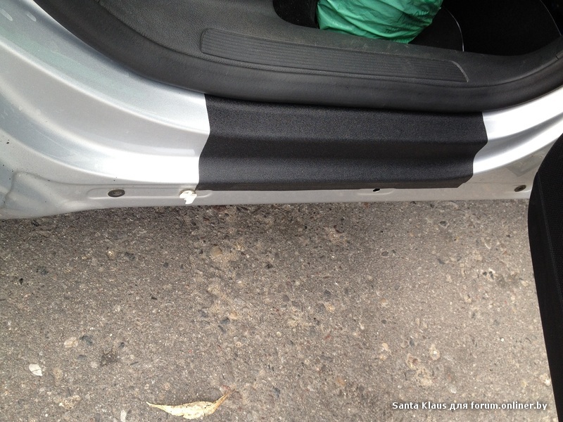

    Ну и так с каждым порогом.

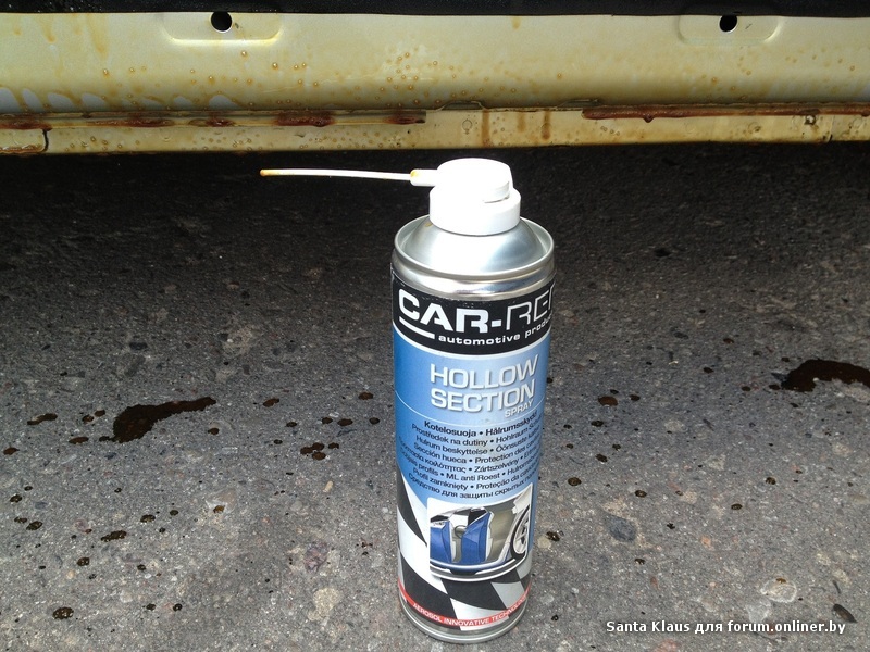

    Да как я и говорил выше, решил дополнительно произвести антикоррозийную обработку мест под пластиком. Купил в магазине жидкое газированное средство типо мовиля. Очень удобная вещь, наносится тонким слоем и быстро засыхает.
    Этой емкости хватает на 1.5 м2 поверхности. Мне хватило обработать два порога передние крылья из нутри а так же крышку багажника универсала.

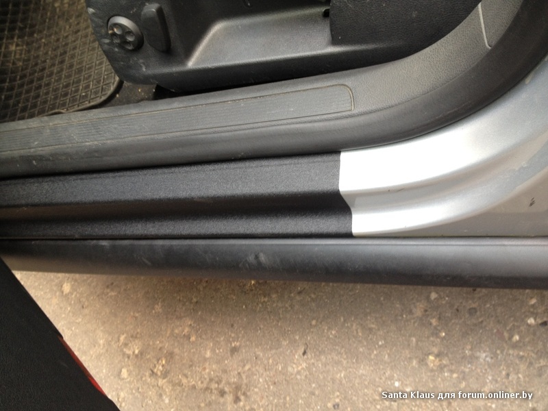

    Вот, теперь даем высохнуть нашему средству и ставим обратно пластиковый порог. Ставить нужно в обратном порядке начиная с тыла.

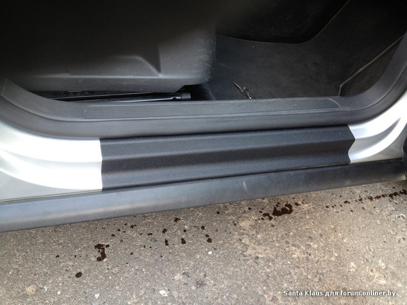

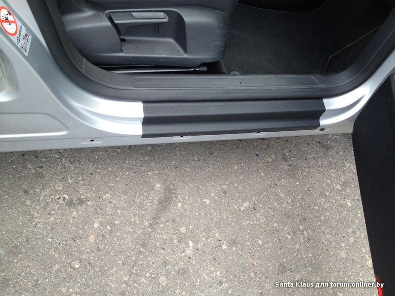

    Вот как то так. По мне так очень удобно и практично, особенно для светлых автомобилей.
    Вот еще пару фото.
