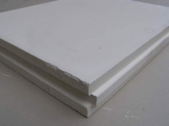

  14. #94
    13.06.2006
    Мск
    7,670
    Получено: 2,323
    Отправлено: 999

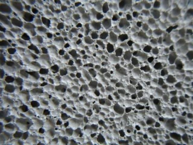

    Цитата Сообщение от оборотень Посмотреть сообщение
    Да суть та же,что и у газосиликата
    нет, газосиликат это вспененная субстанция, блоки легкие и крошатся.
    пазогребень плотный, тяжелый, у меня на нем пару шкафов на кухне висит.
    для ванной можно использовать влагостойкие, полнотелые.
    http://www.knauf.ru/products/materia...8-d3a5a700a227
    газосиликат
    пазогребень
  15. #95
    Получено: 1,956
    Да суть та же,что и у газосиликата, только без гребня и форма другая.
    ошибаешься.
    Метод производства газосиликатных блоков:
    смесь извести + алюминиевая пудра, под воздействием автоклава (печь 1000 градусов) масса твердеет. Там нет гипса - ни грамма.
    Метод производства пазогребневой плиты (мы дилеры завода)
    Гипсовая масса, методом взрыва, поступает из шахты на завод. Происходит очистка от суглинка, далее в миксер поступает гидрофобизатор (если плита делается влагостойкая) + чистый! (в отличии от кнауфа и волмы) гипс, все это смешивается, заливается в форму, под прессом выдавливается из формы и поступает в сушилку. Из сушилки выходит готовая плита!

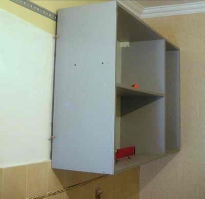

    Получено: 1,956
    как на них будут висеть 2 полных ящика,
    на рельсах.
    покупаешь направляющую в леруа
    там же крепеж шкафа:
    висит так и можно регулировать:
    у меня вся кухня так висит, полные шкафы,
    фоток я к сожалению не делал.
