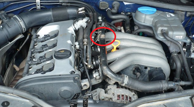

    Доброго дня,
    Ищу пластиковый тройник из системы охлаждения двигателя ALT.
    Нужен только тройник, патрубки не нужны.
    На схеме обозначил искомый тройник

    KonVinsen, не найдешь. Купи новый. Я брал неоригинал JP Group 1114500200
    Копеечная деталь, в районе 80 рублей.
    Ну, или вот, еще аналоги: http://www.exist.ru/price.aspx?pcode=1114500200
    ЗЫ: верхний отвод отвалился?)))

    Ух ты...так он отдельно продается новый. По каталогу я увидел что только в сборе с тремя патрубками. Патрубки у меня живые, потому жаба задушила 2400 отдавать, фактически только за пластиковый тройник.
    Огромное спасибо! Выручил.
    Верно, отвалился верхний отвод. В выходные ковырялся в гараже, менял радиатор и передний телевизор. Все сделал, течи нет, но видимо есть воздушная пробка. Не смог найти отверстие для стравливания и решил снять патрубок который идет на расширительный. Ну вот собственно снял....вместе с верхним отводом)) Кстати а ты не в курсе, где это самое отверстие для стравливания? (желательно на картинке) как не искал не смог найти. Правильно я понимаю, что это просто тройник и в нем ничего дополнительно не стоит (типа клапана какого-нибудь)?
    Та же байда. На наш мотор он только в сборе идет, Но я с него номер списал и он пробился по экзисту, правда на другие моторы и не на пассат.
    Сними декоративную пластиковую крышку, что закрывает топливную рампу. Там же идет труба системы охлаждения. Сверху на ней есть пробка.
    http://s001.radikal.ru/i193/1009/73/d5dff53c272e.jpg
    Спасибо!
    Кстати, делал все внимательно "покурив" твой отчет, все предельно ясно и информативно
