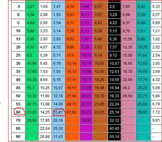

    Для обеспечения заданного режима охлаждения (заданной температуры в салоне) надо создать определённое давление испарения фреона на стороне низкого давления (чем меньше, тем ниже температура испарения... но про это уже обсуждали выше). И чем жарче, тем больше требуется производительности.. больше расхода фреона через расширительный клапан. А это можно достичь только повышением давления на входе в клапан. Это выполняет компрессор через управляющий клапан свой N280
    Но !! давление то он (компрессор) повышает... но этого мало! Надо, что-бы это давление было - жидкого фреона! Нафига фреон газообразный с давлением хоть 20-ть! Толку от него будет ноль !
    Так вот в конденсаторе фреон надо перевести в жидкое состояние.. Опять смотрим таблицу
    Из ELSA
    И видим... что при давлении 15.81 бар (для примера) для перехода фреона из газа в жидкость надо, что-бы его температура стала НИЖЕ точки его кипения, в примере - это 60 град ..
    Датчик температуры фреона меряет его температуру и блок уже определяет... надо-ли дополнительно включать вентиляторы или нет, что-бы понизить температуру фреона ниже точки кипения при данном давлении (а давление уже определяется заданными условиями охлаждения и выдаётся компрессором)
    Получается, что скорость работы вентиляторов зависит от высокого давления фреона и температуры фреона!
    Может у тебя (для создания заданной температуры на испарителе) надо было создать давление фреона 18, необходимая температуры перехода в жидкое состояние при таком давлении = 65 °C, а у тебя температура фреона была (например) 70 град.. вот и вентиляторы включались на 50%
    ИМХО как-то так.

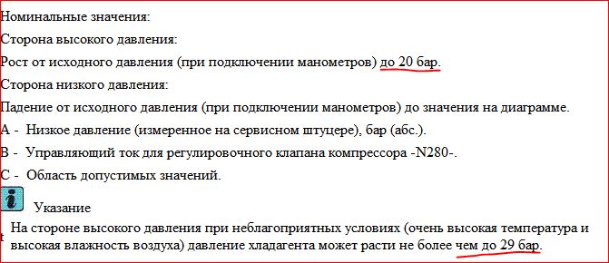

    - До 20-ти норма
    - До 29 - предел (сработает клапан)
    ELSA

    - До 20-ти норма
    Ого...я думал 18 много. На Б5 датчика не было, но там 2-ая скорость вроде бы 17 бар. Но как помню в жару 2-ая скорость постоянно молотила в пробке. И это при идеальных радиаторах, новом кондейном вентиляторе и новой и исправной вискомуфте. То есть сейчас думаю 17-18 нормальное давление. Я чета очканул сперва увидев сначала 16, потом 17, потом 18

    1. Проверь.. достаточно-ли фреона. После длительной стоянки (когда уверен, что температура под капотом равна температуре на улице)
    Посмотри, не заводя мотор ! давление фреона. Должно быть... (таблица выше, голубой столбец) в зависимости от температуры.
    Если меньше - то фреона мало
    2. Если фреона норма, то скорее всего компрессор. Не выдаёт нужной производительности.
    P.S Хотя по ELSA проверка делается при 2000 оборотах. А там у тебя все нормально.. Просто наверное немного "подустал" компрессор, но в принципе система работает нормально.

    1. Нужна температура фреона (по ней определить давление)
    2. Так как датчика температуры фреона у нас нет, то как определить температуру фреона ? Только когда температура фреона в системе станет равна температуре на улице... ! Температуру на улице ты узнать сможешь.. Она будет равна температуре фреона. Короче, цель узнать как можно точнее температуру фреона (именно фреона) на выключенном моторе.
    Теперь понятно?
