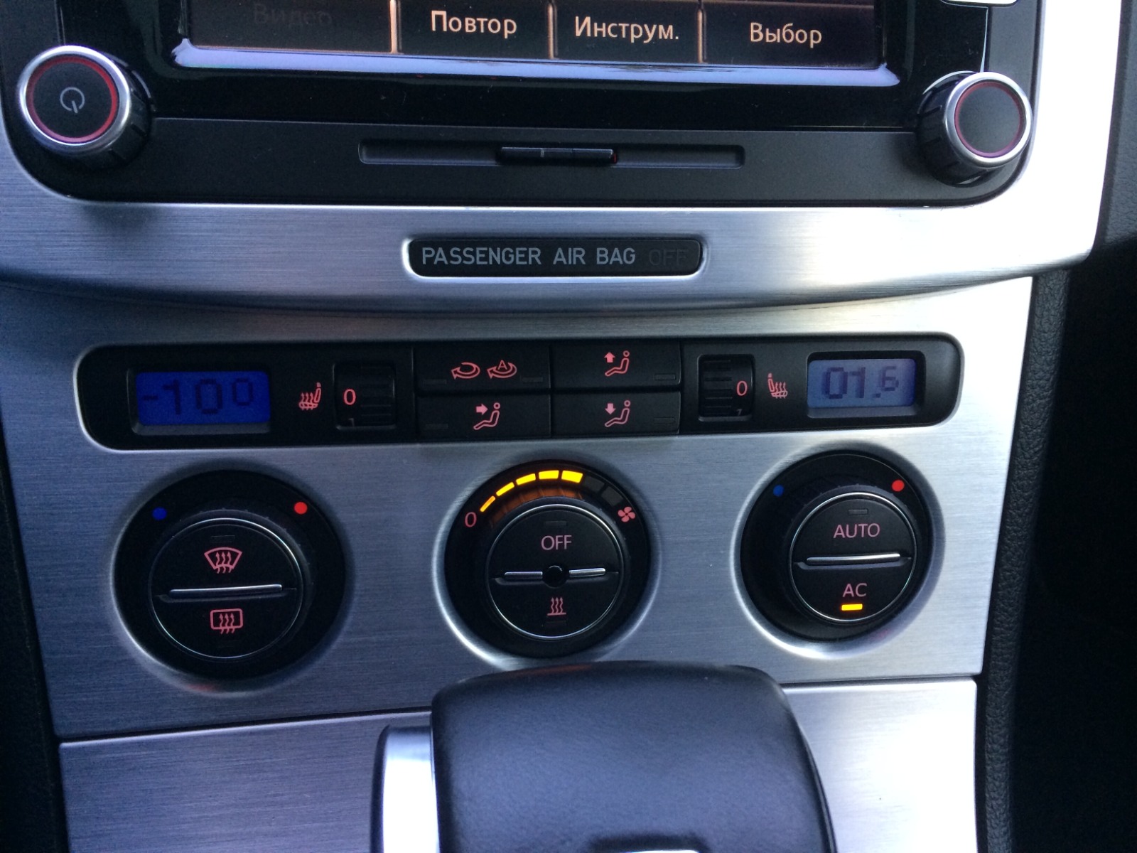

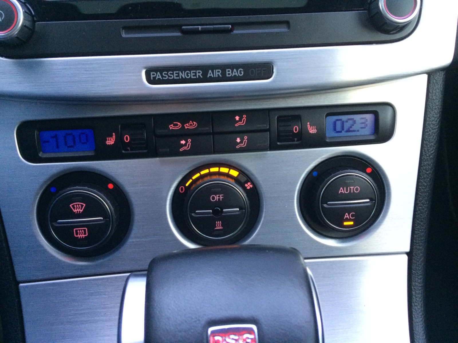

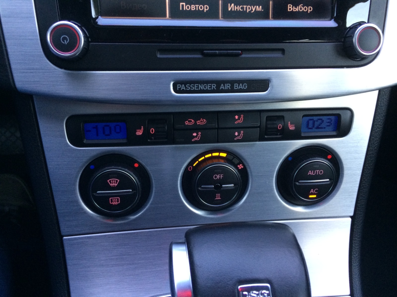

Когда эти фотки ?
При 2.3 град .. давление должно быть 2.25 примерно. Может манометр немного подвирает?
Хотя это-же давление сразу за испарительным клапаном.. а замеряем уже через метр после этого узла, перед компрессором почти, возможно тут уже чуть вышехотя с чего-бы? Наверное манометр...

Фотки только что
Выкачали весь фреон. И закачали примерно 620гр. По весам.Там же допуск есть +-25гр. Ну в крайнем случае эти 20гр особой погоды не играют. Видимо с учетом возраста фреон чуть уходит через уплотнения, конкретных дыр нет. Смотрели.
Манометр приличный там. Я думаю это потому что фреон нагревается немного за проход от испарителя до точки замера. Мне это тоже сказали заправщики, мол надо делать поправку на уличную и подкапотную температуру.
Немного отпало, когда он резко спустил до 3С после заправки прям там. А потом дома я уже измерял сидел.

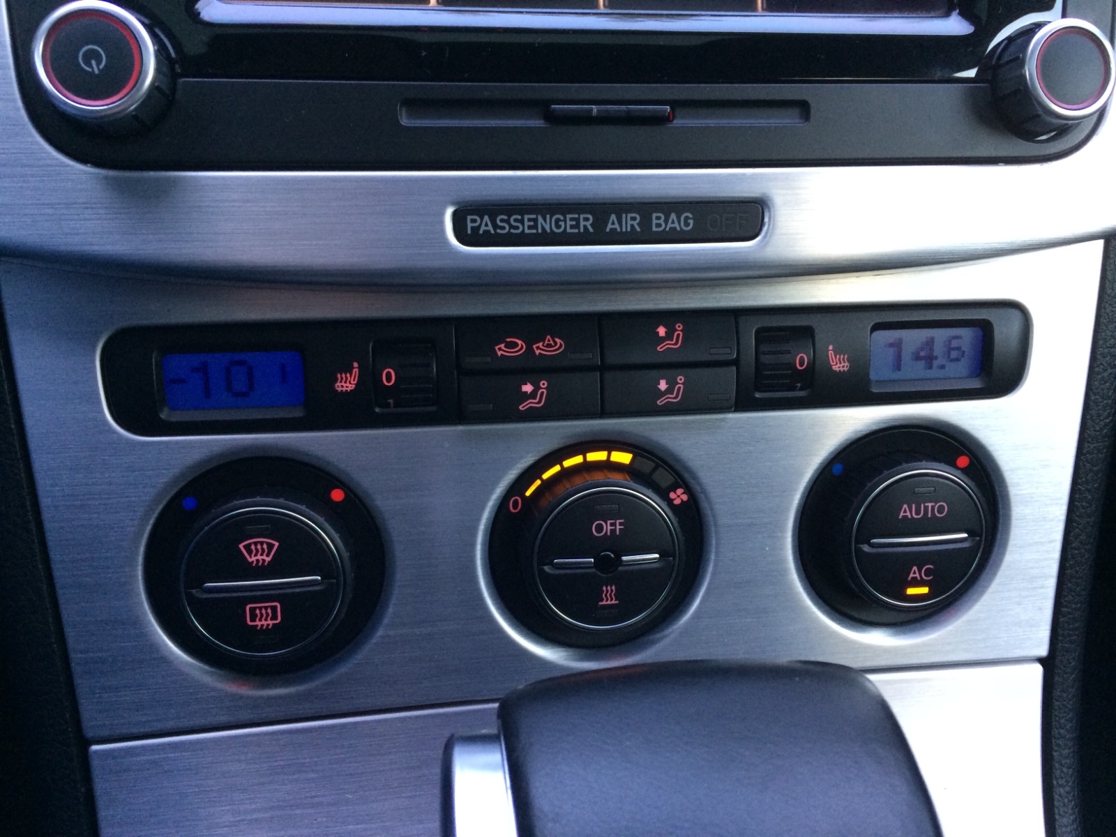

походу мне пора тоже ехать на заправку, выше 9ти давление не поднимается, хоть кое-как и холодит........если его выкл, то жарища невыносимая
Britanets, На испарителе 1.6-2С в эти выхи было. Ну жарко было ведь. 31С показывал. Отлично.![]()
| Получено: 1,051 Отправлено: 562 |
у мну на испарителе ваще беда......в эту жару показывал 18-20 (на улице как ты и написал жара за 30ть), а когда было прохладней недавно, то 10-12
(всё это в режиме АВТО при t16рад)
вентиляторы врубаются и на первую и на вторую корость и временами вырубаются как и было всегда
У меня в АВТО 20С запрос бывает и 2 и 3 и 5 градусов. Он столько выдает. 18-20 на заправку. Считай кондер не работает!
у меня после заправки они работают сильнее! Давления больше стало и поэтому нужно охлаждать лучше и обильнее.До этого редко включался.
Сейчас в жару в 30 было 15 бар почти, они ощутимо шумно работали.![]()
