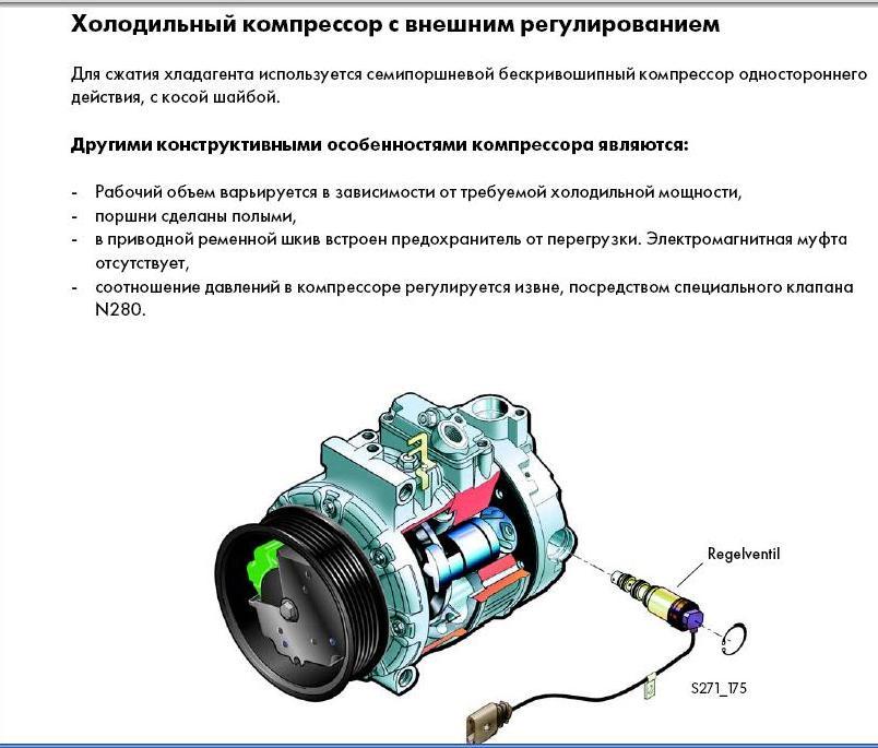

    В общем начал чудить кондей, пришлось искать информацию по нему, что как и куда
    Как оказалось, очень много нареканий на компрессора ранних годов: частые выходы из строй, типа: если 100к пробежал, то скоро финиш

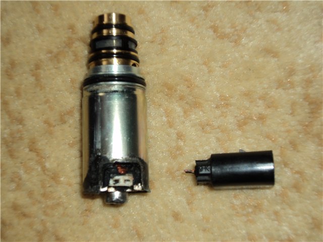

    Частенько причиной замены служит выход из строя управляющего клапана, который не ремонтируют, далее это появление стружки и как следствие клин компрессора, ну и последнее - обламывают разъем клапана на компрессоре, его не очень просто найти, да и ценник на него от 100 до 300 "дохлых президентов"
    За новый компрессор просят от 14кР и выше. Кстати компрессора имеют отличия для бензинки и для трактора.
    При клине компрессора может произойти 2 вещи:
    1. обрыв ремня навесного оборудования (еденицы)

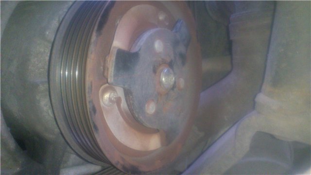

    2. срыв перемычек на муфте, выявляется так: на заведенном авто смотрим на шкиф компрессора - если центральный болт не крутится со шкивом, то разминаем лопатник по следующей схеме:

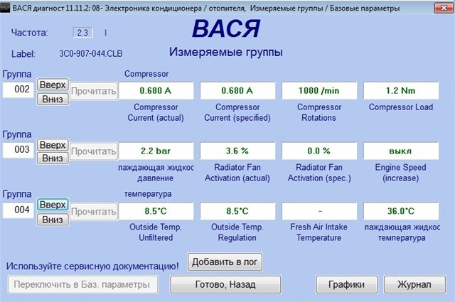

    Вот скрин замеров при исправном компрессоре
    А вот при неисправном
    В общем получается так:
    2-я группа 1 окно по нему судят о работоспособности клапана, при включенном клапане значение близко к 0,680 или 0,820 (видно зависит от модели компрессора) и зависит от показаний в 4-м окне.
    3-я группа 1 окно давление в контуре системы, при "выключенном" компрессоре 5-6 бар, включенный в районе 10-14 зависит от температуры на улице.
    Ток на клапан зависит от потребности в холоде, больше ток - больше производительность, им и регулируется производительность. А так все правильно .

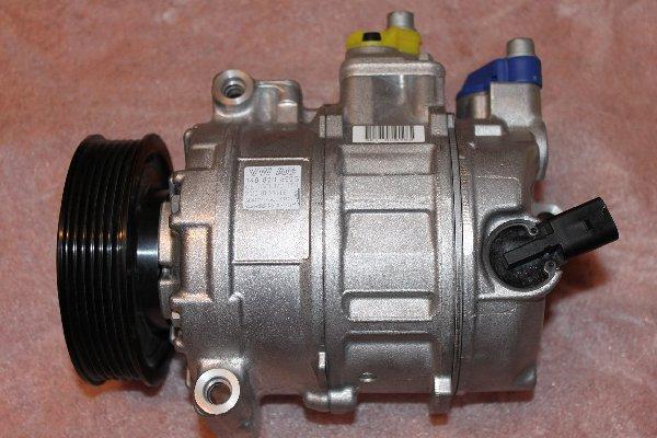

    Вань я в таких тонкостях ХЗ, но почему то на В6 клубе народ кто занимается их продажей почему то всегда ставят что этот для бензинки, а этот для тракторов. Может они и все хорошо встают по посадочным и подключению, но в чем то есть различия. Хотя в данном случае монопенисуально, т.к. ценник одинаковый 14р
    1К0 820859S (БЕНЗИН). ОБРАЩАЮ ВАШЕ ВНИМАНИЕ ! В КОНЦЕ НОМЕРА ИМЕННО "S"5K0 820803B (ДИЗЕЛЬ).
    1K0 820808F (ДИЗЕЛЬ).
    Также КОМПРЕССОРЫ подходят для: PASSAT CC, TIGUAN, GOLF, GOLF+, CADDY, JETTA, TOURAN.
    Также есть Новый Компрессор кондиционера для Audi,Skoda, Volkswagen, производитель VALEO каталожный номер запчасти - 5K0 820803B
    Подходит к таким моделям авто:Audi: A3 (8P1),A3 Sportback (8PA),A3 кабрио
    Skoda: Octavia (1Z3),Octavia универсал (1U5),Octavia универсал (1Z5),Superb (3T)
    Volkswagen: Caddy III ,Golf V,Golf V Plus,Golf V Variant,Golf VI ,Jetta,Passat CC,Scirocco,Tiguan,Touran
    Цена 14000 рублей (Бензин) . Цена 14000 рублей (Дизель) .

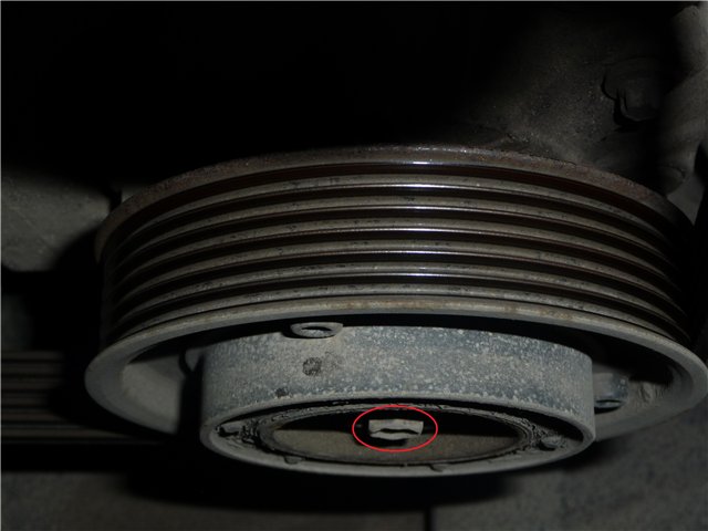

    еще есть третий случай срыв перемычек и этой перемычкой пропиливает быстросъемную муфту от шланга к радиатору и пипец антифриз на воле машина на приколе. Стоит блин ее

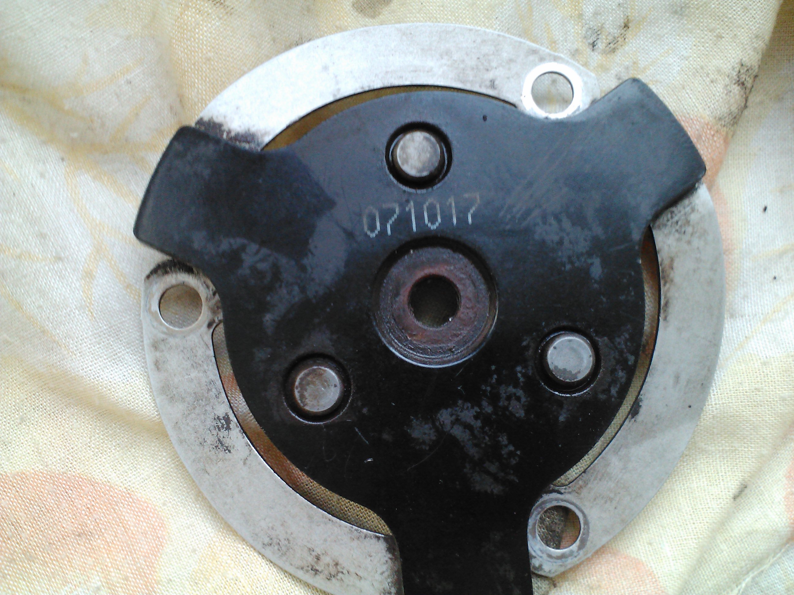

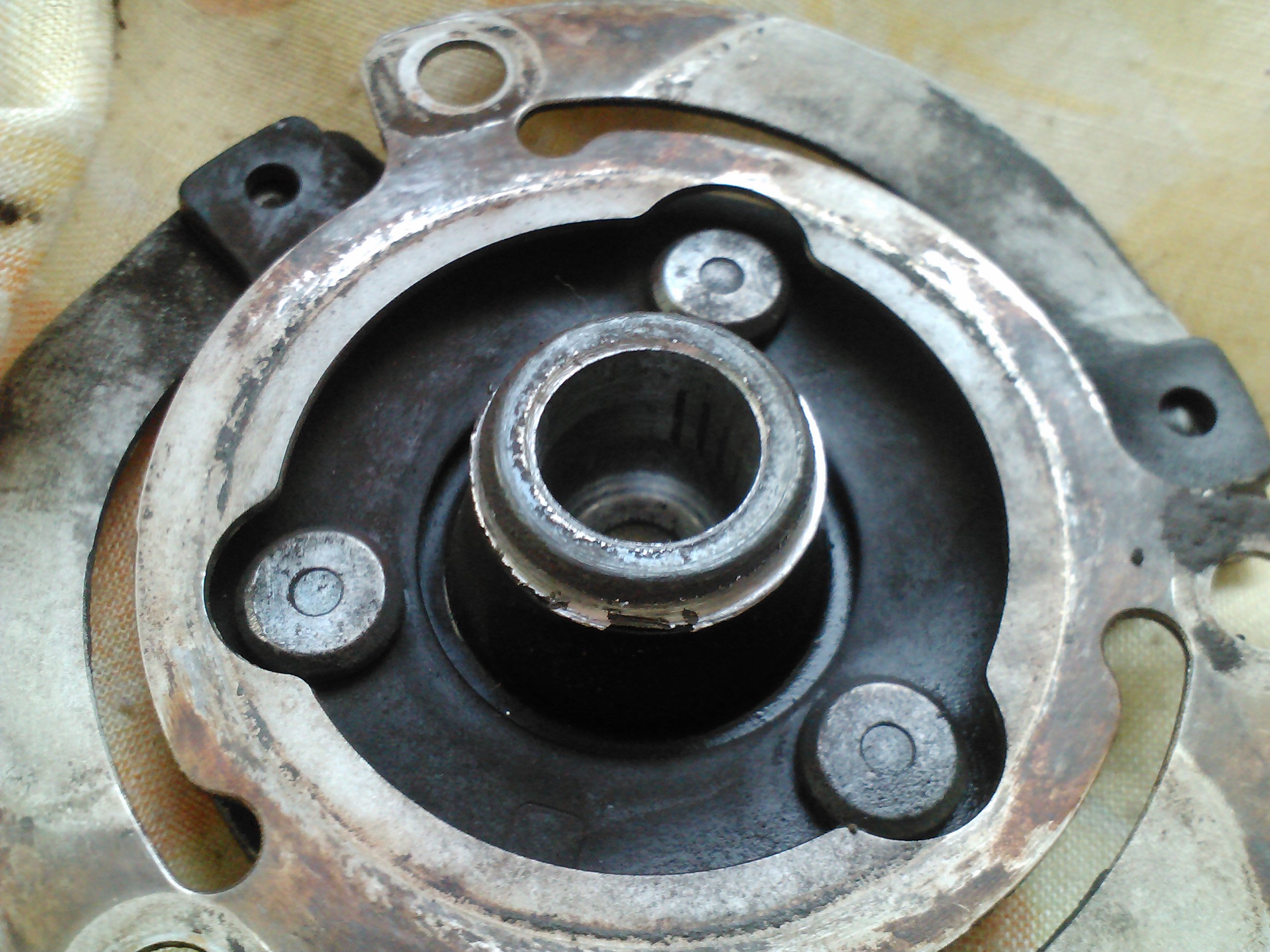

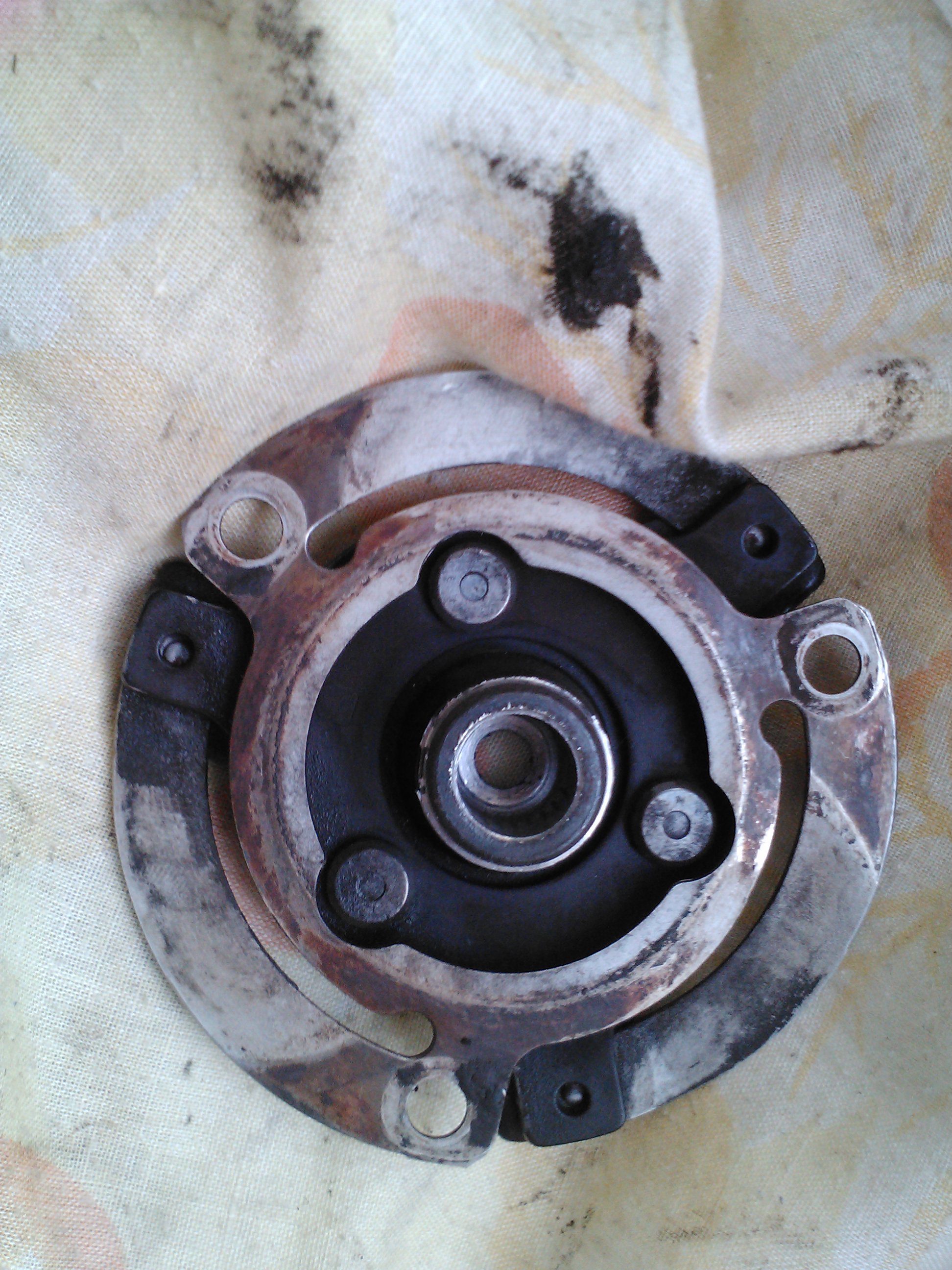

    компрессор кондея
    вот так выглядит новый шкиф компрессора
    для примера : восстановленный кулибиным с B6club
    варианты шкивов есть такой
    и такой
    а вот еще некоторые составные части (сожраны шлицы что идут на вал компрессора)
    Drive2
    48,680
    Так у Таси было как раз. Чуваки заварили, но плохо.

    господа сегодня снял часть подкрылка для визуального доступа к шкиву компрессора, итог:
    конструкция такая(фото с ветки)
    1. отсутствует центральный винт
    2. вал стоит на месте
    какие предположения???? компрессор на замену???
