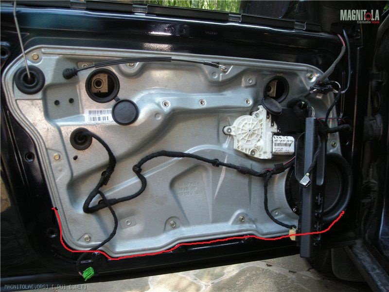

    Перед сезоном дождей вчера только последнюю дверь замазал Снимаем обшивку дверей, обезжириваем и промазываем силиконом (смотрим на красную линию на фото). Самый простой и малозатратный способ Можно конечно сделать как положено, но это хлопотно и затратно.

    FalconM, зачем силиконом мазат, уже есть давно резиновый уплотнитель на липком скотче Любая шырина - 4 мм, 6 мм, 8 мм и т.д.
    А куда ты его лепить будешь? надо панель снимать.. А это время надо и терпение
    Так снять-то не проблема. А силикон это - колхоз.
    Конечно не проблема, только надо время кучу убить, а смысл? результат такой же. Д и скотч твой разве не колхоз? Если уж делать по уму, так надо ставить оригинальный уплотнительный шнур, а ты его не найдешь А так, что скотч, что силикон, один колхоз. Да и под обшивкой все равно не видно.

    FalconM, ну кому как). Просто так удобней, если потом опять снимать панель, то силикон нужно отдирать Ну это такое субективное мнение.
    Как раз силикон будет легче отодрать, на то он и силикон (эластичный ведь). В любом случае трудозатраты меньше с силиконом, ведь не нужно панель снимать при проклейки.
