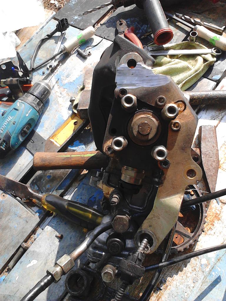

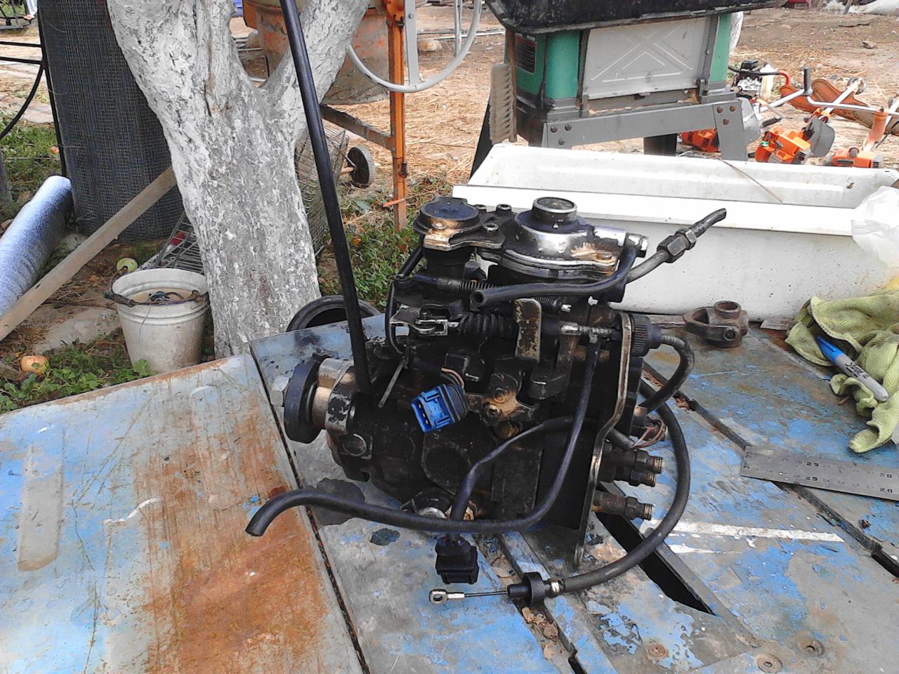

Насос от ЛР2.5 с механическим управлением (знаю про 3 вида, номера ниже)

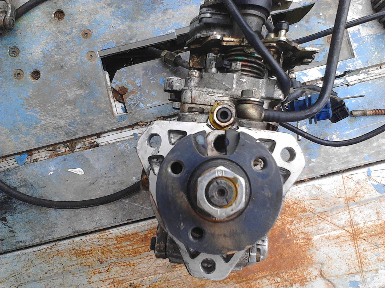

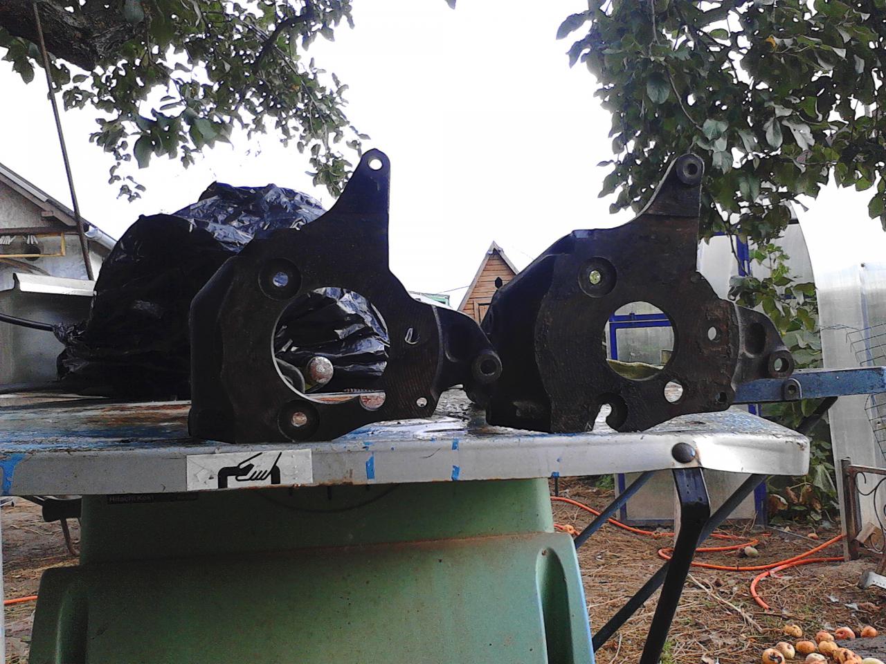

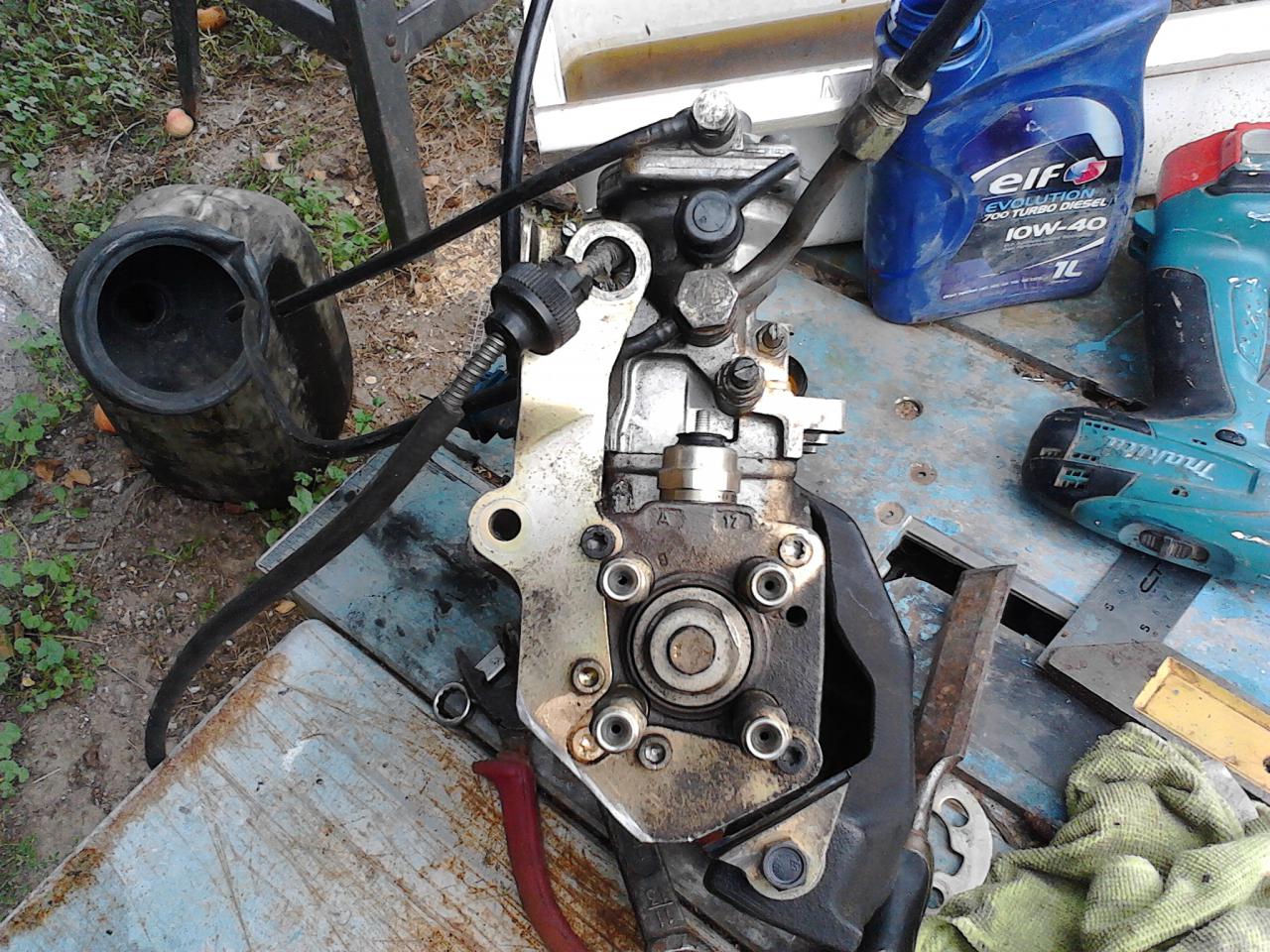

Для облегчения работы купил кронштейн крепления тнвд от АФН
В нем растачиваем (у фрезеровщика) посадочное место с 55мм до 69мм.

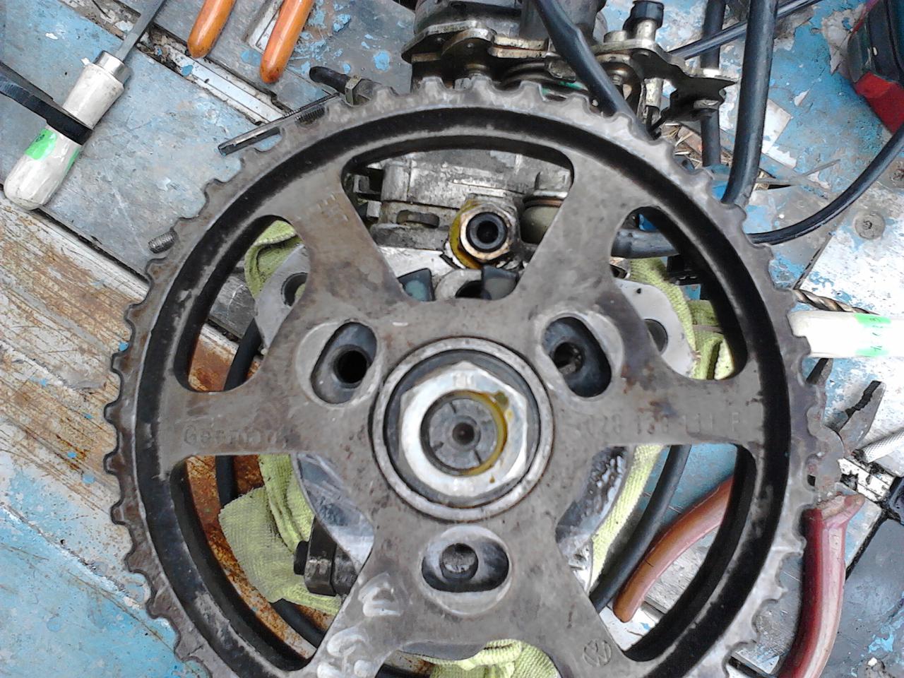

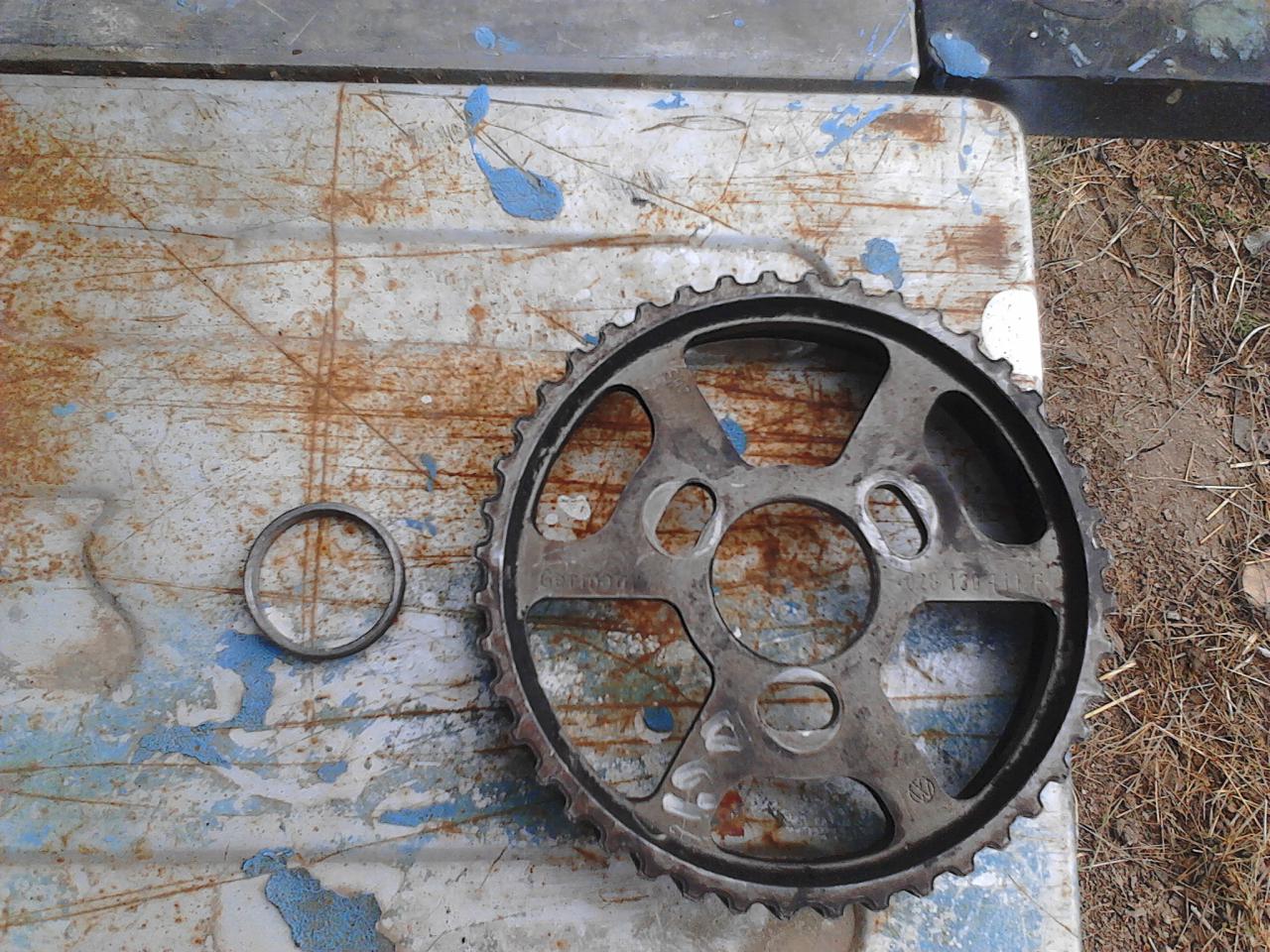

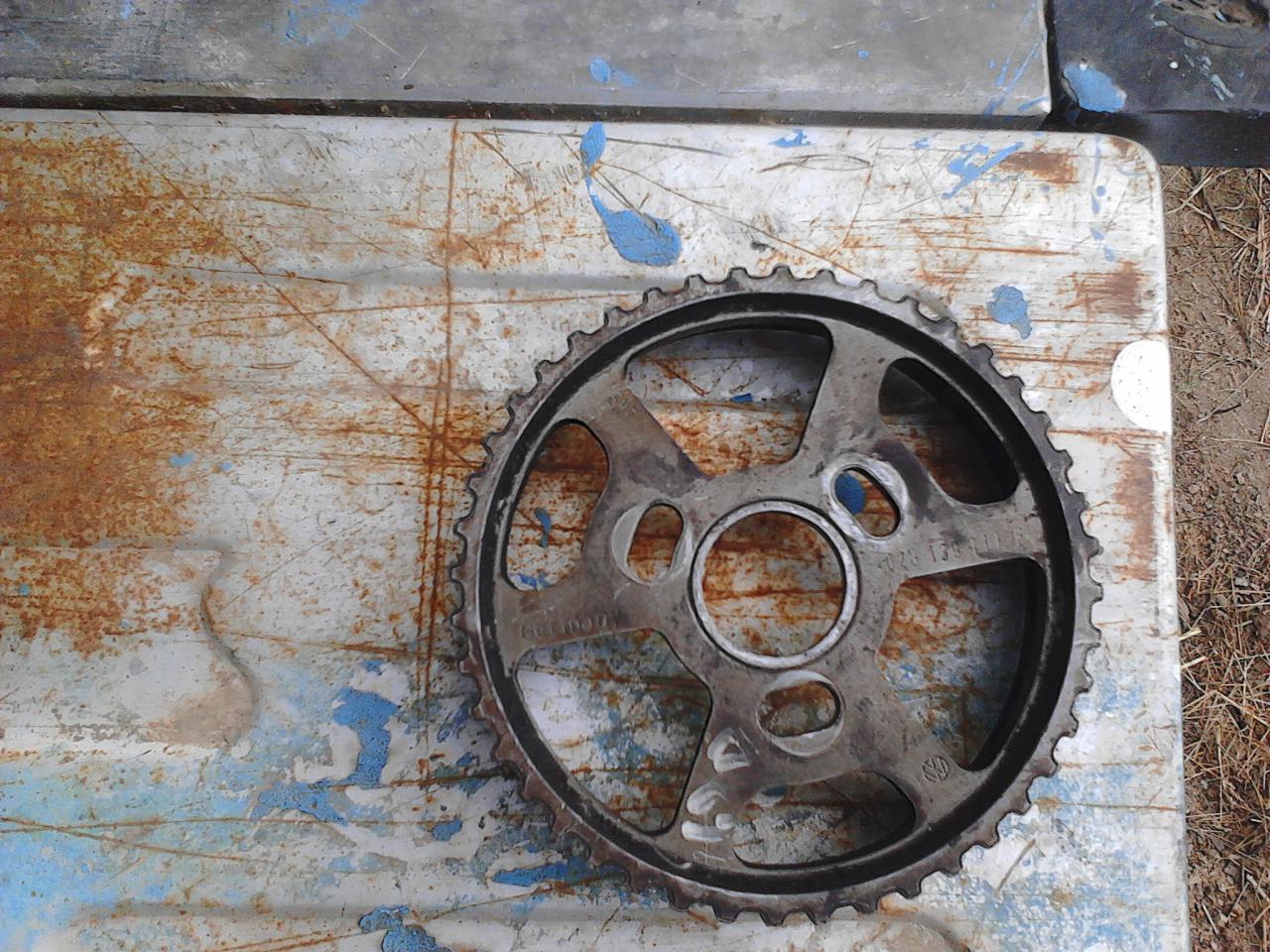

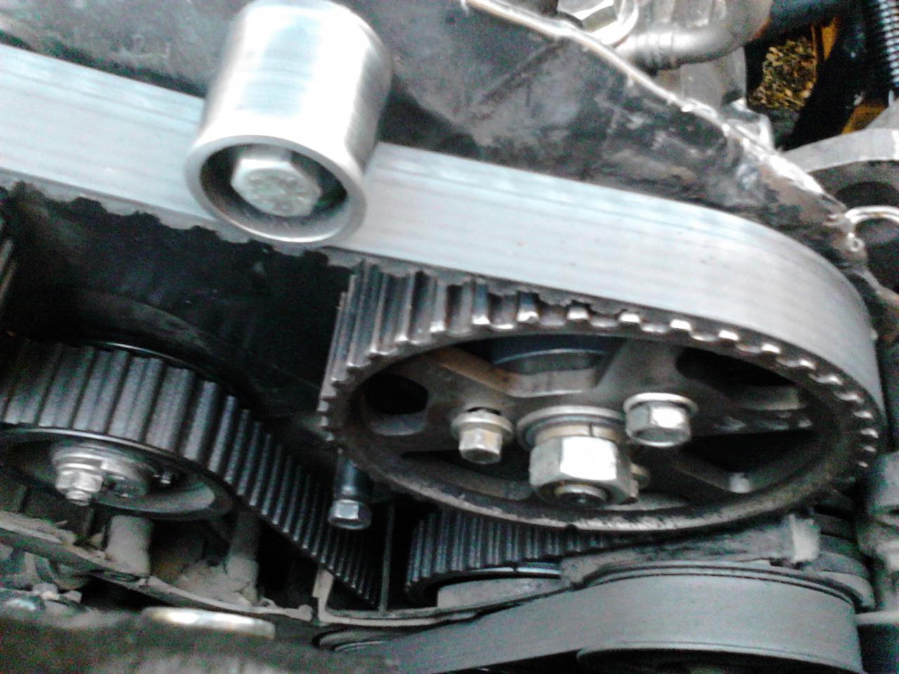

Потребуется шкив от ABL
Чтоб шкив "сел" хорошо, желательно выточить (у токаря) втулку толщиной 1мм (диаметр забыл )

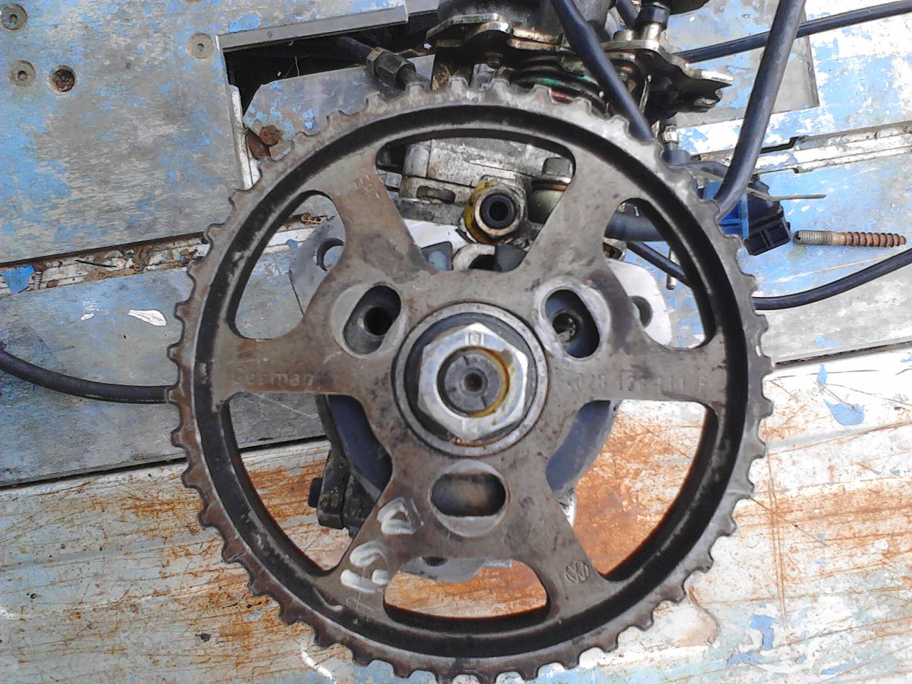

У шкива и вала тнвд 2 из 3 отверстий совпадают.
Третье смещено
Крепим на два, третье размечаем (очень точно, это важно будет потом) сверлим, нарезаем резьбу 8*1.25мм
Кстати, надеюсь не у кого не возникнет проблем с "точкой начала впрыска" (если что: совместите проточку вала тнвд и отверстие 9мм) не ошибетесь
Вот тут и первая засада !!!
При совмешении мы получаем "начало впрыска 4го цилиндра" а нам в дальнейшем нужен будет 1й, решается все это просто: проверните на 180` и совместите с той самой дырочкой что просверлили (точность в сверлении обязательна !!!!!!)
Итак, будем считать что подготовка завершена!?

Забыли про заднее крепление насоса
Его отрезаем
И привариваем на нужное нам место
Чуть не забыл!!!!

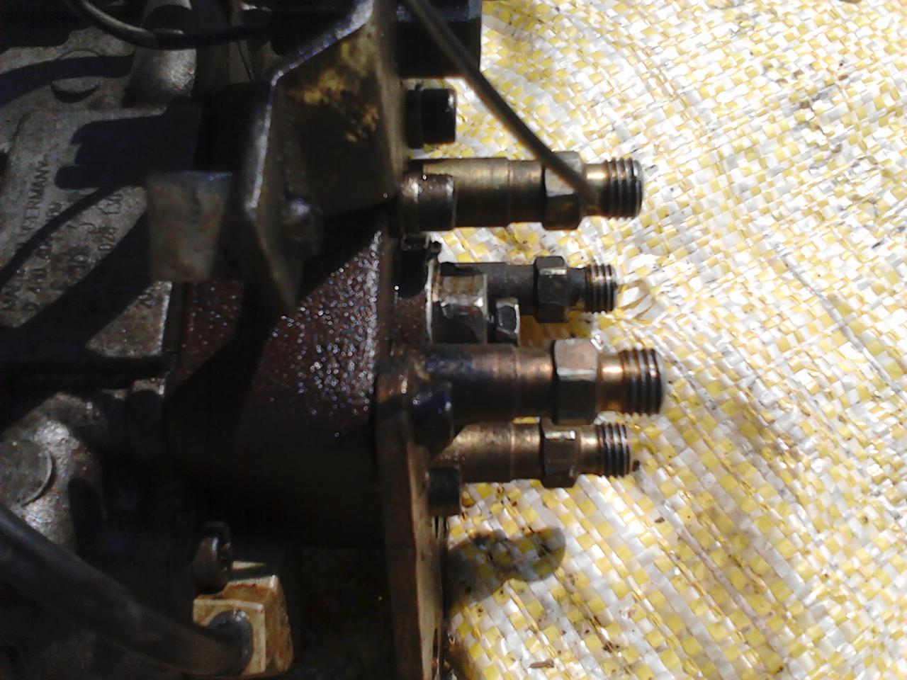

В дальнейшем чтоб не мучится с вставлением насоса: перекручиваем "клапана" от старого/родного насоса и ставим на новый/ЛР
AFN:
ЛР:

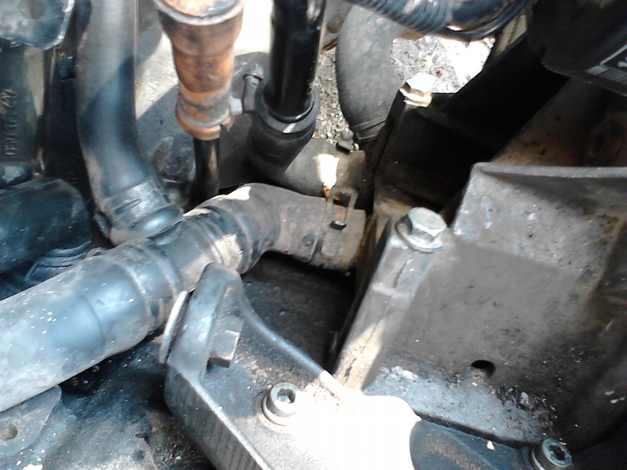

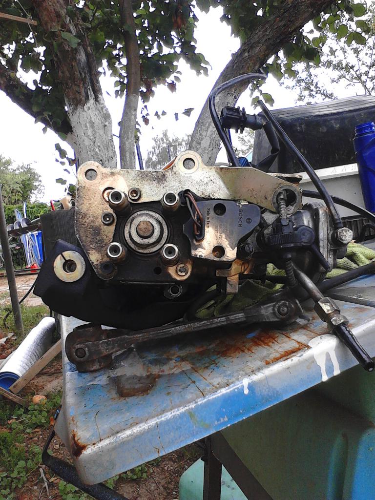

Ещё нужно сточить наплыв на нижней части насоса (будет мешать вставлять насос, болт крепления помпы) поэтому стачиваем

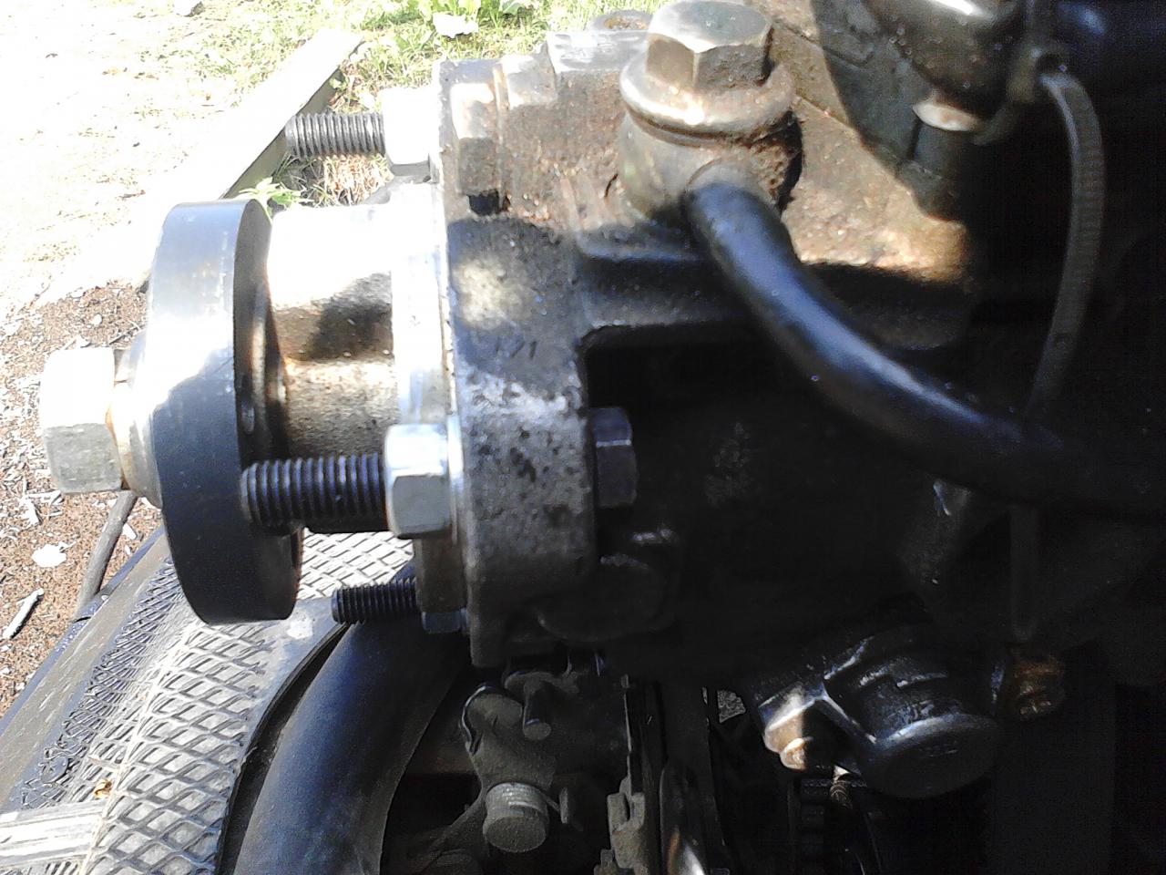

К насосу прикручиваем 3 болта и притягиваем гайками, и только потом ставим на место (гайка нужна 3/4мм толщиной, можно выточить у токаря переходную шайбу диаметром 69/83мм и просверлить три отверстия, у меня уже не было токаря под рукой, пришлось ставить гайки ) все руки сбил пока крутил , учитесь на моих ошибках и не повторяйте !!!!
Так собственно говоря все!
Далее остаются мелочи: открутить старый насос , снять кронштейн , и поставить все готовое (трубки остаются родные , крепления/резьба/загибы все подходит!!!!)
Выставляем зажигание, протягиваем трос (купить от ARM 1.6 или другой VW), не забудте отстегнуть старый привод от педали , или будет очень жёсткая педаль!!!

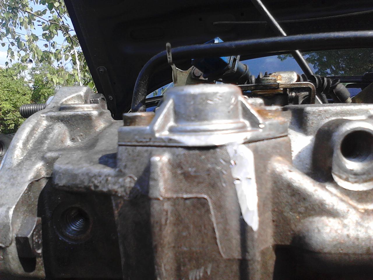

Сверлим дырочку в коллекторе (впускном) забивам трубочку, одеваем шланг (на нососе с верху сосок) фото не делал.
Такс что ещё!?
А вот: регулируем впрыск

Номера насосов: 0460414039, 0460414069, 0460414099
Kюбой из них подходит.
Отличаются мелочами типо иммобилайзер и т.п ( кстати на 39 стоит иммобилайзер на фото видно (чёрная коробочка сзади, где у нас расположен клапан отсечки топлива) ) так вот, не переживаем, смело но аккуратно бьем по нему молотком, он рассыпается, выкидываем всю лишнюю шелуху и находим: клапан отсечки топлива - подключаем как и наш, нет проблем!

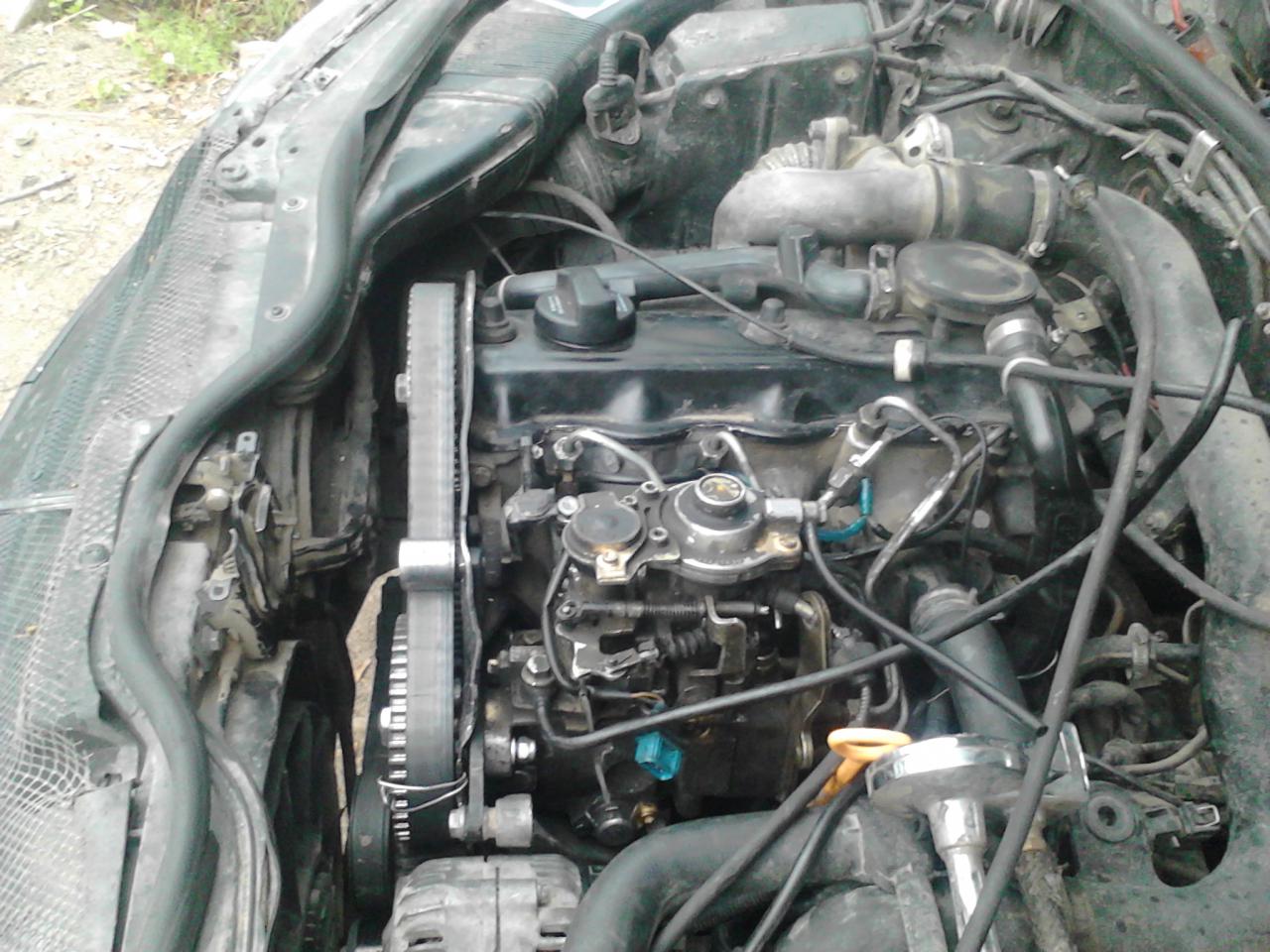

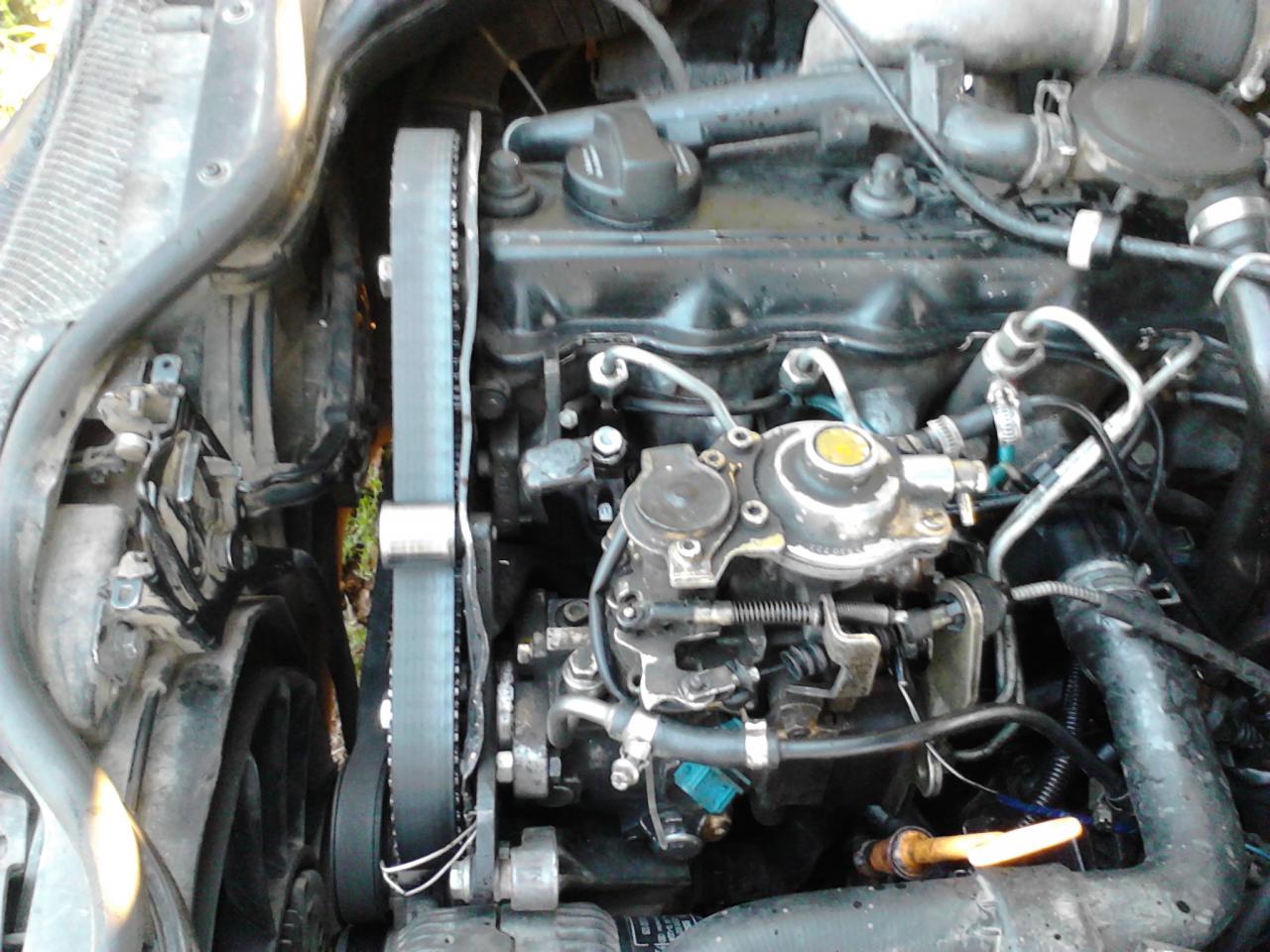

Так это у нас итоговый вид после установки
