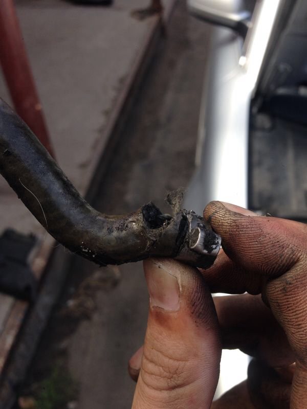

нальчик, передув там у ПАПЫ... так что я угадал![]()
И ЧТО я не угадал что Н 75 сдох?--- Добавлено чуть позже ---
ужас ты его озадачел

Виновник торжества собственной персоной))
Порвана часть шланга возле штуцера турбины...

Но комент))
| Получено: 0 Отправлено: 0 |
ну что, смотрю пока я до компа добрался уже всё рассказано)) FLYTsу огромное спасибо!!!! Молодец!! А я про...бал этот шланг когда №75 проверял вчера(( Век живи век учись!! Если честно, думал там более глобально...
Машина прёт как раньше)
