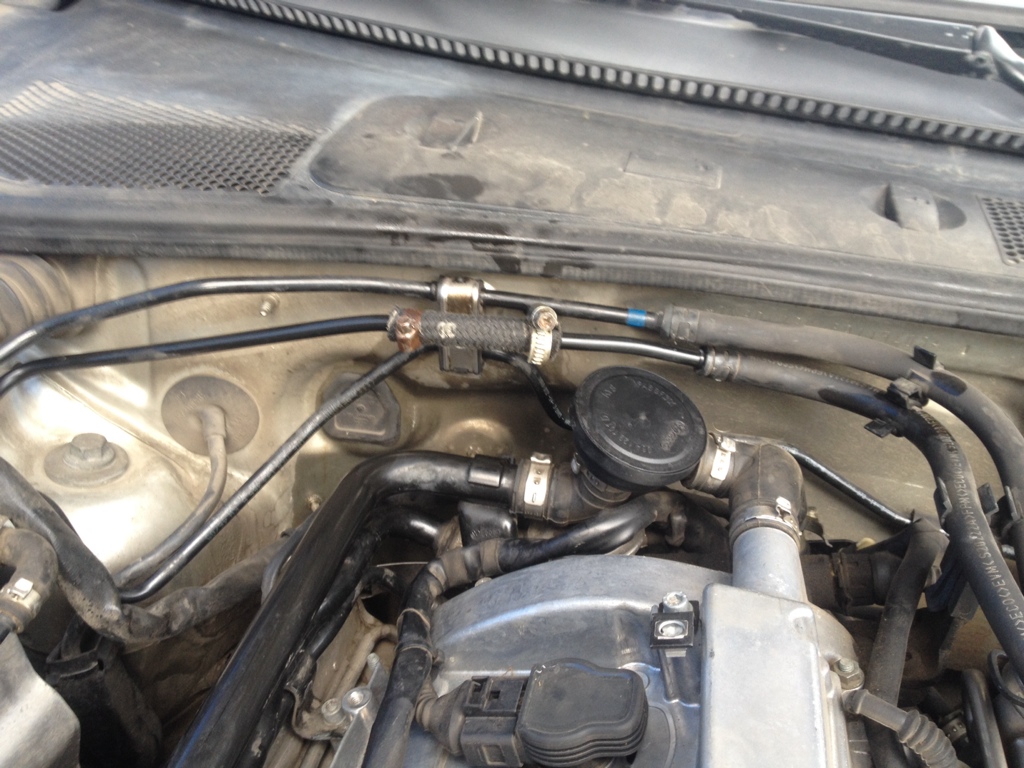

Меряй давление топлива... А уменя сегодня вообще приключилось... Везу я малого из поликлиники и тут запах бензина отчетливый остановился, капот вверх а там ручей на катализатор с напорной трубки мет... Кронштейн растегнул а трубку держит только изоляция... Бенз рекой через дырку в ней... Хорошо в багажнике моем мобильный сервис))) пару минут и вот временный вариант готов![]()

И у меня такая беда была, только временный вариант уже как 2 года). А вообще по-моему на данную проблему было письмо или что-то такое, короче говоря у дилера меняли бесплатно.Меряй давление топлива... А уменя сегодня вообще приключилось... Везу я малого из поликлиники и тут запах бензина отчетливый остановился, капот вверх а там ручей на катализатор с напорной трубки мет... Кронштейн растегнул а трубку держит только изоляция... Бенз рекой через дырку в ней... Хорошо в багажнике моем мобильный сервис))) пару минут и вот временный вариант готов

это старая проблема с трубкой на Б5, раньше про это читал...ИМХО - явный просчет в конструкции![]()
| Получено: 0 Отправлено: 0 |
да офигеть просчет в конструкции![]()
| Получено: 14,830 Отправлено: 55,933 |
учитывая, до какой температуры турба там раскаляется![]()
| Получено: 3 Отправлено: 5 |
У меня катушка не дергала, а вот именно то "ехала" то "не ехала"...в любом случае диагностика, если катушка, то узнаешь в каком горшке хотя бы.
Тоже колхоз такой был, и временный стал постоянным на целый год, потом поставил от инжекторной жиги, он вроде как давление большее выдерживает, хотя могу ошибатьсяМеряй давление топлива... А уменя сегодня вообще приключилось... Везу я малого из поликлиники и тут запах бензина отчетливый остановился, капот вверх а там ручей на катализатор с напорной трубки мет... Кронштейн растегнул а трубку держит только изоляция... Бенз рекой через дырку в ней... Хорошо в багажнике моем мобильный сервис))) пару минут и вот временный вариант готов

N 75 проверь он когда начинает марасить наддува не хватает , не успевает сбрасывать через третий штуцер и колитка весгейта открыта и не дадувает турба ,Добрый день соратники!

да ужас просто на улитку попалобы и ХАЛЯС![]()

сегодня, на фоне проблем свечи и до кучи катушки заменил. картина та же. Мотор как заурчал зато сразу!! )) К своему стыду уже тыщ 120 свечи не менял. Завтра буду опрессовку всего делать. Тоже склоняюсь всё таки к дыре. А чего это за № 75? Это не тали резиновая канитель, что под впускным коллектором стоит?
Кстати трубки топливные проверил сразу после сообщения. Целёхоньки, даже краска не потёрлась почти)
N 75ты написал что проблема прям сразу возникла, так вот он электромагнитный может и сломался или марасит
--- Добавлено чуть позже ---сегодня, на фоне проблем свечи и до кучи катушки заменил. картина та же. Мотор как заурчал зато сразу!! )) К своему стыду уже тыщ 120 свечи не менял. Завтра буду опрессовку всего делать. Тоже склоняюсь всё таки к дыре. А чего это за № 75? Это не тали резиновая канитель, что под впускным коллектором стоит?
он когда марасит вовремя сброс на третий штуцер не делоет, если не делает то тяги не будет, на фото третий штуцер слева в гофру входит! Крайне правый на акуатор вестгейта идет
насос давление нужно проверить![]()
