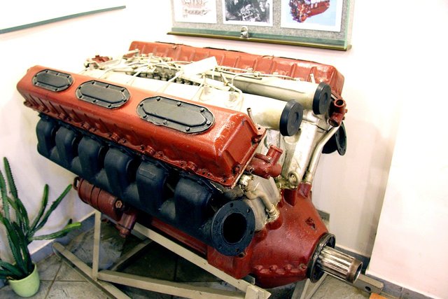

    Двигатели с алюминиевыми блоками цилиндров нашли применение не только в спорте. Например, наш легендарный дизель В-2, устанавливавшийся на танки Т-34 и КВ, изготавливался из алюминиевого сплава — силумина — и имел мокрые гильзы. Правда, к середине войны из-за нехватки «крылатого металла блок стали отливать из чугуна

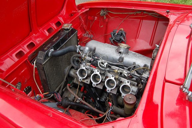

    Известно лишь, что к 30-м годам прошлого века двигатели из алюминия со вставленными в них мокрыми чугунными гильзами, где между ними и телом блока находилась охлаждающая жидкость, уже использовались на некоторых гоночных автомобилях. К середине минувшего столетия эта конструкция стала перебираться на конвейеры (один из характерных примеров — мотор Москвича-412). Однако повсеместно чугун (как основной материал) не вытеснила, поскольку была технологически сложной и имела ряд недостатков — низкую жесткость блока, повышенную нагрузку на гильзы, склонность к «продуванию» прокладки при небольшом перегреве.
    Двигатель УЗАМ имел достаточно новаторскую для своего времени конструкцию — легкий блок и мокрые гильзы. Кто-то до сих пор тюнингует этот мотор. Но производители от таких в основной своей массе отказались — из-за низкой жесткости блока и повышенных нагрузок на гильзы
    В конце 60-х — начале 70-х вернулись к привычной схеме с сухими гильзами, помещенными в тело блока без каналов для антифриза. Только, естественно, вместо чугуна для блока выбрали алюминий. Говорят, пионером была Honda. Если это и не так, то верится охотно. Почему этого не сделали ранее? Запрессовка чугунной детали на горячую с натягом в куда менее прочный алюминий — технологически очень сложный процесс. К тому же у этих металлов различен коэффициент температурного расширения — при нагреве мотора между гильзой и блоком мог появляться зазор. Зато «болванка» двигателя получалась жесткой. Впрочем, как и при использовании чугуна. Но, разумеется, с внушительной экономией в весе. Ближе к нынешнему столетию технологии пошли дальше. Запрессовку гильз сменило отливание блока вокруг них. На вид они как будто вплавлены в алюминий. И если первый способ позволял выпрессовывать и менять гильзы, а некоторые производители предлагали их ремонтные размеры, то второй в ряде случаев официально подобное не допускает. Одна из приверженцев такой конструкции — компания Toyota, первые серийные опыты ставившая в 1997 году. Тем не менее, еще раньше иные фирмы экспериментировали с блоками, вообще лишенными гильз.

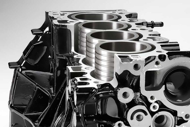

    Заманчивая перспектива — уйти от использования чугуна и гильз, исключив таким образом запрессовку или литейные формы, также обойдя разность температурных характеристик двух материалов и сделав отвод тепла из цилиндров куда более интенсивным. Проще в производстве, наверняка дешевле. Может быть, еще и ресурснее? Надо лишь как-то упрочнить зеркало цилиндра, а то стальными кольцами да по голому алюминию…
    Опять же, трудно сказать, кто и когда ставил первые опыты и вообще задумался об этом, как у нас сейчас принято говорить, «нанопокрытии». Якобы еще в 60-х ведущие производители спортивных моторов, вроде Cosworth, экспериментировали с различной обработкой поверхностей цилиндров. Но серийный дебют безгильзового двигателя известен. Он состоялся в 1971 году на Chevrolet Vega. Блок его 2,3-литровой «четверки» выполнялся из алюминиевого сплава с 17% кремния. Интенсивное охлаждение зеркала цилиндра позволяло этому материалу кристаллизовываться в указанной области, а травление там же кислотами вымывало молекулы алюминия, делая стенку максимально твердой. По ней, как по чугуну, уже могли работать поршневые кольца. Это было достижение! Которое, увы, перечеркнули банальные проблемы. Из-за просчетов в системе охлаждения мотор легко перегревался. Гарантированно «убивало» его и масло, к замене которого в Штатах всегда относились слишком вольно. Да наверняка и сами жидкости того времени не могли обеспечить качественной смазки.

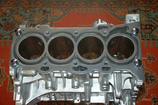

    Покрытия на зеркалах цилиндрах бывают разные. Например, Honda давно и небезуспешно использует плазменное напыление железосодержащих составов. Блок выполнен с открытой рубашкой охлаждения — не путать с мокрыми гильзами. Последних здесь вообще нет

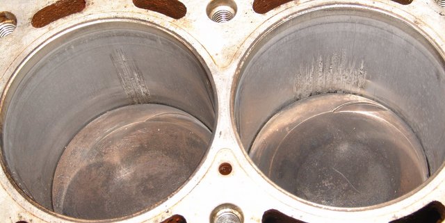

    Ремонт всегда возможен
    Все эти «нанотехнологии» позволили не только выиграть в весе, исключив тепловые сочетания разных металлов. Презентуя их, производители заявляли о том, что они сделают моторы ресурснее. В теории все верно. Кремний и никель тверже и, соответственно, износоустойчивее чугуна. На практике же эксплуатация полностью алюминиевых двигателей оказалась не столь радужной. Первые разочарования пришли в середине 90-х годов. Баварские «шестерки» и «восьмерки» объемом от 2,0 до 4,0 л (серий M52 и M60) с никель-кремниевым покрытием, продававшиеся в США, Англии, Восточной Европе и тем более попадавшие в Россию, задолго до 100 тыс. км удивляли владельцев износом блока. Как выяснилось, сера, которой было богато топливо в этих странах, вступала в реакцию с покрытием и разрушала его. При этом официально двигатели считались неремонтопригодными. После такого скандала в BMW от «Никасила» отказались. Но ограниченно и, похоже, с измененной формулой он все еще используется в спорте, например, на мотоциклах Suzuki.

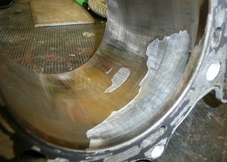

    Покрытие Nikasil (у Mahle) и Galnical (у Kolbenschmidt) из никеля и карбида кремния, пожалуй, самое твердое среди существующих. Однако поражается химически — серой, содержащейся в топливе. Сейчас используется только в спорте, например, на мотоциклетных «двухтактниках»
    Что же другие ноу-хау? Можно говорить о пробеге в 300-350 тыс. км, вне зависимости от того, идет ли речь об упрочнении зеркал цилиндров кремнием либо плазменным напылением каких-то составов. И, увы, зависимость ресурса от рабочего объема уже не столь показательна, как ранее. Так, бензиновые более чем 4-литровые V8 у VAG и Porsche, бывает, изнашиваются к 300 тысячам. Вспомним, что иные полностью чугунные или с гильзами из этого металла полуторалитровые моторчики ходили и дольше. А как забыть ресурсные подвиги некоторых японских агрегатов, живших без смены поршневых колец по 700 и даже 800 тыс. км? Причем три сотни для современных двигателей еще не «предел». Иные установки, как, например, FSI и TFSI у Audi, готовы сдаться до 200 тыс. км, а иногда даже сразу после ста. И это зачастую при соблюдении интервалов замены масла (которые у нас нужно сокращать вдвое против заводских) и допусков производителей по нему же (что особенно необходимо в отношении «немцев»). Тем более «одноразовый» блок может приговорить жесткое механическое воздействие, скажем, поломка поршневых колец или что посерьезней. Цена вопроса колеблется очень сильно. Блоки каких-нибудь «четверок» могут стоить в пределах 75-150 тыс. руб. Но нечто V-образное способно оцениваться и в 500 тысяч. Дорого, а иногда просто несоразмерно стоимости подержанного автомобиля.

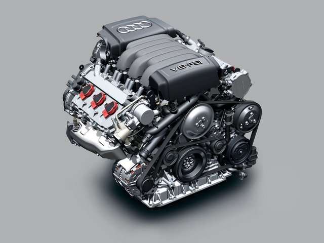

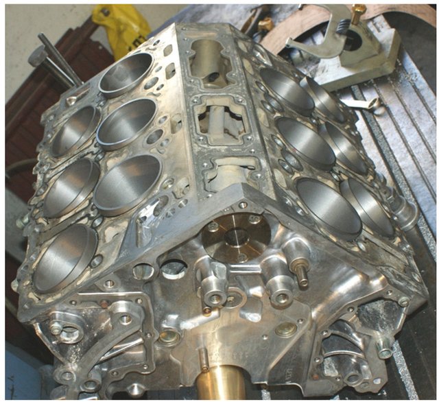

    Еще недавно вряд ли можно было предположить, что автопроизводители посягнут на самое святое — ресурс цилиндро-поршневой группы (ЦПГ). И что делать второму-третьему владельцу при хорошем пробеге? Причем последний может лежать в пределах всего лишь 120-150 тыс. км
    Альтернатива есть! Не скажем когда конкретно, однако точно более десяти лет назад в некоторых российских сервисах освоили технологию гильзования алюминиевых блоков. Конечно, это более сложная операция, чем если бы речь шла о чугунных деталях. Тем не менее, это единственный вариант в случаях, когда покупка бэушного мотора рискованна или финансово невыгодна. На часть двигателей есть ремонтные алюминиевые гильзы и поршни. Можно изготовить их самостоятельно — заготовки предлагаются. В конце концов, всегда реально подобрать чугунную гильзу от какого-нибудь «левого» агрегата и расточить ее под новые поршни от ремонтируемого двигателя. Самый простой и популярный способ! А уж посадить один металл в другой наши механики не боятся. Стоимость операции, разумеется, будет сильно зависеть от региона и двигателя. Например, в крупных городах гильзовка иной «восьмерки» обойдется в 40 тыс. руб., а «четверку» в провинции можно «оживить» и за 5 тысяч. Естественно, без учета гильз и других запчастей ЦПГ. И все равно не сравнить с ценами на новые блоки. Да что там, напылением специальных составов у нас восстанавливают даже постели коленвалов, поврежденные проворотом вкладышей. Как отмечают мастера, редко попадается блок, который нельзя было бы вернуть в рабочее состояние.
    Загильзовать можно любой агрегат, даже такой сложный, как фольксвагеновский W12. Во всяком случае, покуда это позволяет толщина стенок цилиндров

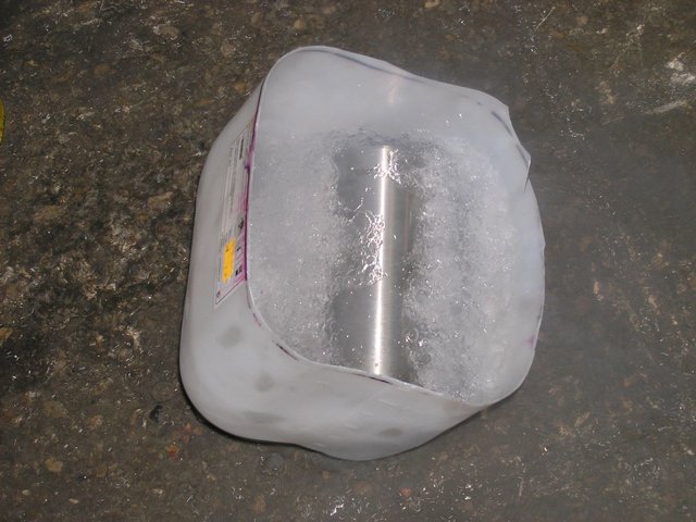

    Гильзовать изношенные блоки реально и алюминиевыми деталями, но их желательно охлаждать в жидком азоте, а процент брака может быть очень высок. Обычно механики обходятся чугунными гильзами, подбирая их из того предложения, которое имеется в свободной продаже

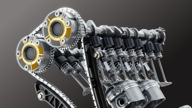

    Все это логичные, с поправкой на маркетинг, результаты эволюции ДВС. Но как объяснить то, что происходит с цепным приводом газораспределительного механизма (ГРМ)? Цепь уж точно вернулась в двигатели для того, чтобы с механизмом газораспределения было меньше проблем, а у владельцев меньше трат. Производители так и заявляют — она рассчитана на весь срок службы. Чересчур смелая оценка! Но справедливости ради заметим — у некоторых компаний (BMW, Nissan, Toyota) цепь действительно «ходит» под 200 или даже за 250 тыс. км. Чаще же 100-120 тысяч являются той чертой, за которой эксплуатация автомобиля становится неприятной или невозможной — из-за растянувшейся цепи «уплывают» фазы. Двигатель троит либо попросту не заводится.
    Пластинчатые цепи ГРМ ресурснее одно- или двухрядных. По крайней мере, можно говорить о них, как о «вечных» деталях, если за вечность принимать пробег в 250 тыс. км
    Встречаются и совсем вопиющие случаи. Так, у известных фольксвагеновских VR6 (Touareg с ними наиболее популярны) цепь может растянуться и до 80 тыс. км. А после или перескочить через зубья, или даже порваться. С вполне характерным для современных моторов результатом — «братской» встречей клапанов с поршнями. Причем замена цепи усложняется тем, что ГРМ расположен с тыльной стороны двигателя, для чего агрегат приходиться снимать. Та же во всех отношениях ситуация с баварской турбодизельной «четверкой» объемом два литра. Ресурс цепи может быть около 80 тыс. км, при растяжении она перескакивает либо рвется, расположен механизм «позади» мотора. Аналогичный результат у, опять же, популярной мерседесовской бензиновой установки объемом 1,8 л готов наступить раньше — после 60 тыс. км. Точь-в-точь как на корейских дизелях, которые устанавливались на Sorento и Santa Fe (2,2 и 2,5л.). На этом фоне FSI/TFSI от VAG выглядят чуть ли не идеально — к растяжению и перескоку цепи нужно готовиться после 100 тысяч. Toyota и вовсе безупречна. На ее агрегатах цепь, если рано иногда и растягивается, то хотя бы остается на зубьях. Но и без восстановления «головки» получается дорого. На отдельных моторах ее замена обойдется и в 30, и в 40, и даже в 100 тыс. руб. Не ремень — нужно менять вместе с шестернями, а они теперь «облагорожены» фазовращателями.
    Что же касается общих тенденций развития ГРМ, то они в целом безрадостные. Сейчас уже не эксклюзив шестерни, держащиеся на коленвале только за счет момента затяжки болта — без привычной шпонки. Экономия на ее пазу? Встречается, пусть и редко, противоположная конструкция, где звездочка ГРМ выполнена с коленчатым валом как единое целое. Замена цепи сродни «капиталке»? Входят в обиход не литые из чугуна — полые распредвалы с запрессованными по шлицам кулачками. Когда начнут разбалтываться и соскакивать? И как со всем этим жить дальше, покупая колесную «бэушку»?
