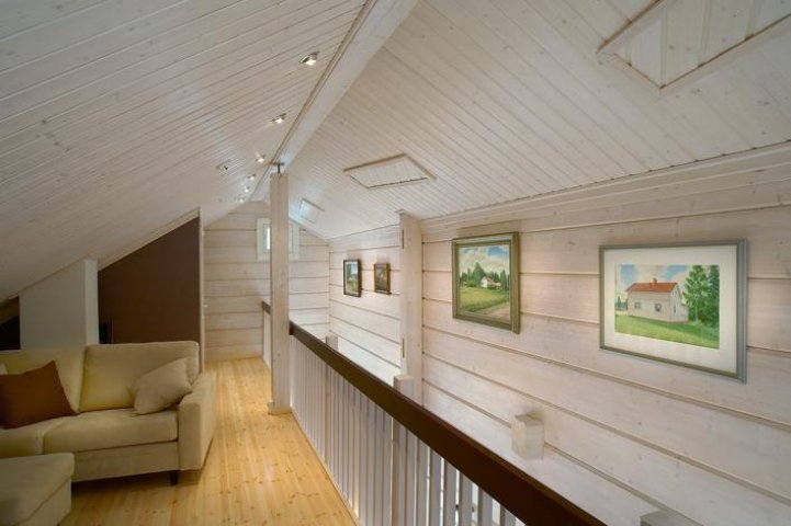

    с хренали она стала желтой? когда всю жизнь была бежевой или олифиной...
    не будем перебирать оттенки жёлтого

    может я псих - но от натурального цвета дерева не устаю

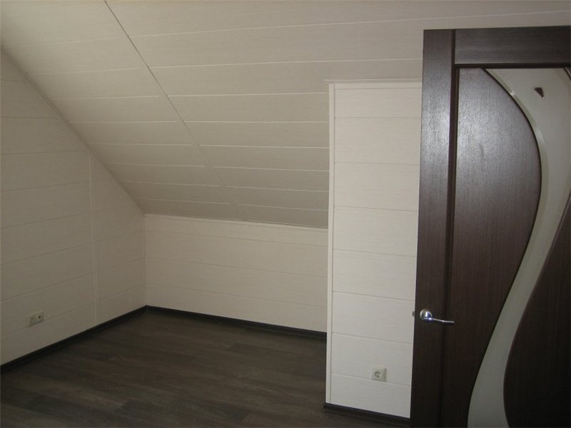

    тем более на нее будут клеить гипсокартон.
    Я одного не понимаю - нафига под гипсач еще ОСБ лепить?
    крашенная вагонка, так ещё терпимо
    Это не вагонка - это панели МДФ.
    +много
    не ну так то рассуждаю можно все оттенками трех назвать
    почему не вагонка, у меня лежит для отделки толстая вагонка
    +1
    Я такую вагонку в жизни не видел
    Посмотри на уголки и стыки - 99% что это МДФ.
    я покупал специально широкую вагонку, что бы быстрей стены обшить
    ок, пусть будет не натуральная вагонка)
    для примера другая фотка крашенной вагонки)
    каждому своё
