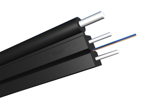

				Ща покажу
Верхний корд - для подвеса (но обычно без него идет как раз 4х1 мм)
А стекло - цветные жилки зажатые между защитой.(синяя и бежевая)
Вот еще схема

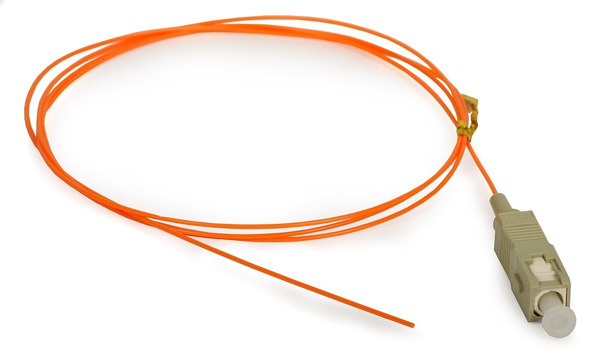

А то что ты видел как стержень ручки - это пигтейлы быстрого монтажа с наваренными разъемами.
Вот типа такого
