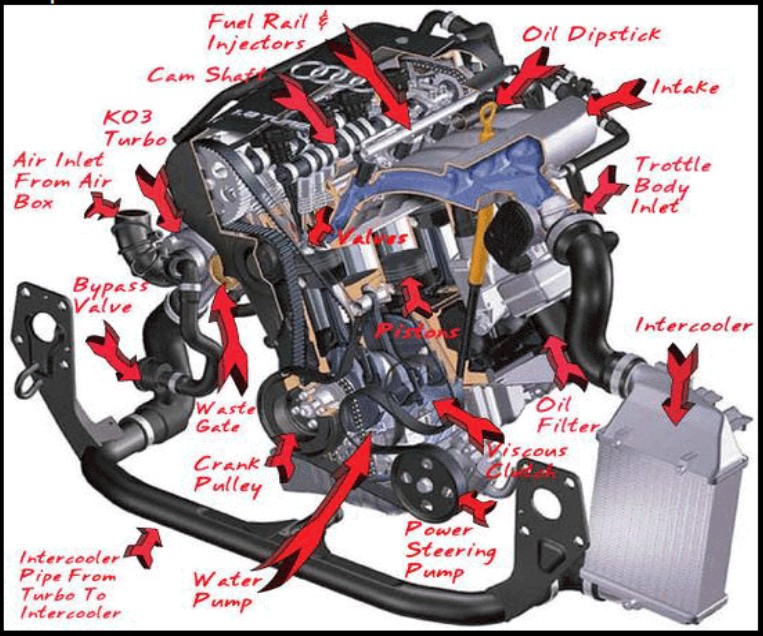

    Цитата Сообщение от nexu Посмотреть сообщение
    на схеме столько всего
    кулер (он же интеркулер, он же промежуточный радиатор для охлаждения воздуха) - справа:
    вот его и протестируй на предмет утечки/подсоса.
    На АЕВе его можно снять, просто скинув защиту.
    и все трубы к турбе и от турбы "к03" к кулеру
  4. #164
    Polo Аватар для nexu
    11.11.2013
    330
    Отправлено: 38
    ахахаха, великолепный рисунок правда супер, сразу все понятно. буду разбираться
