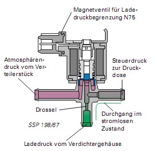

    Я скоро по тысяче привезу)) но это к делу относится косвенно... Самое главное два тонких шланга надув- n75 и клапан - актуатор калитки))

    Купил, состояние идеально в принципе. Все маленькие шланги от датчика проверил, без дырок. Все собрал подключил, предварительно промыл карбклинером. Клапан видимо зря промывал, ибо сейчас он походу перестал работать вообще. Машина едет ровно, но на пике не чувствуется рывка вперед. проехал пару км в одну сторону, снял фишку с клапана проехал в обратную, разницы нет вообще.
    Придется покупать новый клапан походу, проверю позже еще провода, мож че с ними, там скрутка какая та колхозная.
    я правильно понимаю что это он и есть ?http://www.exist.ru/price.aspx?pid=A...Cat=Volkswagen

    без разницы как подать,там электромагнит и к нему привязан клапан,две трубки направленные в одну сторону должны дуться во всех направлениях третья трубка с противоположной стороны дуется только при включеном клапане,дуем в трубку а не в себя тянем
    ахах дуть, а не втягивать понял. Тока вот в чем фишка, там три трубки, и все они направлены в разные строны буквой Т
    VW Passat AEB 1.8T 1997g Clima МКПП: DHW
  7. #107
    21.10.2013
    Свердловская обл.
    5,912
    Получено: 2,875
    Отправлено: 2,844
    две в одну и третья в другую ее и смотрим
    черная трубка,ее дуем
    nexu, попробуй продуть трубку которая на 75 приходит от 18 если он у тебя есть,(тут уже ротом можно дуть )продуваться недолжно.у меня протерлась эта трубка под хомутом,там схема по разряжению такая ,от толстой трубки вакуумнасоса отвод идет на 18 клапан и дальше транзитом на 75. в этой системе разряжение должно быть на ХХ - 700-800мБар,если дыра в трубках то на актуатор приходит 200-400мБар а должно быть 700мБар

    Смысл тот же... длинный конец, без питания не дуется на клапане и вставляется в гусенницу... два других (коротких ) дуются всегда... трубки с актуатора и турбы снимал? короче вот почитай https://passatworld.ru/showthread.php?t=214462&page=4

    Достал седня опять клапан N75, подключил к акуму, дунул в длинную трубку, продувается, снял напругу, дунул, не продувается и так несколько раз, и все время все правильно, нету такого чтобы не открывался или не закрывался.
    Вот собственно вопрос, что может быть еще?
