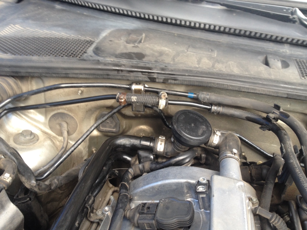

    А вот мой сегодняшний прикол))... Как не загорелся(( ... Лопнул напорный бензол провод ... Хорошо в багажнике авто сервис вожу... Быстро залатал
    Ну это обычное дела на Пассатах
  3. #63
    Это типичный случай, между прочим.
    Было у наших клубней неоднократно.
    Такие фонтаны даёт.
    Неаккуратно рампу или шланги крутили, на сварке трубка лопается
    Делал что-то со съёмом шлангов недавно?
    Самое главное, что сварка как раз под обрез крепления на стенку. как нарочно, чтобы легче сломать
    Как обнаружил (в какой момент лопнул)?
    Завоняло в салоне?
    Чего ждать-то?

    Стременно как-то когда бенз прям на кат течет... :/

    Так в том прикол что я ее окуратно ставил и целая была проверял... И полгода не трогал ее как насос заменил)))
  6. #66
    Завоняло в салоне?
    Чего ждать-то?
    Может заранее сделать бандаж из хорошего шланга
    Трубка сломалась совсем или потекла (проржавела)?

    Завоняло в салоне и сильно))

    Я вот думаю к лету следующему куплю авиационные шланги и заменю всю систему))) бандаж лучше в багажнике возить до случая... Под руками иметь на всякий пожарный рядом с огнетушителем))

    Она на вид алюминь

    на ней пластиковая изоляция... На ней держалась и поливала через дырку в ней))

    Думаю, что достаточно было бы поставить удлиненный напорный шланг, чтобы его хватало до участка за сваркой, на которой трубка ломается.
    Вот ведь уроды, нашли место, где приварить и удлиннить на 20 см. трубку. Цельную сделать не могли
