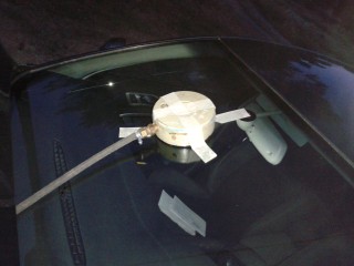

    по поводу манометра, мне сказал слесарь бывалый мол кг\см^2 это и есть гидравлический. Не знаю что и делать, еще пару штук мне подогнали со времен СССР седня буду пробывать. А на моем показывает так много думаю из за того что там лишние толстые прокладки, и текучесть бензина затруднена, буду переделывать и еще раз пробывать.
    Мне так никто и не ответил на вопрос, если на не работающем двигле включить насос, не зальет ли он мне ничего ?
    VW Passat AEB 1.8T 1997g Clima МКПП: DHW

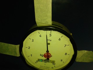

    Опять сегодня занялся, поменял все прокладки в манометре. Сделал видео что из всего этого вышло. Прошу вас посмотреть и подсказать как быть дальше.

    Все верно на хх 3,5 бара должно быть а на нагрузке 4 когда вакуума нет в коллекторе...в твоем случае нужно мерить под нагрузкой в режиме снятия логов на третьей тапку в пол и вперед... рдт думаю не при чем хотя 3,2 маловато но мож погрешность... береш более длинный шланг чтоб манометр можно было на лобовуху выташить и вперед... если есть проблемы с насосом стрелка в нагрузке может падать до 2 - 1,5 бар это сразу заметно... на месте бессмысленно газовать...не те объемы бензина...

    друзья да хватит спорить про эти манометры. Я убрал лишние прокладки из него и он стал показывать более менее что то точное.
    ну и собственно по теме: проверить бензонасос на машине в движении это я понял
    вопрос намбер ВАН: снять вакуумную трубку с рдт и потом ехать или оставить все как есть просто вывести манометр на лобовуху и смотреть как стрелка будет себя вести во время нагрузи на 3ий передачи на 3к оборотов примерно ? я правильно понял ?
    энд намбер ТУ: я купил шнур еще 2 месяца назад, но не могу найти программу под него, через обычный вагком, он пишет что не найден адаптер. А прога которая на диске была и близко на ваг не похоже. Поэтому как сделать логи я понятия не
    имею.
    Ну и как быть с РДТ, я включаю насос на незаведенном двигле, но как бы не пытался пережать обратку стрелка вообще не шевелиться, боюсь тупо лопнуть шланг.

    nexu, и посмотреть что покажет манометр, на ХХ...
    потом трубку на РДТ надеть обратно, без нее не надо кататься - ничего хорошего из этого не получится.
    на 3-й педаль в пол, при нормальном насосе, в районе 2500-4500 об/мин давление будет 4.5-4.7 б...

    на видео я как раз и сделал так на холостых, снял трубку, поднялось до 4х бар, одел трубку, плавно раскрутил обороты, давление не упало. 1ый видос.
    Спасибо за ссылку и совет. Завтра достану шнур, сфоткаю покажу че каво он позывает. кстати нашел прогу как в сервисе VAS Pc называется, весит 8гб пока не было времени смотреть, но она походу тоже не просто так устанавливается.
    Фотки в твоем посте стали открываться,спасибо.
